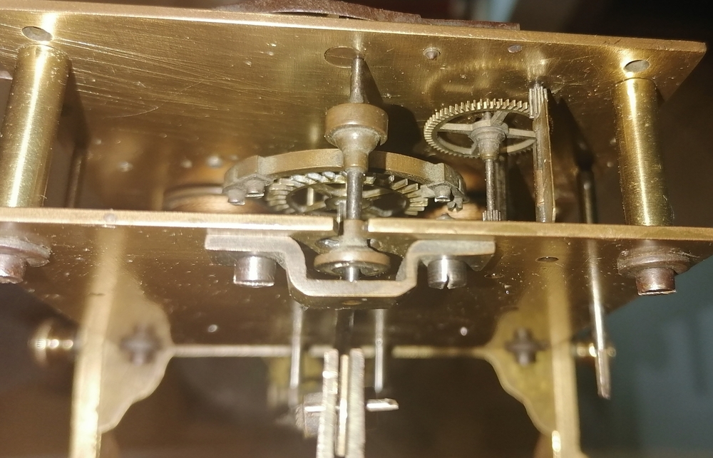

Powiedzcie mi jedną rzecz.
Oś 1 jest połączona z kołem minutowym 2 tylko przez tarcie ? Nie mogę ruszyć wskazówką ani rozłączyć tego koła od osi.
O ile dobrze zrozumiałem kolejność przełożeń tzn:
Oś 1 przekazuje napęd na koło minutowe 2 (ciernie), natomiast z koła 2 poprzez przekładnię na koło godzinowe 3.
Nie chcę zniszczyć niczego a nie potrafię rozłączyć 2 od 1.

Dobrze myślisz- przez tarcie. A potem przełożenie 1/12 na koło/tuleję godzinową. To tarcie musisz pokonać kręcąc wskazówką minutową.
Wskazówka godzinowa ślizga się przy przestawianiu bezpośrednio na tulejce.
Opublikowano
12:1 ale to szczegół.
Tylko prawdopodobnie coś się zapiekło i nie można tego koła minutowego zdjąć. Nie będzie  można ustawić zegara :(
Zegar leżał parę dobrych lat w piwnicy z tego co mi wiadomo. Zanim trafił w moje ręce.

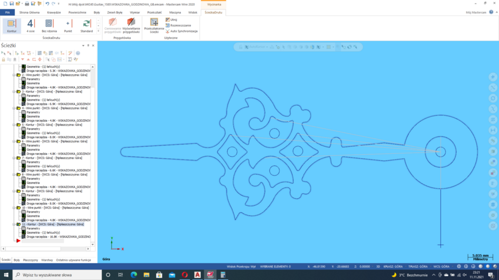

To kolejna rzecz do zrobienia:
Wskazówki jakie mam to jakiś niewypał minutowa jest krótsza od godzinowej.
Szukałem zdjęć podobnych do tych z ryciny ..... i nie znalazłem.
Gdyby ktoś miał coś podobnego to poproszę o zdjęcie najlepiej z góry by nie było perspektywy.
Wtedy łatwiej mi będzie je narysować do wycięcia.

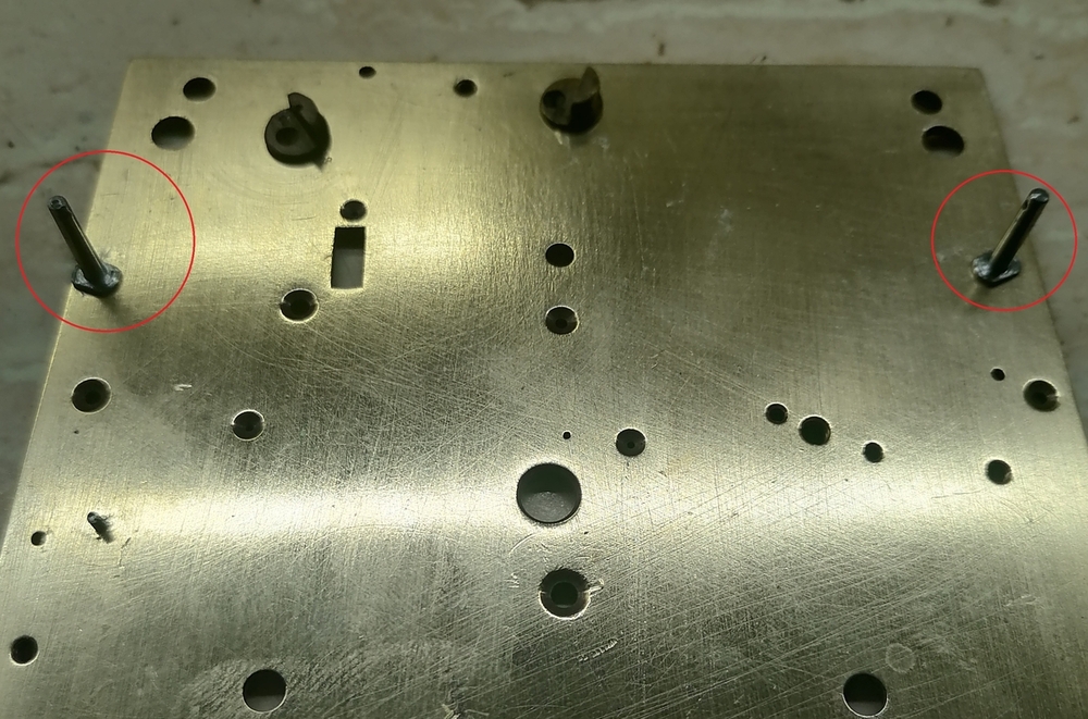

Jako blokad w kołkach dźwigni mechanizmu bicia mam druciki, czy oryginalnie były kołeczki stożkowe i podkładeczki pod nimi?
wskazówki.jpgpobrany plik (1).jpg4e3e5e4d4bb7b9aa28c8cc46d679.jpgpobrany plik.jpg
Opublikowano
Kołeczkiem, o bardzo małym stożku. Nie wiem w jakim miejscu, bo zdjęcia nie dałeś, ale zwykle bez podkładki. Czasem są, albo się dodaje, jak luz wzdłużny jest zbyt duży.

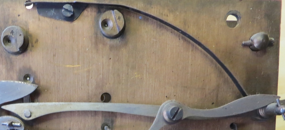

Nie rozumiem punktu nr. 2 ..... tz. może się domyślam, ale może się mylę.
Czy możesz zrobić zdjęcie tego mimośrodu od zewnątrz i od środka werku ?
Opublikowano

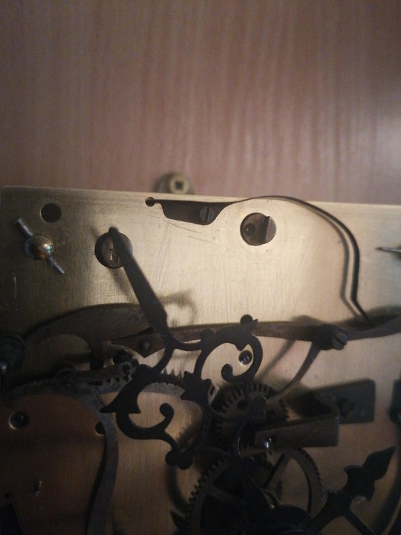

A więc , strzałka żółta - ten mimośród nie powinieneś kręcić , chyba że był źle ustawiony . Kotwica na kole wychwytowym musi być odpowiednio ustawiona . Głowę dam , że od wewnętrznej strony werku , jest zrobiony znacznik , który odbity jest jednocześnie i na werku i mimośrodzie . ( głęboka rysa po puknięciu wąskim przecinakiem , czy wkrętakiem ) . Otóż , te kreski powinny się pokrywać , lub niemal się łączyć , gdyż z czasem potrzebna jest mała korekta . W takim ustawieniu kotwica będzie prawidłowo pracować , mieć odpowiednie spoczynki , itd.  Jeśli źle pracuje , to mogą być , za mało , lub za dużo wysunięte palety kotwicy.
Czerwona strzałka - sprężyna nieodpowiednia ( za mocna ) Tu bywa zwykle cieniuśki drucik mosiężny , co prawie nie sprężynuje i moc ma prawie zerową. On właściwie , to tylko zapobiegał ewentualnemu przestawieniu się dźwigienki , przy przenoszeniu zegara.     Możesz ją zdemontować , gdyż pod własnym ciężarem , to wszystko działa prawidłowo i takiej pomocy nie wymaga . Bez tej sprężynki wszystko będzie działać !
Ps..... natomiast ta sprężynka , ( widzę po kształcie ) powinna być w innym miejscu - na dole werku . Może tam brakuje , ale tego nie wiem , bo pokazałeś tylko górny fragment przedniej płyty

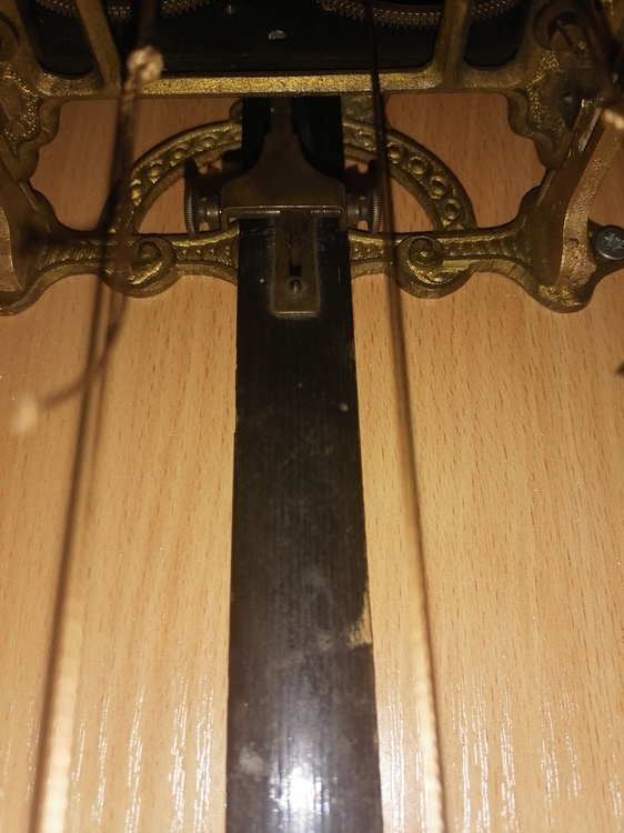

Sprężynkę można dogiąć więc to zrobię.
Dorzucam parę zdjęć , z tyłu werku na mimośrodzie nie zauważyłem znaków.
Uruchomiłem werk i na razie chodzi,
Ten zabierak wahadła trochę mnie zastanawia dlaczego musiałem go tak daleko przestawić od osi - w centralnym położeniu zegar się zatrzymywał.
Opublikowano
No i dobrze jest  :)
Tak bywa , że palec jest dość mocno przekręcony na jeden bok !   Ale przecież zakresu regulacji jeszcze nie brakuje .  Krótko mówiąc , kiedyś doszło do jakiegoś zbyt mocnego trącenia drążka i kotwica nieco się przestawiła , lub zegarmistrz stwierdził , iż palety są za mało wysunięte , lecz zamiast dwóch , to tylko jedną nieco wysunął . No i stąd taka praca drążka wahadła .  Nie jest źle i nie ma potrzeby korygowania ustawienia kotwicy , czy palet , bo masz jeszcze zapas regulacji na palcu.
Jeśli natomiast stwierdzisz , że wahadło ledwo, ledwo pracuje i uznasz , że nie jest to błąd ustawienia mimośrodu , a długości palet , to możesz tą drugą paletę nieco wysunąć . Efektem tego będzie , ponowne przekręcenie palca i całkiem możliwe , że wówczas będzie on na środku .
