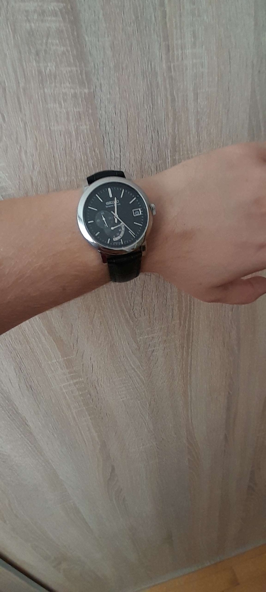

Zegarek zakupiłem z nieoryginalnym paskiem ze skóry krokodyla i zapięciem renomowanej firmy Hirsh.
Średnica koperty to ok 40 mm co i tak jest wartością zbyt dużą jak na mój nadgarstek i wyrastającą z niego małą dłoń(mam małe dłonie,niewiele większe od kobiecych).Grubość wynosi zaś 12 mm(Grubość? To dobre określenie? Czyżby zegarek się spasł niczym poseł w spółce skarbu państwa?).
Parametry z pewnością utrudnią noszenie zegarka w komplecie z garniturem a zaręczam,że czarna tarcza ze srebrnymi indeksami prezentuje się wystarczająco elegancko.
Spoglądając na kopertę od strony koronki widzimy,że ma formę podobną do kanapki,co utrudnia utrzymanie jej w czystości a jej pierwsza,dolna warstwa to masywny,mocowany śrubami przeszklony dekiel.
Uszy koperty wydają mi się zbyt małe i nieproporcjonalne do rozmiaru całego zegarka.

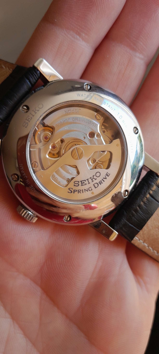

Werk 5R64 to jeden z prostszych mechanizmów spring drive,jednak nadal szalenie dokładny.32 kamienie,72 godziny rezerwy chodu.Seiko deklaruje maksymalną odchyłkę na poziomie +- 15 sekund miesięcznie co z naddatkiem zaspokaja moje Januszowe fanaberie.Panie Piesiewicz,jak tam pański Patek Calatrava? Czy nie obawia się Pan,że po 3 miesiącach aresztu spóźni się o 180 sekund przedłużając Pana pobyt z zakładzie karnym? Ja w tym czasie-prawdopodobnie-zgubię ledwie 3 sekundy,co uchroni mnie przed spóźnieniem się na odjeżdżający z przystanku autobus-ale o tym będzie potem.
Widać japończycy też nie chcieli biec z wywalonym jęzorem na przystanek,więc w kontrze do Szwajcarów i lamentów zegarkowych ortodoksów stworzyli dokładny mechanizm hybrydowy,by burżuje i łapówkarze nie musieli korygować co dwa tygodnie wskazań swoich czasomierzy.
W skrócie mówiąc jest to zegarek mechaniczny z naciągiem automatycznym i manualnym,jednak zamiast balansu i wychwytu mamy tu niewielkie kółko regulacyjne,które obraca się z prędkością 8 obrotów na sekundę.Obracając się wytwarza również przez prądnicę prąd zasilający regulator kwarcowy(mechanizm na dwie sporej wielkości cewki).Układ kwarcowy kontroluje ruch koła regulacyjnego i dąży do tego aby jego prędkość i liczba obrotów była równie regularna jak drgania kwarcu.Jeżeli koło obraca się za szybko-układ włącza elektromagnes spowalniając jego ruch,jeżeli obraca się za wolno-również za pomocą magnesu zwiększa jego obroty.
Ot,cała tajemica Panie Premierze.
Cechą mechanizmu jest całkowicie płynny ruch wskazówki sekudnowej i bezgłośna praca-nie słychać żadnych dźwięków tykania.Cieszyć może również zasuwające z ogromną prędkością kółeczko regulacyjne,widoczne przez szkiełko dekla.

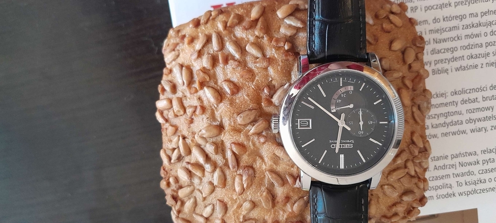

Pierwsze wrażenia? Pozytywne,a jakże.Jedyny mankament to datownik,który o 23:20 staje się już nieczytelny prezentując przerwę między obecnym a przyszłym dniem miesiąca.Cyfra wskakuje ostatecznie na swoje miejsce minutę i trzydzieści sekund po północy.

Nawet zdjęcia dodałem dziadowskie,jak na Janusza przystało 🤣
JAKA DOKŁADNOŚĆ WARIACIE? xD
