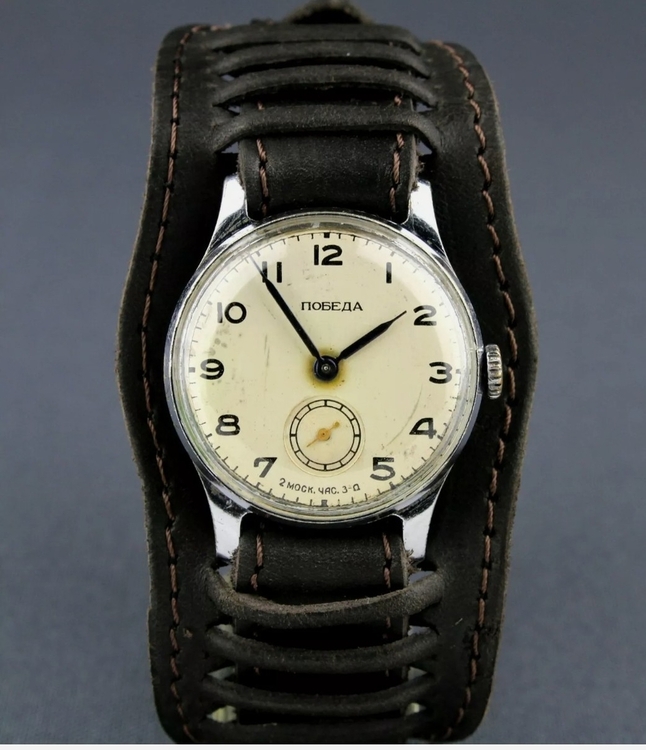

Panowie jak powinne wyglądać wskazówki w tej Pobiedzie?
𝑷𝒐𝒍𝒋𝒐𝒕/𝑺𝒆𝒌𝒐𝒏𝒅𝒂 - 𝑨𝒍𝒍 𝑺𝒕𝒆𝒆𝒍, 𝟐𝟏 𝒋𝒆𝒘𝒆𝒍𝒔, 𝟐𝟐 𝒋𝒆𝒘𝒆𝒍𝒔, 𝟐𝟗 𝒋𝒆𝒘𝒆𝒍𝒔, 𝟑𝟎 𝒋𝒆𝒘𝒆𝒍𝒔
1 minutę temu, rysqut napisał:
pasowało by żeby były w tym samym kolorze
No tak tylko w którym?
Czarne mają być, sekundnik jest do wymiany. (albo antracytowe ???)

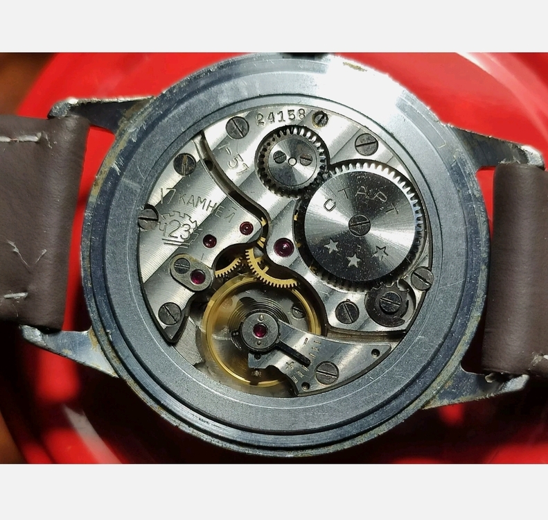

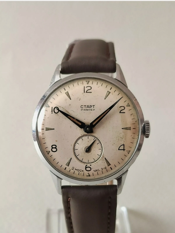

Witam. Panowie czy z tym Startem wszystko ok?
Proponuję poczytać, ja zawsze korzystam w razie wątpliwości:
http://www.poezjaczasu.pl/start2mfz/
To zdaje się ten model (88CzN)
http://www.poezjaczasu.pl/start-88czn1/

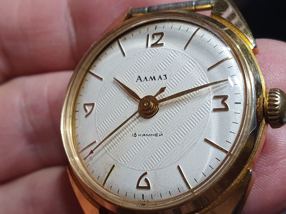

Co prawda Ałmaz przyjechał z Germanii a nie znad Zatoki 😉  i kupiony był od Niemca a nie Turka...
Jednak nie do końca jestem pewien - co myślicie na temat tarczy? (Kto ma w podobnym stanie zachowania? Jak to wygląda?)
Oryginalna czy nie?
