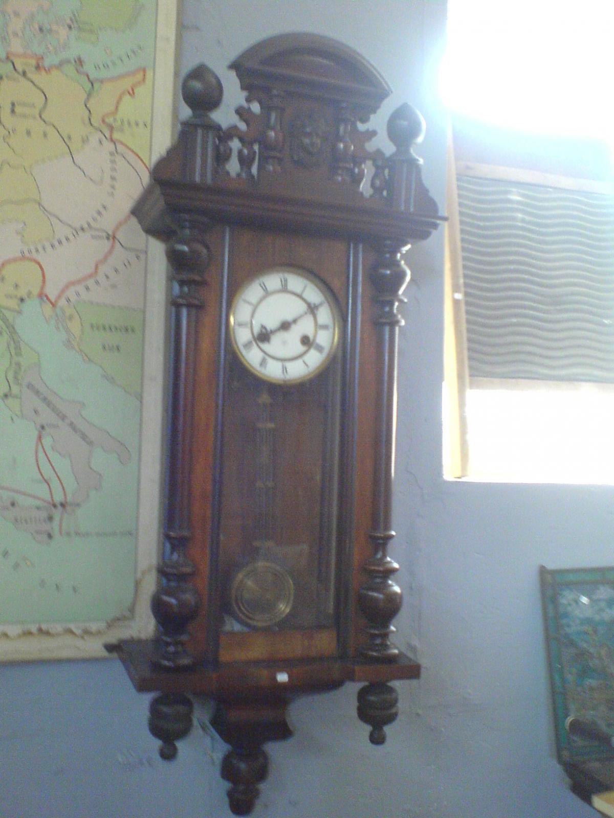

lenek208 0 #500 Napisano 10 Grudnia 2013 Witam miłośników starych zegarów. Właśnie kończę renowację skrzynki Junghansa i zauważyłem ,że werk który wcześniej pięknie tykał zatrzymuje się. Oczyściłem go ze starego ''smarowidła'' i naoliwiłem olejem wazelinowym(bezbarwny ,bezwonnym) .Zauważyłem,że zapadka przeskakuje tylko gdy wahało bardzo mocno się wychyla.Proszę o poradę. Tak wyglądał przed. 0 Udostępnij tę odpowiedź Odnośnik do odpowiedzi Udostępnij na innych stronach
