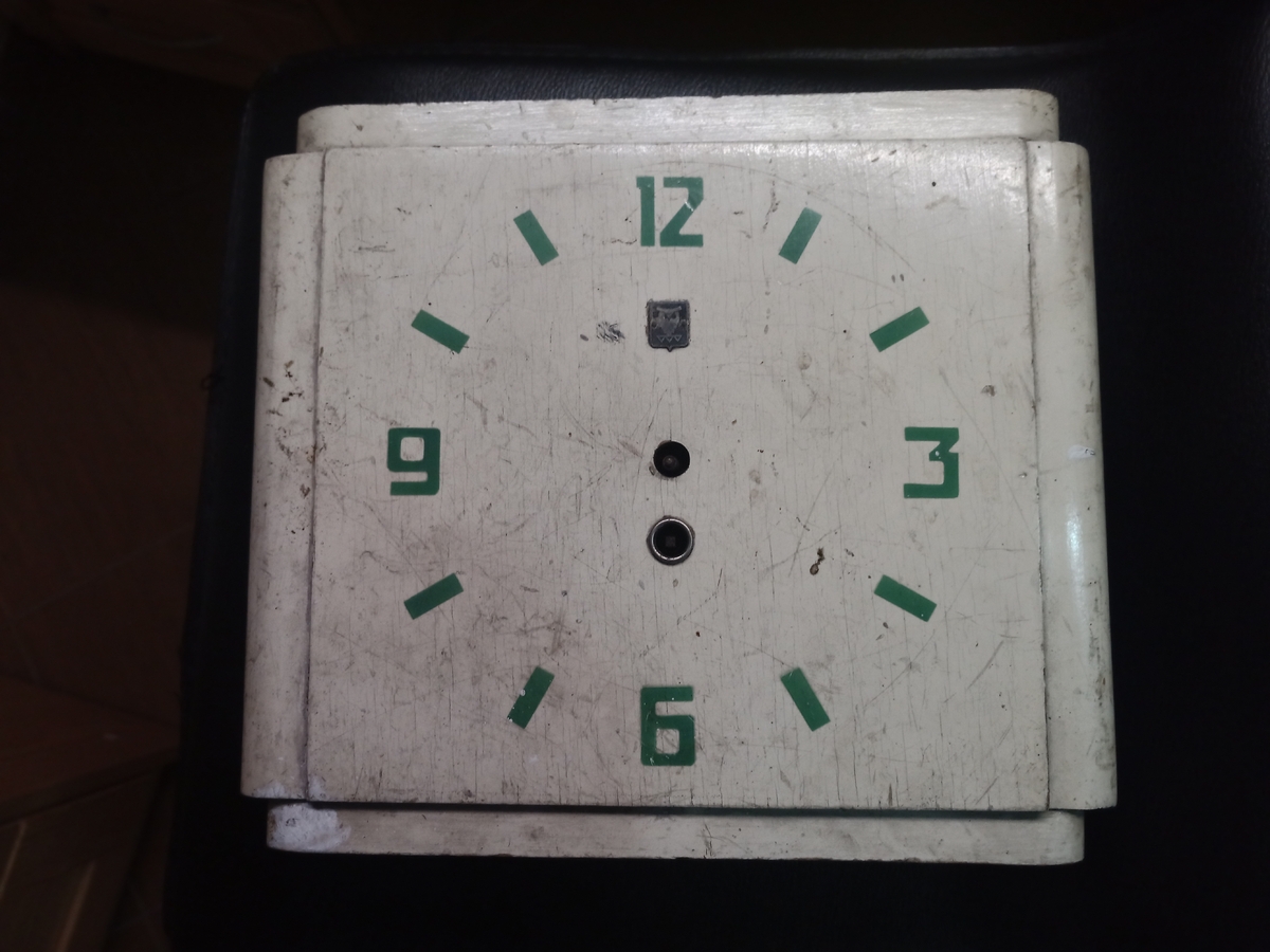

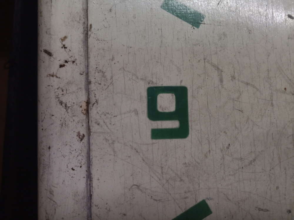

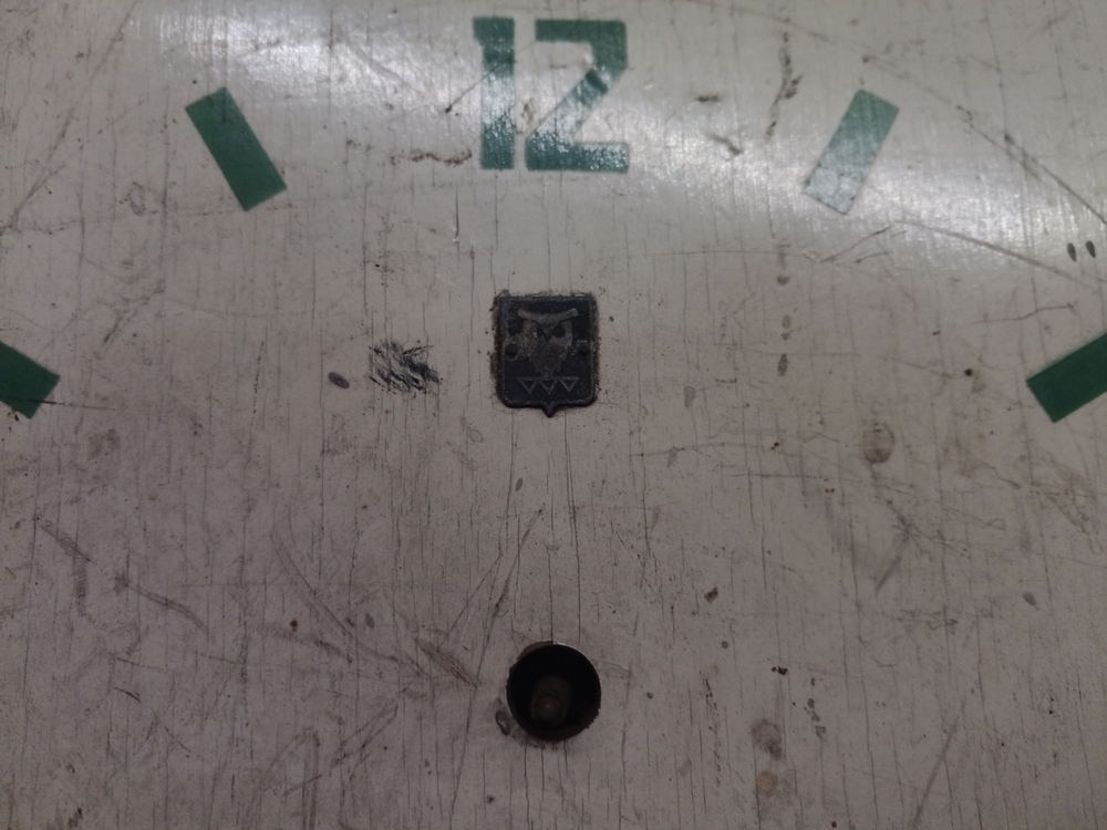

Enkil 8211 #1252 Napisano 19 Stycznia 2022 Dzień dobry Posiadam taki jak na fotografiach zegar; czy jest może jakiś sprawdzony sposób, aby usunąć z białej farby zanieczyszczenia, głównie w zagłębieniach i rysach? 0 CZAS POD CZERWONĄ GWIAZDĄ . Udostępnij tę odpowiedź Odnośnik do odpowiedzi Udostępnij na innych stronach
mkl1 6561 #1253 Napisano 19 Stycznia 2022 (edytowane) Napisz w poradach, albo bezposrednio zapytaj @Yodek Gosia to specjalistka od takich problemów... Rozumiem że tarcza jest z drzewnianego drewna ??? Edytowane 19 Stycznia 2022 przez mkl1 1 Pozdrawiam Mirek Udostępnij tę odpowiedź Odnośnik do odpowiedzi Udostępnij na innych stronach
LESKOS 3483 #1254 Napisano 19 Stycznia 2022 Na początek, moim zdaniem, dobry płyn do mycia naczyń i delikatnie patyczek z wacikiem (zawsze robię testy z boczku) Potem benzyna ekstrakcyjna delikatnie. Wydobycie brudu ze spękań jest trudne , ale nasuwa mi się dodatkowe pytanie - czy konieczne ? pewne ślady są jak delikatna patyna , albo zmarszczki na Twarzy ... świadczą o wieku i nie koniecznie trzeba je usuwać. Ja lekko doczyszczam takie miejsca (ale na porcelance! ) używając wybielaczy (np do prania - koszule) w sztyfcie lub na patyczku do uszu (jeśli wybielacz w płynie) - po nałożeniu zostawiam na jakież 1/2h . W przypadku lakieru może być to trudne i wymaga stałej kontroli i nadzwyczajnej uwagi! To tak ode mnie , ale może ktoś ma inne doświadczenia i wiedzę w tym zakresie. 1 Czasem lepiej powiedzieć coś, nie mówiąc NIC! 🤔 Udostępnij tę odpowiedź Odnośnik do odpowiedzi Udostępnij na innych stronach
Enkil 8211 #1255 Napisano 19 Stycznia 2022 A z tą sową można coś zrobić, czy lepiej nie ruszać? 0 CZAS POD CZERWONĄ GWIAZDĄ . Udostępnij tę odpowiedź Odnośnik do odpowiedzi Udostępnij na innych stronach
mkl1 6561 #1256 Napisano 19 Stycznia 2022 a z czego ona? Okleić dookoła taśmą budowlaną/malarską i oczyscic.. 0 Pozdrawiam Mirek Udostępnij tę odpowiedź Odnośnik do odpowiedzi Udostępnij na innych stronach
LESKOS 3483 #1257 Napisano 19 Stycznia 2022 Ja bym delikatnie na wykałaczkę nawinął wełny stalowej 000 lub wręcz 0000 i ręcznie przecierał wypukłe części znaku - w celu uwidocznienia . Można wcześniej umyć płynem na patyczku. Zabezpieczenie - jak napisał Mirek . TYLKO taśma malarska - inaczej mogą zostać ślady ! 0 Czasem lepiej powiedzieć coś, nie mówiąc NIC! 🤔 Udostępnij tę odpowiedź Odnośnik do odpowiedzi Udostępnij na innych stronach

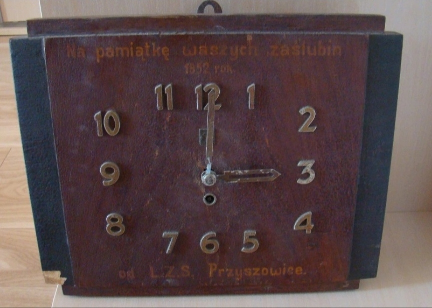

Yodek 2549 #1258 Napisano 19 Stycznia 2022 (edytowane) A nie lepiej było kupić takie "Pieszyce"? 😁 Sowę odczepiałam i czyściłam osobno - była przybita dwoma maciupkimi gwózdkami. Edytowane 19 Stycznia 2022 przez Yodek 3 Udostępnij tę odpowiedź Odnośnik do odpowiedzi Udostępnij na innych stronach
mkl1 6561 #1259 Napisano 19 Stycznia 2022 U @Enkil też widac gwoździki 1 Pozdrawiam Mirek Udostępnij tę odpowiedź Odnośnik do odpowiedzi Udostępnij na innych stronach
Enkil 8211 #1260 Napisano 19 Stycznia 2022 Faktycznie czyli trzeba zdjąć i wtedy wyczyścić 0 CZAS POD CZERWONĄ GWIAZDĄ . Udostępnij tę odpowiedź Odnośnik do odpowiedzi Udostępnij na innych stronach
zadra 1859 #1261 Napisano 19 Stycznia 2022 2 godziny temu, LESKOS napisał(-a): doczyszczam takie miejsca (ale na porcelance! ) używając wybielaczy można też użyć proszku do prania. Proszek dodatkowo sproszkować, żeby był tylko "pył" bez grubszych granulek, z odrobiną wody zrobić pastę i wetrzeć w oczyszczone miejsce. Wytrzeć do czysta wacikiem na wodzie destylowanej. Oczywiście przeprowadzić testy w mało widocznym miejscu... Przede wszystkim ja proponuję na początku próby szarym mydłem na wilgotne sciereczce albo miejscowo szare mydło szczoteczką do zębów (najlepiej czyszczą szczoteczki teściowej.. ). Dalej proszki do prania a dopiero na końcu benzyny, rozpuszczalniki i inną chemia.. 1 Udostępnij tę odpowiedź Odnośnik do odpowiedzi Udostępnij na innych stronach
PM1122 1800 #1262 Napisano 19 Stycznia 2022 Tak, trzeba spróbować. Bo to jednak malowana tarcza, więc indexsy także. Bo od nowa malować i by zachować zgodność z oryginałem, to już gorzej. 1 Udostępnij tę odpowiedź Odnośnik do odpowiedzi Udostępnij na innych stronach
Gość Ritter #1263 Napisano 19 Stycznia 2022 (edytowane) Gdy już wszystko zawiedzie będzie czas na Plan B przez duże B. Do jego realizacji będzie potrzebna: biała farba akrylowa, wikol, opalarka/suszarka. Sposób od dziewczyny odnawiającej stare meble, to co może się nie udać ? Do farby akrylowej dodaje się nieco wikolu, miesza i do dzieła. Powierzchnia powinna być wstępnie schropowacona papierem ściernym 80...120 ale lekko "po łebkach" od niechcenia. Nakładamy wałkiem, tu moja dygresja, jak ma być w miarę na gładko to gąbka jak faktura to wałek welurowy. Po wstępnym lekkim zaschnięciu oblatujemy/suszymy opalarką celem wywołania stylowych rysek "pękań". Proporcję farba/wikol należy sprawdzić i dobrać zaczynając od 5%...10% wikolu "trochę", doświadczalnie gdyż to zależy od farby. Taka rozbiegówegczka przed właściwym malowaniem celem podłapania fachu w ręce. Edytowane 19 Stycznia 2022 przez Ritter 0 Udostępnij tę odpowiedź Odnośnik do odpowiedzi Udostępnij na innych stronach

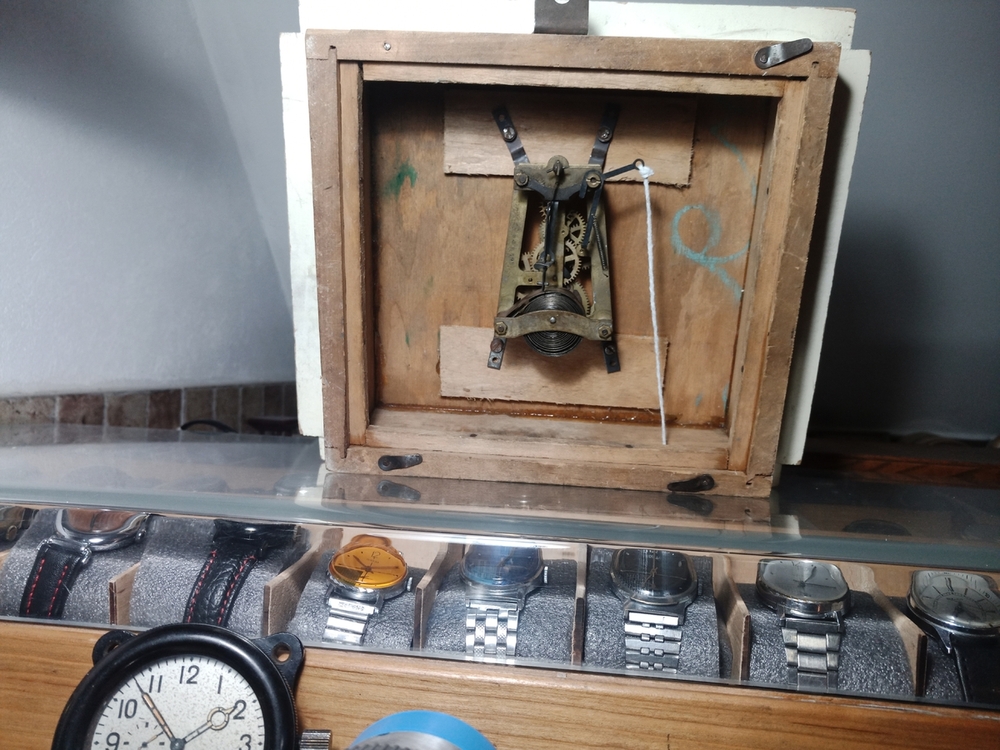

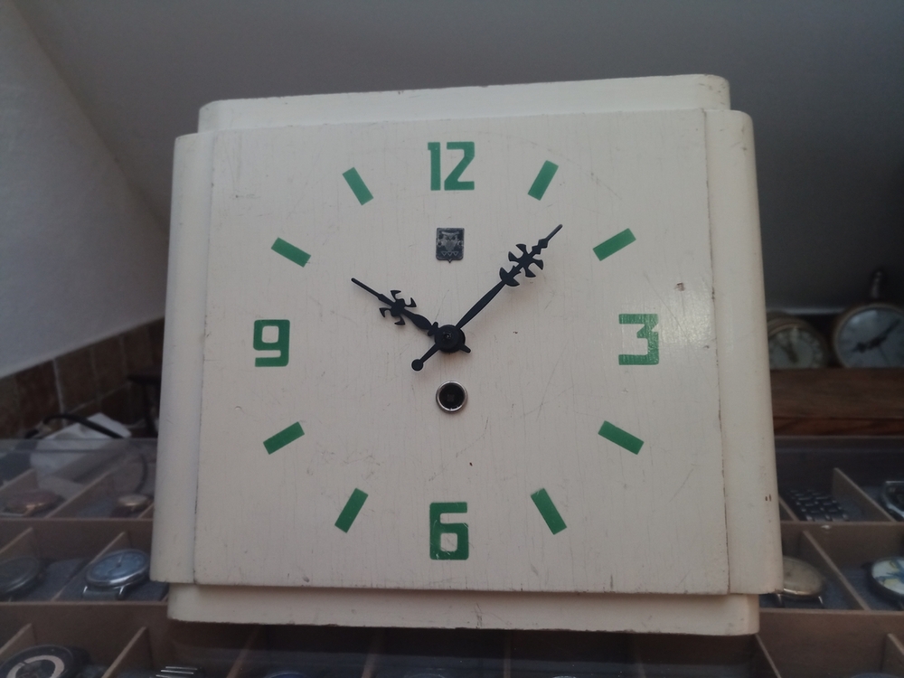

Enkil 8211 #1266 Napisano 19 Stycznia 2022 Można fotkę jak powinno wyglądać "wahadełko"? 5 CZAS POD CZERWONĄ GWIAZDĄ . Udostępnij tę odpowiedź Odnośnik do odpowiedzi Udostępnij na innych stronach
mkl1 6561 #1267 Napisano 19 Stycznia 2022 No i ładnie... 1 Pozdrawiam Mirek Udostępnij tę odpowiedź Odnośnik do odpowiedzi Udostępnij na innych stronach
Enkil 8211 #1268 Napisano 19 Stycznia 2022 (edytowane) wskazówki dobierane, minutową znalazłem taką jak u Yodek, ale godzinowej już nie. Edytowane 19 Stycznia 2022 przez Enkil 0 CZAS POD CZERWONĄ GWIAZDĄ . Udostępnij tę odpowiedź Odnośnik do odpowiedzi Udostępnij na innych stronach

zadra 1859 #1271 Napisano 19 Stycznia 2022 14 godzin temu, Enkil napisał(-a): jest może jakiś sprawdzony sposób Napisz proszę co tak ładnie zadziałało? 0 Udostępnij tę odpowiedź Odnośnik do odpowiedzi Udostępnij na innych stronach
JASI 1218 #1272 Napisano 20 Stycznia 2022 Pewno zadziałała metoda Jasia Fasoli... 😃 Myślałem, że wszystkie pieszyckie zegary były fornirowane, a ten ktoś sobie pomalował na biało, ale nie - były też białe. https://archiwum.allegro.pl/oferta/zegar-pieszyce-i7590472490.html A na tej starej aukcji są zdjęcia wahadełka. Pozdrawiam Jacek 2 "Na żadnym zegarze nie znajdziesz wskazówek do życia" Udostępnij tę odpowiedź Odnośnik do odpowiedzi Udostępnij na innych stronach
Enkil 8211 #1273 Napisano 20 Stycznia 2022 5 godzin temu, zadra napisał(-a): Napisz proszę co tak ładnie zadziałało? Otóż, operacja była bardzo zawiła Skrzynka pokryta jest zwykłą farbą olejną, więc się nie cackałem za bardzo. Wyjąłem mechanizm, odczepiłem sowę, a skrzynkę wsadziłem do umywalki w łazience i wyszorowałem szczoteczką do paznokci i żelową pastą BHP do rąk, używając zimnej wody. Następnie wytarłem ręcznikiem papierowym wzdłuż słoi i pęknięć. Cały brud spłynął, została farba w stanie oryginalnym. :) 2 CZAS POD CZERWONĄ GWIAZDĄ . Udostępnij tę odpowiedź Odnośnik do odpowiedzi Udostępnij na innych stronach

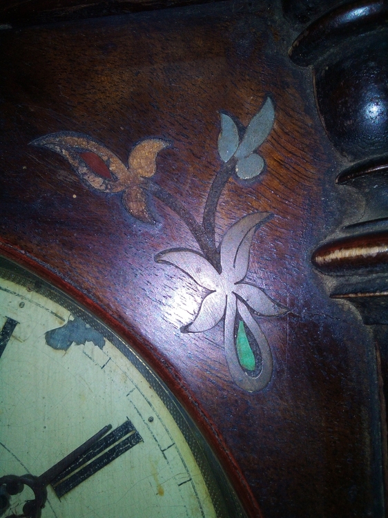

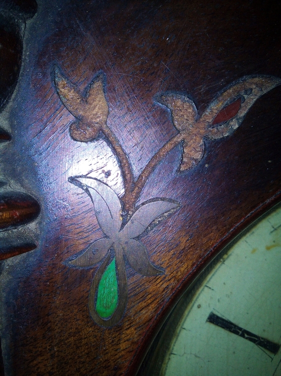

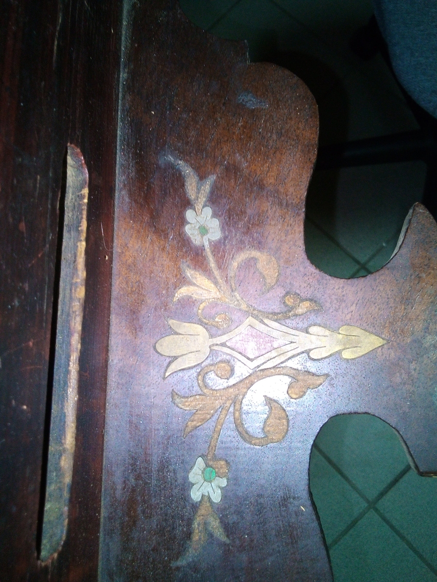

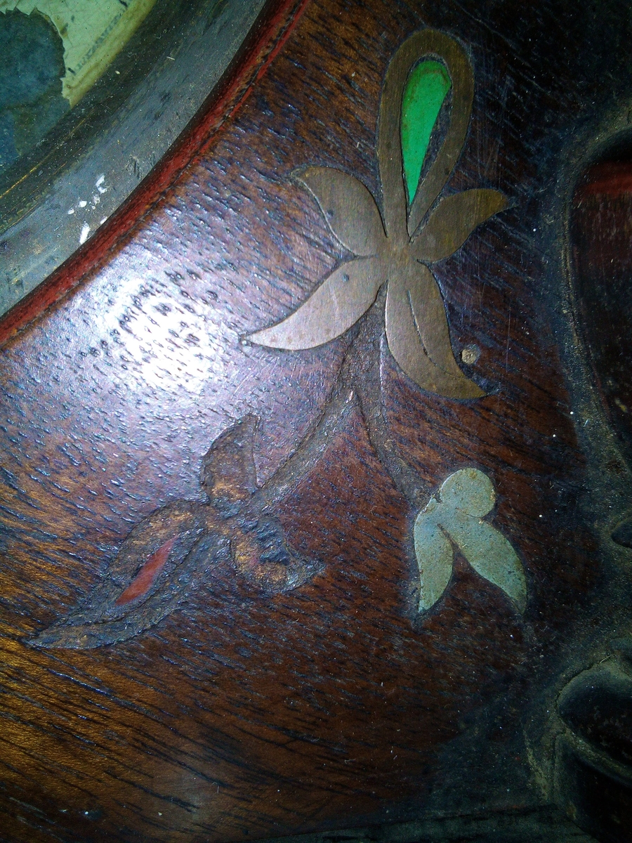

Wojtek796 65 #1274 Napisano 1 Kwietnia 2022 (edytowane) Cześć! Poproszę o pomoc. Nawiasem, to jeden chyba z najbardziej rasowych tematów na forum. Gratulacje dla piszących. Czym jest, właściwie to bardziej była, intarsjowana ta skrzynka zegara? Chodzi mi o te kolorowe elementy, prócz mosiądzu. Z góry dziękuję za wszelką pomoc Edytowane 1 Kwietnia 2022 przez Wojtek796 0 Udostępnij tę odpowiedź Odnośnik do odpowiedzi Udostępnij na innych stronach
shreq 233 #1275 Napisano 1 Kwietnia 2022 Kolorowy podkład pokryty celuloidem, zastąpił szlachetniejszą formę inkrustacji, np. z macicy perłowej, koralowca, czy kości zwierzęcej. 0 Udostępnij tę odpowiedź Odnośnik do odpowiedzi Udostępnij na innych stronach
