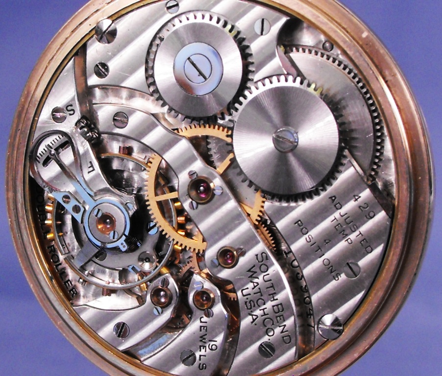

Właśnie do mnie dotarł świeży nabytek.
Jest to South Bend z werkiem 429 w rozmiarze 12 na 19 kamykach w wersji digital, z końca lat 20-tych. Werk bardzo ładny - szlify, szatony, mikroregulacja, 4 adjustacje itd, ale "się wykotwiczył" i trzeba mu pomóc.
Koperta ma 45mm i jest w swietnej formie. Tarcze z cyframi godzin i minut niestety zdecydowanie gorsze.
Chyba dość rzadko spotykany egzemplarz, bo takiego samego nie spotkałem, a na domorosłą twórczość nie wygląda.
Mam zamiar przywrócić go do życia. Tylko skąd wziąć tarczki w dobrym stanie? Chyba przyjdzie pokochać, jakie są, albo odmalować...
Ostatnie zdjęcie przedstawia identyczny werk, jak w moim, ale jest z sieci. Ja nie umiem tak ładnie go sfotografować :(

Zegarek czołg - opancerzony do oporu, eh te werki to poezja. Gratki!

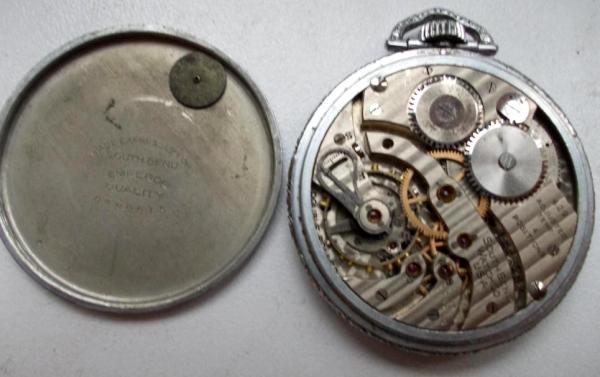

Fajna, ciekawa maszyna! Do tego piękny mechanizm. Co do tarczek - renowacja czegoś tak prostego nie powinna byc dla wyspecjalizowanego zakładu problemem - robią dużo trudniejsze rzeczy :)
BTW - co to jest to na deklu od środka ;) ?
Edytowane przez pmwas
Miłego dnia!
Tarczka sekundnika, która komuś spadła, a ze nie wiedział, co z nią zrobić, to połozył na deklu :)
Poza tym dzięki za miłe słowo :)
A tarczki chyba rzeczywiście dam do renowacji, bo są podrapane i w ogóle do d...., az się zastanawiam dlaczego, bo koperta w stanie niemal doskonałym, werk bez śladów jakichś ingerencji....:)

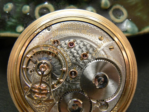

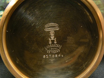

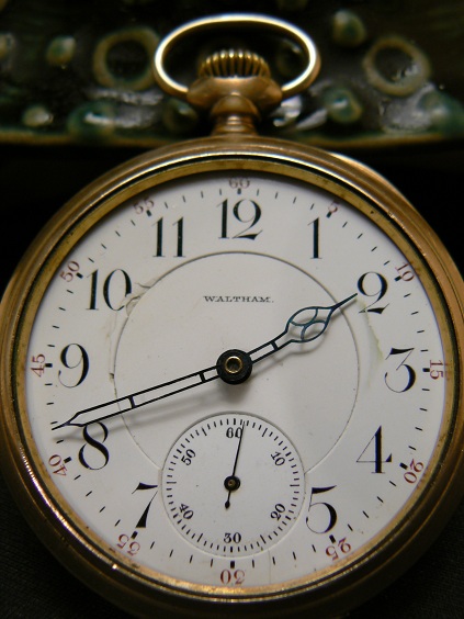

To teraz ja!
Polowałem na Bunna od Illinois , a dziwnym trafem stałem się właścicielem Takiego cuda! 21 kamieni , regulacja w pięciu pozycjach , mikroreg. :)
złte szatony ...........itd itp etcetera. Słowem pełny wypas i to w roku pańskim 1899 (tak odcyfrowałem z tabeli u Walthama)
Lekko dupnięty balans niezła tarcza, koperta bez przetarć, gruba pozłota , brak szkiełka .
Trochę tego jest ale jestem dobrej myśli . I tak bym go wziął dla samego wyglądu - majty spadają! ;)
Pozdrawiam wszystkich :)
Edytowane przez lamwoj
Ohoho, Wojtku - piękny okaz Ci się trafił! Zazdroszczę :)
Do listy uzupełnień dopisz wskazówki, bo te go bardzo psują. Jak doprowadzisz do porządku to miód będzie ;)
Wiem , te są od jakiegoś wojaka w oryginale są cieniutkie z łezkami na końcach .
Może gdzieś znajdę na targu? :)
Wspaniały Waltham, nic tylko pogratulować pozostaje. I zamknąć sie w sobie tradycyjnie :)
