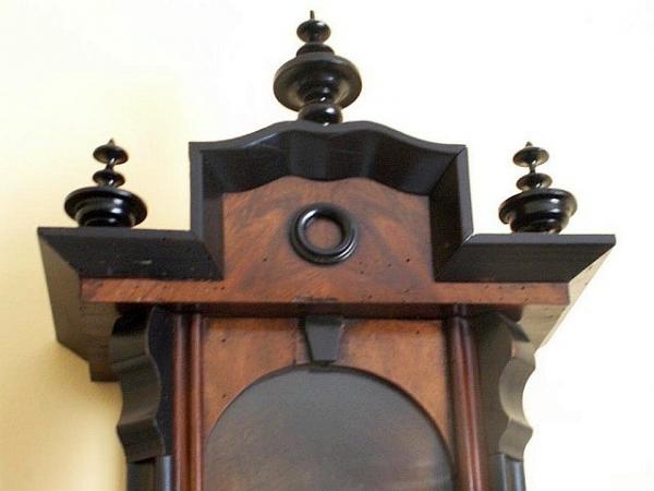

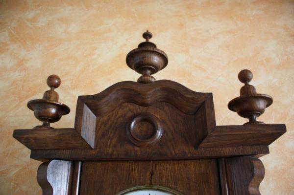

WueM 120 #301 Napisano 14 Października 2012 Zdjęcia tralek góra i dół oraz wskazówek i tyłu soczewki wahadłaTe kulfoniaste tralki to do pieca. Trzeba połatać centralnego lauferka, bo się uchował w oryginale, piętka też jest w porządku. Wydaje mi się, że brzeg półki na dole powinien być poczerniony. Z moich doświadczeń wynika, że w fabryce Beckera czarnej politury nie stosowano. Czerń tralek uzyskiwano malując je lub bejcując na czarno i politurując, a czarne elementy skrzyń to efekt stosowania jakiegoś mazidła już na politurze. Warstwa czernidła dość łatwo schodzi pod wpływem benzyny. W każdym razie coś w tym stylu: Te wskazowki mnie troche porazily - jak na 1885 rok. Szczegolnie w skrzyni typu "filip". [...] Podobnie rozbudowane i grube pasowalyby bardziej do eklektyka.Uznałeś skrzynię za "typu filip"? W moim przekonaniu to styl transitional, a wskazówki są jak najbardziej z epoki. Właśnie ok. roku 1885 fabryki Becker, Germania, Willmann zaczęły stosować dość wyrafinowane w formie wskazówki. A z tym "eklektykiem" to kulą w płot, popatrz na to (znalezione w sieci): 0 Wojtek + Certina Club 2000 od lat Udostępnij tę odpowiedź Odnośnik do odpowiedzi Udostępnij na innych stronach

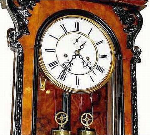

Ulan 4 #302 Napisano 14 Października 2012 Uznałeś skrzynię za "typu filip"? W moim przekonaniu to styl transitional, a wskazówki są jak najbardziej z epoki. Właśnie ok. roku 1885 fabryki Becker, Germania, Willmann zaczęły stosować dość wyrafinowane w formie wskazówki. A z tym "eklektykiem" to kulą w płot, popatrz na to (znalezione w sieci):Dziekuje za lekcje nazewnictwa - zawsze milo jest nauczyc sie czegos nowego od starszego kolegi.Dlaczego kula w plot? Twierdzisz, ze takie wskazowki nie byly montowane w eklektykach? 0 Udostępnij tę odpowiedź Odnośnik do odpowiedzi Udostępnij na innych stronach
roberto266 1 #303 Napisano 14 Października 2012 Te kulfoniaste tralki to do pieca. Trzeba połatać centralnego lauferka, bo się uchował w oryginale, piętka też jest w porządku. Wydaje mi się, że brzeg półki na dole powinien być poczerniony. Z moich doświadczeń wynika, że w fabryce Beckera czarnej politury nie stosowano. Czerń tralek uzyskiwano malując je lub bejcując na czarno i politurując, a czarne elementy skrzyń to efekt stosowania jakiegoś mazidła już na politurze. Warstwa czernidła dość łatwo schodzi pod wpływem benzyny. W każdym razie coś w tym stylu: Dzięki WueM za rady czyli szukać coś a wzór centralnego lauferka ?? A jeśli chodzi o brzeg półki to jestem tego samego zdania. Dzięki 0 Udostępnij tę odpowiedź Odnośnik do odpowiedzi Udostępnij na innych stronach
WueM 120 #304 Napisano 15 Października 2012 Dlaczego kula w plot? Twierdzisz, ze takie wskazowki nie byly montowane w eklektykach?W eklektykach? Nie, nie były. To stary wzór wskazówek, powstał jeszcze za życia Beckera.Były też z pełnymi końcówkami. [...] czyli szukać coś a wzór centralnego lauferka? Wśród swoich, zbieranych z sieci, zdjęć znalazłem takie dwie górki, wyglądają wiarygodnie. Boczne lauferki z kulkami są częściej spotykane. 0 Wojtek + Certina Club 2000 od lat Udostępnij tę odpowiedź Odnośnik do odpowiedzi Udostępnij na innych stronach

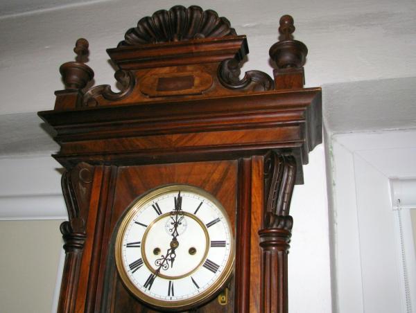

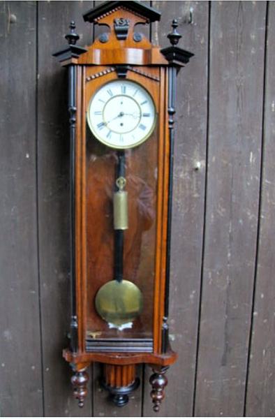

Ulan 4 #310 Napisano 2 Listopada 2012 (edytowane) Czesc,Moj najstarszy GB nr ser. 27452 rok produkcji 1868/9Troche kupiony w ciemno ale w sumie udany zakup, zreszta ocencie sami: Mechanizm w swietnym stanie, juz byl tulejowany na 2 osiach - zreszta bardzo poprawnie.Na zdjeciu juz po czyszczeniu i zmianie zylki na jelito.Skrzynia byla miejscowo podbarwiana, przyjnajmniej mam takie wrazenie.Skrzynia bardzo ciezka, wydaje mi sie ze z machonu, ale pewnosci nie mam, swietnie sie trzyma, solidna i mocna.Wieszak mechanizmu bardzo gruba plyta tylnia ok 4 mm.Wskazowki byly pomalowane czarna farba i mialy brak oczek na wskazowce minutowej.Na zdjeciu juz po poprawieniu.Korona przykrecona poprzez przekladke ktora byla dorabiana, pod nia sa slady kolkow.Mysle ze gorna czesc korony jest orginalna, oczywiscie bez tej przekladki.W komplecie byly 2 sterczyni byly zamocowane na dole ale mysle ze pochodza z gory, ale pewnosci nie mam.To te po lewej stronie ( te po prawej moglyby pasowac na dol, jedna jest orginalna (Freiburg), tylko sa czarne ) Bardzoi sie balem czy wahadlo jest orginalne, ale mimo ze nie widzialem wczesniej takiego zakonczenia mysle ze tak.Ma ono wydrapane numery na tyle 27949 ktore dla lepszej czytelnosci do zdjec poprawilem olowkiem.Nie sadze aby to obyl 27449 - co byloby bardziej prawdopodobne bo blizej numeru seryjnego mech.Jednak to chyba xx9xx nie xx4xxNie wiedzialem czy tarcza nie byl przerabiana bo nie miala sekundnika, ale sadze ze nie, wyglada na orginalna i pierscien nie ma sladow demontazu.W sumie pierscien tarczy ma grubsze malowanie niz w pozniejszych GB...Waga, bloczek pelny pasuja mi do kompletu i takie byly u GBPionizery - to musicie mi przebaczyc, nie sciagalem do zdjec bo nie mam jeszcze wlasciwych,Wychylnik byl nowy ceramiczny(!) i dalem z GB mlodszy o jakies 40lat bo taki mialem. To tyle. Edytowane 2 Listopada 2012 przez Ulan 0 Udostępnij tę odpowiedź Odnośnik do odpowiedzi Udostępnij na innych stronach
FRANK 1 #311 Napisano 2 Listopada 2012 Zegar jest swietny ma bardzo ciekawa brode.Do dzisiaj malo sie zachowalo takich egzemplarzy.Mi sie marzy taki Lenzkirch(wiem u kogo jest).Jak znajde cos ciekawego to mysle,ze pohandlujemy. 0 Udostępnij tę odpowiedź Odnośnik do odpowiedzi Udostępnij na innych stronach
tarant 2979 #312 Napisano 2 Listopada 2012 Wygląda dużo lepiej niż na zdjęciach z aukcji. Sporo ciekawych rozwiązań, np. ten łuczek w górnej części drzwiczek. A jak wyglądała korona ? Przyjdzie poczekać na drugi taki egzemplarz.Pewnikiem coś takiego jak w tej (kolejny Gebrueder Jung ?) : 0 Pozdrawiam Piotr Tolerancja musi być nietolerancyjna wobec nietolerancji. Němec z Královce Udostępnij tę odpowiedź Odnośnik do odpowiedzi Udostępnij na innych stronach
WueM 120 #313 Napisano 2 Listopada 2012 Moj najstarszy GB nr ser. 27452 rok produkcji 1868/9Troche kupiony w ciemno ale w sumie udany zakup, zreszta ocencie sami:Nie wiem co takiego ciemnego widziałeś w tej aukcji. Sprzedawca zamieścił bardzo dobre zdjęcia i nie ukrywam, że chciałem ten zegar kupić. Skoro jest u Ciebie to go nie schrzań. W sumie ciekawy eklektyk , czyż nie? Skrzynia bardzo ciezka, wydaje mi sie ze z machonu, ale pewnosci nie mam, swietnie sie trzyma, solidna i mocna.Z machoniu to ona nie jest, ale może z mahoniu, kto wie... Wieszak mechanizmu bardzo gruba plyta tylnia ok 4 mm.Płyta może być tylko tylna, ale zmierz jeszcze raz Wskazowki byly pomalowane czarna farba i mialy brak oczek na wskazowce minutowej.Na zdjeciu juz po poprawieniu.Pokaż jak naprawiłeś, bo coś źle wygląda. "Wskazówki miały brak oczek na wskazówce..." Czy Ty czytasz co piszesz? Korona przykrecona poprzez przekladke ktora byla dorabiana, pod nia sa slady kolkow.Mysle ze gorna czesc korony jest orginalna, oczywiscie bez tej przekladki.Górna część korony nie jest ani oryginalna, ani nawet orginalna. Pochodzi z innego zegara. Gipsowa rozetka to cecha eklektyków z początku XX wieku. Mam pewną koncepcję jak mogła wyglądać górka w tym zegarze, muszę jeszcze tylko sprawdzić kilkaset obrazków.Bo ja przecież nie widziałem wszystkich zegarów GB, jak mi zarzuciłeś niedawno W komplecie byly 2 sterczyni byly zamocowane na dole ale mysle ze pochodza z gory, ale pewnosci nie mam.To te po lewej stronie ( te po prawej moglyby pasowac na dol, jedna jest orginalna (Freiburg), tylko sa czarne )Dolne sterczyny moga zostać, górne najprawdopodobniej nie są z tego zegara. Bardzoi sie balem czy wahadlo jest orginalne, ale mimo ze nie widzialem wczesniej takiego zakonczenia mysle ze tak.Ma ono wydrapane numery na tyle 27949 ktore dla lepszej czytelnosci do zdjec poprawilem olowkiem.Nie sadze aby to obyl 27449 - co byloby bardziej prawdopodobne bo blizej numeru seryjnego mech.Jednak to chyba xx9xx nie xx4xxWahadło nie jest z tego zegara ale i tak nie znajdziesz lepszego. W kwestii zakończenia drążka wahadła. Ten temat był na forum i pokazywałem Ci jak to we wczesnych beckerach wyglądało, widać zapomniałeś. Nie wiedzialem czy tarcza nie byl przerabiana bo nie miala sekundnika, ale sadze ze nie, wyglada na orginalna i pierscien nie ma sladow demontazu.Wczesne beckery nie miały sekundnika, o tym też pisałem na forum. Przy okazji możesz zobaczyć oryginalne oczko od spodniej strony, bo kiedyś się dziwiłeś, że nie ma wsuwki. W sumie pierscien tarczy ma grubsze malowanie niz w pozniejszych GB...Bo jest pomalowany farbą na bazie smoły, po niemiecku Eisenlack. To tyle.Jak na tyle wątpliwości, to rzeczywiście szedłeś w ciemno PSWybacz cierpkie uwagi nt Twojej polszczyzny, ale w tym poście przekroczyłeś mój próg bólu. Osobiście uważam, że szacunek dla czytelnika wyraża się przez staranność wypowiedzi. 0 Wojtek + Certina Club 2000 od lat Udostępnij tę odpowiedź Odnośnik do odpowiedzi Udostępnij na innych stronach

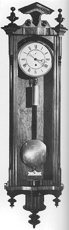

WueM 120 #322 Napisano 3 Listopada 2012 (edytowane) Tak to powinno wyglądać, Tarant był pierwszy. Skan z książki Ortenburgera.Zegar opisany jako German Regulator, więc pewnie nie GB, bo by się dało zidentyfikować.W grę wchodzi Endler, ale wskazówki z beckera. Tak czy śmak regulator freiburski. Edytowane 3 Listopada 2012 przez WueM 0 Wojtek + Certina Club 2000 od lat Udostępnij tę odpowiedź Odnośnik do odpowiedzi Udostępnij na innych stronach
Ulan 4 #323 Napisano 3 Listopada 2012 Dziekuje za zdjecia. Tak wygladaja elementy wahadla u mnie: Sa jednak roznice w mojej skrzyni - na pietce brody nie ma sladu po mocowaniu sterczynki. Sterczynki gorne w zdjeciu zaprezentowanym przez WueM musialy byc produkowane dosc dlugo bo ja mam je w GB o nr 358457. To zdjecie z Ortenburgera - jaki to wlasciwie jest czas produkcji? Ktory numer seryjny? WIdze ze ma mlodsze wskazowki - nr seryjny po 100 tys? 0 Udostępnij tę odpowiedź Odnośnik do odpowiedzi Udostępnij na innych stronach
tarant 2979 #324 Napisano 3 Listopada 2012 (edytowane) Ortenburger napisał tylko że to "one weight German Regulator". Edit:A co do skrzyni - już gościła u nas taka, z Freiburga :http://zegarkiclub.pl/forum/topic/55957-zegar-linkowy Edytowane 3 Listopada 2012 przez tarant 0 Pozdrawiam Piotr Tolerancja musi być nietolerancyjna wobec nietolerancji. Němec z Královce Udostępnij tę odpowiedź Odnośnik do odpowiedzi Udostępnij na innych stronach
WueM 120 #325 Napisano 3 Listopada 2012 Sa jednak roznice w mojej skrzyni - na pietce brody nie ma sladu po mocowaniu sterczynki.Zegar przygotowano do sprzedaży w Angli, tam znają się na renowacji i na dobieraniu wahadeł. Spróbuj odkleić tę płytkę na dole. Moim zdaniem została dorobiona, podobnie jak kilka innych elementów. Sterczynki [...] Nie wrzuce ich do pieca bo dla mnie maja wieksza wartosc niz inne nowe dorobione na wzor.I tu się różnimy. Moim zdaniem zdecydowanie lepsze są elementy dorobione współcześnie, ale z dbałością o szczegóły i w oparciu o materiały archiwalne aniżeli efekty radosnej twórczości i fantazjowania. Tarant, widzę, że zamiast pisać nowe posty należy cytować stare. Ach, żeby młodzi tak jeszcze mieli 0 Wojtek + Certina Club 2000 od lat Udostępnij tę odpowiedź Odnośnik do odpowiedzi Udostępnij na innych stronach
