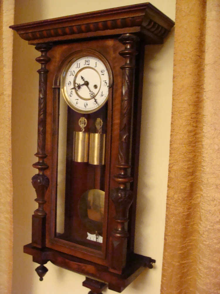

gosman 0 #432 Napisano 18 Marca 2013 (edytowane) oto mój beker przy okazji mam pytanie co do tego zegara odnośnie wahadła jest papierowe a tarcza porcelanka i ogulnie co można o nim powiedzieć Edytowane 18 Marca 2013 przez gosman 0 Udostępnij tę odpowiedź Odnośnik do odpowiedzi Udostępnij na innych stronach
Witold 56 55 #433 Napisano 19 Marca 2013 O G Ó L N I E można powiedzieć, że wyraz ten pisze się z "ó" zamkniętym. A co do zegara to jest to popularny tzw. "trumniak". Najprawdopodobniej jest on z nienumerowanej serii SILESIA. Werki z tej serii były produkowane z prostymi wychwytami hakowymi mniej więcej w latach 1908-1920. Soczewka wahadła powinna być wykonana z takiego samego materiału co tarcza. Z tego wynika, że nie jest ona od tego mechanizmu. O G Ó L N I E zegar prezentuje się przyzwoicie. 0 Udostępnij tę odpowiedź Odnośnik do odpowiedzi Udostępnij na innych stronach
Ulan 5 #434 Napisano 19 Marca 2013 Ogolnie to mozna powiedziec ze soczewka wahadla ma troche inny kolor i nie jest porcelanowa.Choc szczegolnie tego nie widac, moze zalamalo sie tam inaczej swiatlo, bo mam wrazenie ze widze R!A, ale czy na porcelanie? 0 Udostępnij tę odpowiedź Odnośnik do odpowiedzi Udostępnij na innych stronach
gosman 0 #435 Napisano 19 Marca 2013 sory za orta wracając do zegara to mechanizm jest numerowany 0 Udostępnij tę odpowiedź Odnośnik do odpowiedzi Udostępnij na innych stronach
Ulan 5 #436 Napisano 20 Marca 2013 Wyglada na komplet.... 0 Udostępnij tę odpowiedź Odnośnik do odpowiedzi Udostępnij na innych stronach
Witold 56 55 #437 Napisano 20 Marca 2013 Trzeba było od razu zamieścić fotki "od tyłu". Numer na werku określa rok jego produkcji na 1904. Jest to porządny pełnopłytowy mechanizm z wychwytem Grahama. Jesli soczewka wahadła jest celuloidowa lub jak kto woli papierowa w kolorze kremowym, to nie stanowi kompletu z tarczą.W oryginalnej soczewce jej środek powinien byc pokryty białą emalią oczywiście z literkami R A tak jak w tym przypadku. W zegarach z tego okresu bywały również wykonywane soczewki wahadeł z blachy mosiężnej gładkiej lub z delikatnymi wzorami, bądź scenkami rodzajowymi. Pozdrawiam 0 Udostępnij tę odpowiedź Odnośnik do odpowiedzi Udostępnij na innych stronach
Ulan 5 #438 Napisano 21 Marca 2013 Trzeba było od razu zamieścić fotki "od tyłu". Numer na werku określa rok jego produkcji na 1904. Jest to porządny pełnopłytowy mechanizm z wychwytem Grahama. Jesli soczewka wahadła jest celuloidowa lub jak kto woli papierowa w kolorze kremowym, to nie stanowi kompletu z tarczą.W oryginalnej soczewce jej środek powinien byc pokryty białą emalią oczywiście z literkami R A tak jak w tym przypadku. W zegarach z tego okresu bywały również wykonywane soczewki wahadeł z blachy mosiężnej gładkiej lub z delikatnymi wzorami, bądź scenkami rodzajowymi.PozdrawiamA dlaczego nie komplet? Dlatego ze soczewka jest z celuloidu?Kiedys byla biala i nie do odroznienia - przez szybe - od porcelanki.Jesli w numerach 1 7xx xxx mozna znalezsc wychylnik z celuloidu to dlaczego nie w wahadle? 0 Udostępnij tę odpowiedź Odnośnik do odpowiedzi Udostępnij na innych stronach
Witold 56 55 #439 Napisano 21 Marca 2013 Wydaje mi się, że Becker i później VFU jako jego spadkobierca były zbyt poważną firmą i wypuszczały modele, w których zarówno tarcze jak i wahadła były wyłącznie z KREMOWEGO (a nie białego) celuloidu oraz takie same z tarczami i wahadłami pokrytymi emalią.Zegary z tarczami i wahadłami emaliowanymi były oczywiście droższe od ich celuloidowych odpowiedników. No bo jaki miało by sens wypuszczać na rynek zegary z wahadłami z papieru, a emaliowanymi tarczami i odwrotnie.Ale nie upieram się broniąc swojej teorii. Ciekawe co na to Adam ? 0 Udostępnij tę odpowiedź Odnośnik do odpowiedzi Udostępnij na innych stronach
