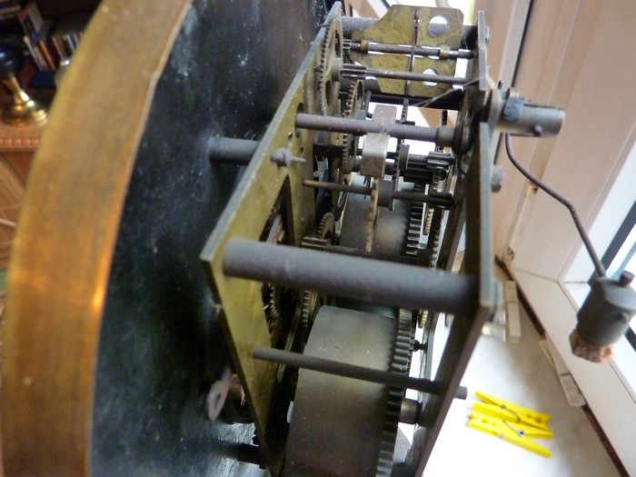

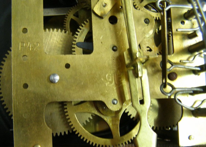

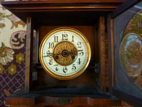

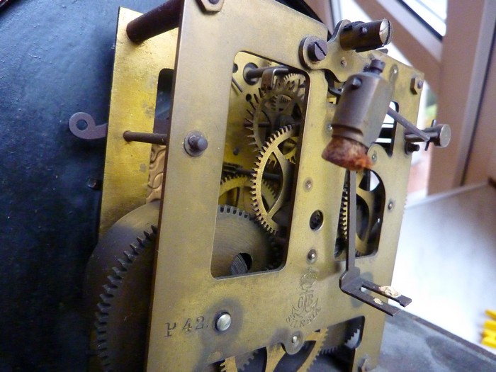

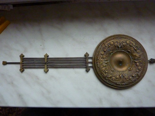

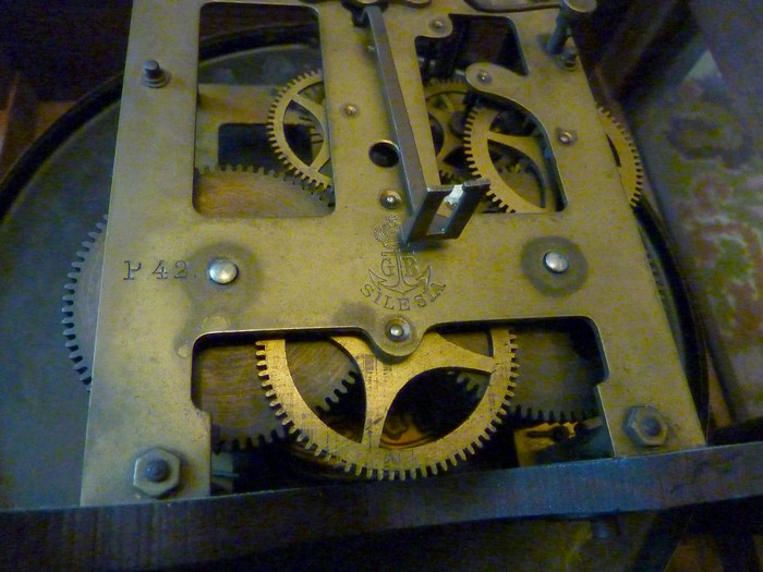

Kebayoran 4 #559 Napisano 18 Października 2013 (edytowane) Witam serdecznie,Odnalazłem zegar GB, który należał do mojego dziadka i który pamiętam z jego domu, jako działający. Według informacji, które znalazłem w internecie, jest to GB z ok. 1900 roku (sygnatura GB Silesia i P42). Innych numerów nie znalazłem - gdzie ich szukać? Skrzynia pewnie nie jest oryginalna. Sygnowana tabliczką "Carl Klar, Uhrenmacher und Optiker, itd." Obecnie zegar nie "chodzi", tzn po nakręceniu (klucz nieoryginalny) balans chodzi nierówno i po ok. 10-15 minutach staje. Słyszałem, że podobno upadł z niewielkiej wysokości (30-50 cm), podczas smarowania, które dziadek robił sam. Na pierwszy rzut oka nic nie jest zerwane, złamane. Zegar "bije" po ustawieniu wskazówek na pełnej godzinie i połówce. Ponieważ nie znam się kompletnie na zegarach wiszących, ale ma on dla mnie wartość sentymentalną, gdzie mogę dokonać naprawy i renowacji zegara w Warszawie lub okolicach? Poniżej kilka fotek: Edytowane 18 Października 2013 przez Kebayoran 0 "Do or do not. There is no try" - Master Yoda Udostępnij tę odpowiedź Odnośnik do odpowiedzi Udostępnij na innych stronach

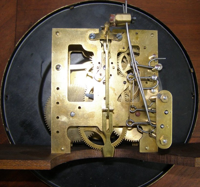

Kebayoran 4 #560 Napisano 18 Października 2013 Dalsze fotki: 0 "Do or do not. There is no try" - Master Yoda Udostępnij tę odpowiedź Odnośnik do odpowiedzi Udostępnij na innych stronach
tarant 2979 #561 Napisano 18 Października 2013 (edytowane) Kamieniec Ząbkowicki. To sobie Becker pojeździł. Na werkach z serii Silesia nie ma w znakomitej większości numerów seryjnych. produkowano je w latach 1908 - 1925.Wystarczy, że przy upadku wygiął się np któryś czop. A może tylko kotwica jest źle ustawiona. No i sprężynka wahadła jest urwana...O sposobie regulacji było już wiele razy. Ale nawet jeśli zegar uda się "ustawić", to w takim stanie nie powinien być dalej użytkowany.Poszukaj, dopiero co podawano na tym subforum adres do sprawdzonego zegarmistrza w Piasecznie. Edytowane 18 Października 2013 przez tarant 0 Pozdrawiam Piotr Tolerancja musi być nietolerancyjna wobec nietolerancji. Němec z Královce Udostępnij tę odpowiedź Odnośnik do odpowiedzi Udostępnij na innych stronach

fibo 416 #563 Napisano 18 Października 2013 (edytowane) Starałem się przeczytać ze zrozumieniem, ale i tak nie łapię...Odnalazłeś w necie informacje, nie prosisz o rady jak samemu się za czyszczenie, smarowanie i ustawienie zegara zabrać, czego oczekujesz?Nie chcę Cię obrażać odkrywczością tego stwierdzenia, lecz w związku z powyższym stanowczo musisz udać się do ZEGARMISTRZA.Jak jeszcze można Ci pomóc? Na "nierówno pracujący balans" radą będzie przeczytanie wątków w tematach np. "regulacja wychwytu", lub ww. ZEGARMISTRZ, sprawdzenie mechanizmu po upadku- ZEGARMISTRZ.Co prawda nie dołączyłeś całościowych zdjęć skrzyni, ale to chyba ślązak, jak najbardziej pasujący do mechanizmu. Nie wiem, czy ma koronę, czy nie, zauważyłem natomiast uroczą plakietkę sprzedawcy, lub zegarmajstra na dolnej półce. Nie potrafię powiedzieć, czy wahadło jest od niego, bo wahadła nie widać...Innych numerów na tym mechanizmie nie będzie. edit: zanim wysłałem, koledzy już napisali wszystko. Ładne wahadło, piękna tabliczka, wnioski końcowe: zegarmistrz Edytowane 18 Października 2013 przez fibo 0 Udostępnij tę odpowiedź Odnośnik do odpowiedzi Udostępnij na innych stronach

Kebayoran 4 #566 Napisano 18 Października 2013 (edytowane) Nie chcę Cię obrażać odkrywczością tego stwierdzenia, lecz w związku z powyższym stanowczo musisz udać się do ZEGARMISTRZA. Co prawda nie dołączyłeś całościowych zdjęć skrzyni, ale to chyba ślązak, jak najbardziej pasujący do mechanizmu. Nie wiem, czy ma koronę, czy nie, zauważyłem natomiast uroczą plakietkę sprzedawcy, lub zegarmajstra na dolnej półce. Nie potrafię powiedzieć, czy wahadło jest od niego, bo wahadła nie widać...Innych numerów na tym mechanizmie nie będzie. edit: zanim wysłałem, koledzy już napisali wszystko. Ładne wahadło, piękna tabliczka, wnioski końcowe: zegarmistrz Oczywiście, że zegarmistrz Tylko nie miałem pojęcia, kto konkretnie mógłby się podjąć naprawy. Ale już teraz wiem i dziękuję wszystkim za podpowiedzi A poniżej fotka całości (przepraszam za lampę błyskową): Edytowane 18 Października 2013 przez Kebayoran 0 "Do or do not. There is no try" - Master Yoda Udostępnij tę odpowiedź Odnośnik do odpowiedzi Udostępnij na innych stronach
fibo 416 #567 Napisano 18 Października 2013 Tak wygląda, jakby padł na twarde i mu cuś odpadło od dołu, a potem lekko krzywawo dopiłowano odłamanie. To był pewnie ten... Nie będzie trudno powrócić do źródeł . 0 Udostępnij tę odpowiedź Odnośnik do odpowiedzi Udostępnij na innych stronach

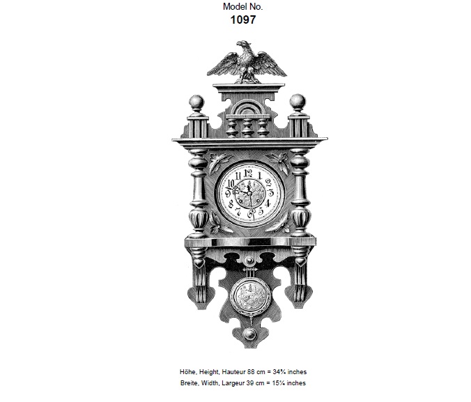

Kebayoran 4 #569 Napisano 19 Października 2013 Tak wygląda, jakby padł na twarde i mu cuś odpadło od dołu, a potem lekko krzywawo dopiłowano odłamanie. To był pewnie ten... Zdecydowanie padł na twarde jest to jedna z niewielu rodzinnych rzeczy, która przeżyła wojnę i zburzenie kamienicy na Powiślu i chociażby dlatego należy mu się solidna renowacja Dziękuję za rycinę oryginału. 0 "Do or do not. There is no try" - Master Yoda Udostępnij tę odpowiedź Odnośnik do odpowiedzi Udostępnij na innych stronach

Kebayoran 4 #571 Napisano 24 Października 2013 GB już na "leczeniu" u p. Safinowskiego. Wstępna diagnoza: uszkodzenie kotwicy i wyrobienie panewek... 0 "Do or do not. There is no try" - Master Yoda Udostępnij tę odpowiedź Odnośnik do odpowiedzi Udostępnij na innych stronach

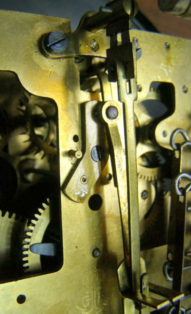

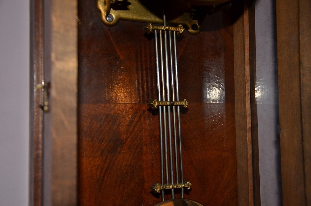

thomass 5 #572 Napisano 20 Listopada 2013 Kilka zegarów z wytwórni GB już widziałem, ale trafił mi się klasyczny Gucio z werkiem jakiego jeszcze nie widziałem, a dokładnie mówiąc chodzi mi o regulację wychwytu ( fotka nr 3). Taką regulację widywałem w Junghasach, ale w GB nigdy. Być może jest to werk z końcowego okresu, lub zaraz po przejęciu.Nie przeglądałem całego tematu, więc jeżeli się powtarzam, to proszę usunąc post. 0 Udostępnij tę odpowiedź Odnośnik do odpowiedzi Udostępnij na innych stronach

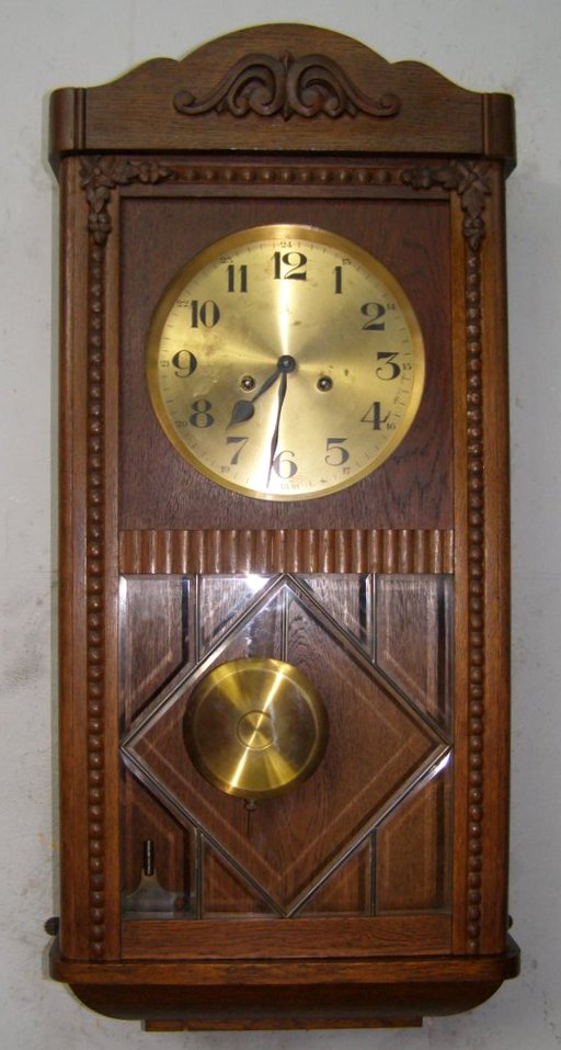

Lamia 0 #573 Napisano 21 Listopada 2013 Witam, jeśli popełniłam jakiś błąd to proszę mi wybaczyć ale wchodzę powoli w te wasze KURANTY i chciałabym co nieco wiedzieć o tym Bimbadle! GB to wiem bo pisze, nawet Silesia, ale czy pudełko oryginalne i w ogóle co byście doradzili, brak brody to też wiem, powiedźcie coś chłopy 0 Udostępnij tę odpowiedź Odnośnik do odpowiedzi Udostępnij na innych stronach

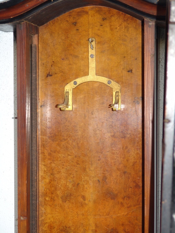

Lamia 0 #574 Napisano 21 Listopada 2013 I może jeszcze to: 0 Udostępnij tę odpowiedź Odnośnik do odpowiedzi Udostępnij na innych stronach
dziadek 1388 #575 Napisano 21 Listopada 2013 Kilka zegarów z wytwórni GB już widziałem, ale trafił mi się klasyczny Gucio z werkiem jakiego jeszcze nie widziałem, a dokładnie mówiąc chodzi mi o regulację wychwytu ( fotka nr 3). Taką regulację widywałem w Junghasach, ale w GB nigdy. Być może jest to werk z końcowego okresu, lub zaraz po przejęciu.Nie przeglądałem całego tematu, więc jeżeli się powtarzam, to proszę usunąc post. Mam też takie cudo pod swoim dachem. Ma przybitą kotwicę na tarczy i na werku, ale z Beckerem to on już nie ma chyba żadnego związku. Oprócz tych sygnatur oczywiście. 0 Każdy stary człowiek ma swoją historię i powód, dlaczego jest taki, a nie inny. Pomyśl o tym, zanim mnie osądzisz. Udostępnij tę odpowiedź Odnośnik do odpowiedzi Udostępnij na innych stronach
