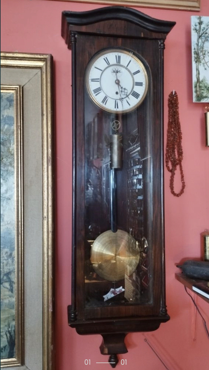

Zegarowy 39 #1854 Napisano 22 Marca 2023 Ładny Gustav Becker ze znanego portalu ogłoszeniowego. Numer 24xxx. Cena bardzo przyjemna była, więc po jednym dniu się sprzedał. 4 Udostępnij tę odpowiedź Odnośnik do odpowiedzi Udostępnij na innych stronach

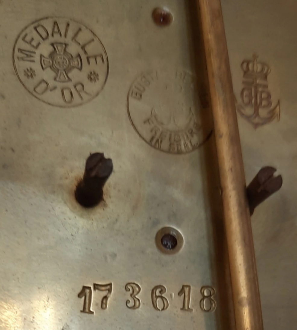

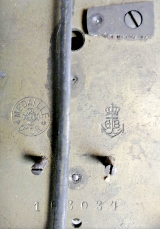

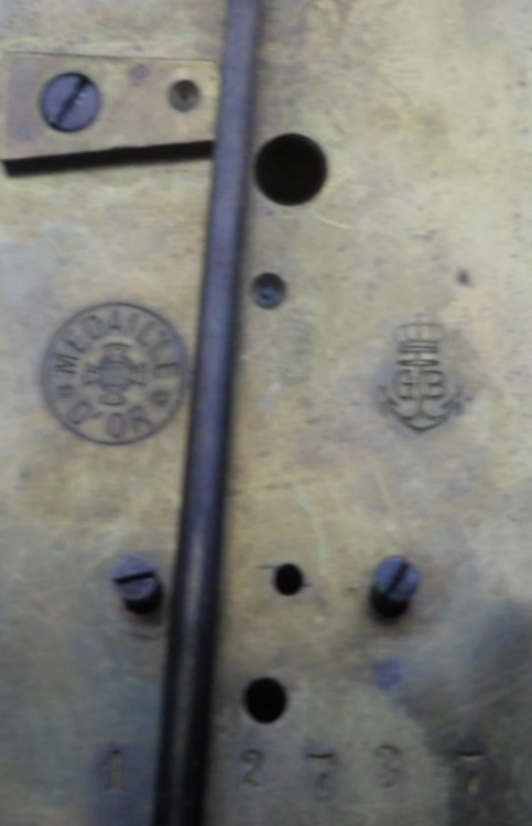

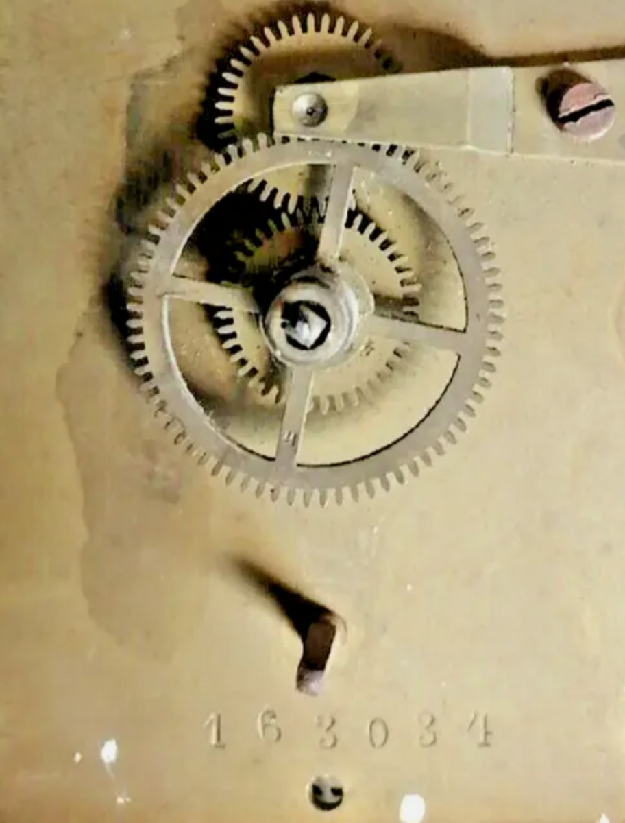

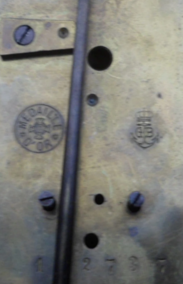

JASI 1218 #1857 Napisano 20 Lipca 2023 Na jednym z portali aukcyjnych pojawił się mechanizm tak sygnowany Pod koniec 2020 roku pokazywałem w tym temacie dwa inne mechanizmy tak sygnowane. Pozwolę sobie dla porównania powtórzyć zdjęcia. Co ciekawe, wszystkie trzy mają zbliżone numery i pochodzą z jednego roku produkcji - 1878. To już trzeci mechanizm tak sygnowany na który trafiłem. Czy nikt więcej nie spotkał się z takim sygnowaniem... W sygnaturach GB takiego zestawienia nie ma. Pozdrawiam Jacek 0 "Na żadnym zegarze nie znajdziesz wskazówek do życia" Udostępnij tę odpowiedź Odnośnik do odpowiedzi Udostępnij na innych stronach
PM1122 1809 #1858 Napisano 20 Lipca 2023 Mam GB z tego roku i o numeracji mieszczącej się między nimi , ale wszystkie znaki są normalne . Przyglądając się sygnaturom i cyfrom , wszystko się zgadza . Więc ciekawe przypadki i ciekawe , co w tym roku się wydarzyło i wpłynęło na takie nietypowe oznaczanie . PS... może mistrz od sygnatur w tym roku trochę chorował , a ktoś w zastępstwie , nie zwracał uwagi na odgórne ustalenia i leciał ,, tak mniej , więcej " jak to ma być i wyglądać . Poczekamy i zobaczymy , czy tego jest więcej . 0 Udostępnij tę odpowiedź Odnośnik do odpowiedzi Udostępnij na innych stronach

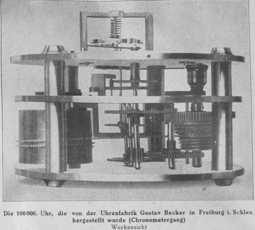

Zegarowy 39 #1859 Napisano 22 Sierpnia 2023 Gdyby ktoś się zastanawiał jak wyglądał 100 000 mechanizm Beckera to wyglądał on tak: 5 Udostępnij tę odpowiedź Odnośnik do odpowiedzi Udostępnij na innych stronach

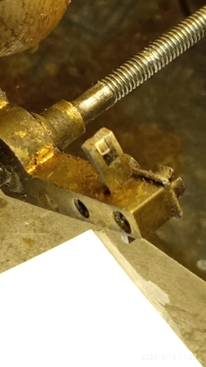

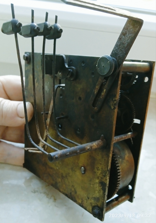

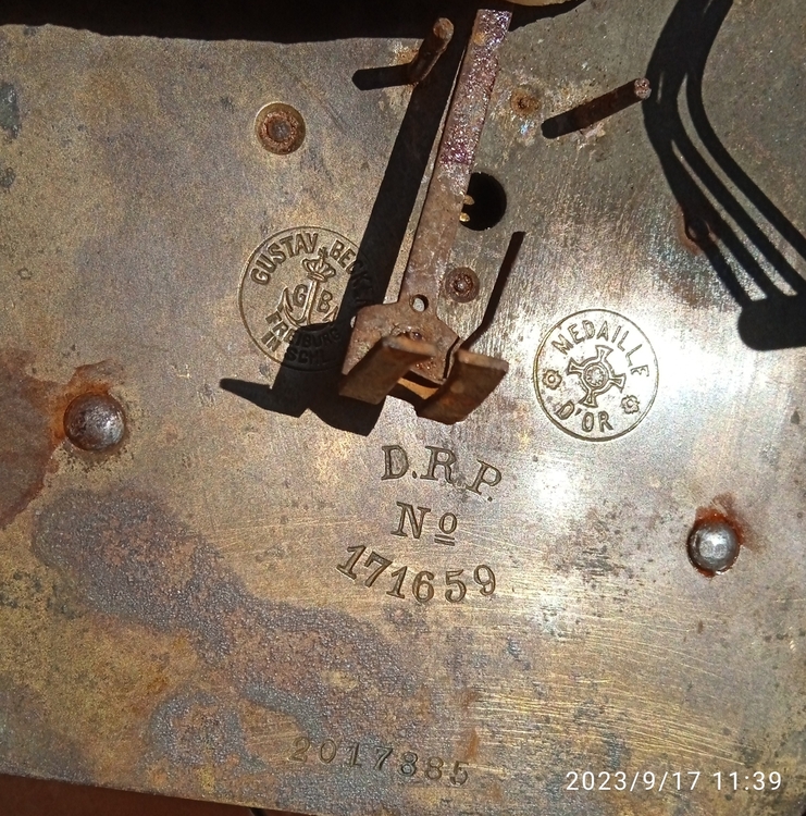

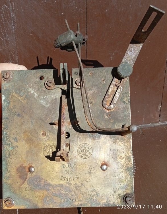

graver 426 #1860 Napisano 17 Września 2023 (edytowane) Witam, szkoda mi się zrobiło tego biedaka bez domu i przygarnąłem za niewielką kwotę, mam pytanie odbudować? Ewentualnie, Jaka powinna być tarcza, wahadło i skrzynka ale czy warto? Niby nic nie połamane, jedynie brakuje trzpienia który wkręca się obok wychwytu i do czego służył? foto. Udało się kupić mi wyrzynarkę za także niewielką kwotę i na chodzie😀 Edytowane 24 Września 2023 przez graver 5 Udostępnij tę odpowiedź Odnośnik do odpowiedzi Udostępnij na innych stronach
Anansi 3878 #1861 Napisano 17 Września 2023 Około 1910-1911 roku. Wysięgnik mocowania do skrzyni sugeruje, że otwierana była raczej od tyłu. Otwory w okolicy mostka kotwicy bo blokadzie gongów? P48. Nie mam pomysłu. 0 Tolerancja musi być nietolerancyjna wobec nietolerancji. Němec z Královce Udostępnij tę odpowiedź Odnośnik do odpowiedzi Udostępnij na innych stronach
mkl1 6905 #1862 Napisano 17 Września 2023 10 godzin temu, graver napisał(-a): Witam, szkoda mi się zrobiło tego biedaka bez domu i przygarnąłem za niewielką kwotę, mam pytanie odbudować? Ja osobiście ratował bym ten mechanizm, dla samej satysfakcji go uruchomienia Czy warto?? pewnie nie...jeżeli chodzi o finansową stronę, ale dla mnie było by to wyzwanie..... że jeszcze coś mi się może udać.... 1 Pozdrawiam Mirek Udostępnij tę odpowiedź Odnośnik do odpowiedzi Udostępnij na innych stronach

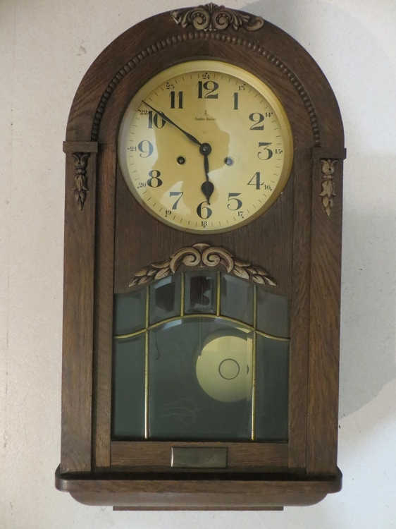

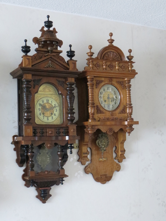

PM1122 1809 #1863 Napisano 17 Września 2023 (edytowane) Nie wiem teraz czego tyczy ten patent , musiałbym poszukać . Ale myślę , że mechanizm mógł być w skrzyni ślązaka , lub w prostokątnej , lub o zaokrąglonej górze. przykłady .... co prawda , ta baba ma podobny mechanizm , ale duużo młodszy i na krótsze wahadło , ale też na trzy młoteczki z blokadą. A z kolei te ślązaki , to wahadła 42 i i o kilka lat tylko starsze , więc już jakby bliżej . Edytowane 17 Września 2023 przez PM1122 0 Udostępnij tę odpowiedź Odnośnik do odpowiedzi Udostępnij na innych stronach
graver 426 #1864 Napisano 18 Września 2023 (edytowane) Witajcie, jeśli chodzi czy będę ratował to odpowiedź będę, natomiast proszę jeszcze o jakieś informacje po co był ten trzpień u mnie go nie ma pozostał tylko otwór z gwintem, w necie znalazłem taki mechanizm i był ten trzpień obok wychwytu i między płytami zakończony był sprężynką,a skolei od strony widelca miał pokrętkę taką mosiężną gałkę taką jak ta do blokowania młotków, po co toto? Poza tym nie wiem czy zauważyliście na widelcu przy rozwidleniu jest sprężynka płaska po jakiego czorta ona tam jest? może ktoś jeszcze coś doda. A ślązaki miały gong prętowy? PM1122 nie wiem czy zauważyłeś ale tu są 4 młotki nie 3 ale to detal szkoda że wszystkie na raz biją. Wg numeru to jest z końca 1909r. Ale ja nigdy nie widziałem by był otwierany od strony pleców PM1122 polukaj może coś przybliży co to za delikwent. Jeśli nic nie znajdzie się to zostanie mi zrobienie "wariacji" Typu: mocowany na desce przykryty daszkiem, tarcza i wahadło i koniec deski ozdobnej😜Ta baba wisząca fajna. Edytowane 18 Września 2023 przez graver 0 Udostępnij tę odpowiedź Odnośnik do odpowiedzi Udostępnij na innych stronach
graver 426 #1865 Napisano 18 Września 2023 (edytowane) Już chyba wiem po co ten trzpień którego nie mam, to była regulacja by za głęboko nie wsunąć mechanizmu by młotki równo biły w gągi, jeszcze nie wiem po co ta sprężynka przy widelcu? Edytowane 19 Września 2023 przez graver 0 Udostępnij tę odpowiedź Odnośnik do odpowiedzi Udostępnij na innych stronach

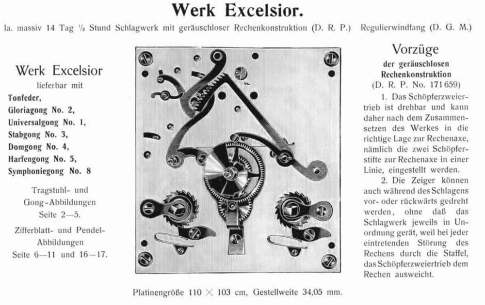

LESKOS 3490 #1866 Napisano 18 Września 2023 Szanowni koledzy 😉 Wychodzi na to że to werk Excelsior. Wszystkie dane z katalogu nr 250 . Mnie to pasuje do jakiegoś kominkowca ... sporo tego w katalogu z 1912 roku ... 4 Czasem lepiej powiedzieć coś, nie mówiąc NIC! 🤔 Udostępnij tę odpowiedź Odnośnik do odpowiedzi Udostępnij na innych stronach
PM1122 1809 #1867 Napisano 18 Września 2023 (edytowane) Aa, to dystans był. Ta blaszka na widelcu - no kurcze, nie wiem. W stojącym, to jest taka zapinka, ale to jednak inaczej wyglądało i działało. A tu myślę, że może lekko opierała się o pręt wahadła, likwidując jego luz. Nie mogła jednak silnie dociskać, bo byłby dodatkowy opór, co skutkowałoby zatrzymaniem się zegara. Edytowane 18 Września 2023 przez PM1122 0 Udostępnij tę odpowiedź Odnośnik do odpowiedzi Udostępnij na innych stronach
PM1122 1809 #1868 Napisano 18 Września 2023 (edytowane) Aaa... , uważam, że duża prostokątna skrzynia z witrażem ( dłuższa od podobnych, które często bywają na All...i na Ol...) , bo wahadło całkiem długie.... na zdjęciach podobny. PS... w sobotę będę w domu, to sprawdzę, jak to jest w moim, bo skrzynia duża i czeka w kolejce, a nie pamiętam jaki jest tam mechanizm. Edytowane 18 Września 2023 przez PM1122 1 Udostępnij tę odpowiedź Odnośnik do odpowiedzi Udostępnij na innych stronach
graver 426 #1869 Napisano 18 Września 2023 2 minuty temu, PM1122 napisał(-a): Aaa... , uważam, że duża prostokątna skrzynia z witrażem ( dłuższa od podobnych, które często bywają na All...i na Ol...) , bo wahadło całkiem długie. Chmm, a przeczytałeś co napisał LESKOS? Wymiary płyty to 10,3 x 11cm, grubość mechanizmu 38,6mm 0 Udostępnij tę odpowiedź Odnośnik do odpowiedzi Udostępnij na innych stronach
PM1122 1809 #1870 Napisano 18 Września 2023 (edytowane) 8 minut temu, graver napisał(-a): Chmm, a przeczytałeś co napisał LESKOS? Wymiary płyty to 10,3 x 11cm, grubość mechanizmu 38,6mm Czytałem, ale katalogu nie mam....., a na zdjęciu widać dwa gongi i młoteczki z lewej i prawej strony. PS.... Ale mam takiego spreżynowca, tylko nie wiem jaki konkretnie mechanizm. Edytowane 18 Września 2023 przez PM1122 0 Udostępnij tę odpowiedź Odnośnik do odpowiedzi Udostępnij na innych stronach
graver 426 #1871 Napisano 18 Września 2023 (edytowane) W dniu 18.09.2023 o 09:24, PM1122 napisał(-a): Czytałem, ale katalogu nie mam....., a na zdjęciu widać dwa gongi i młoteczki z lewej i prawej strony. PS.... Ale mam takiego spreżynowca, tylko nie wiem jaki konkretnie mechanizm. Przepraszam już wklejam, wymiary mechanizmu 10,3 x11cm a grubość mechanizmu 38,6mm, do LESKOS P48 i kominkowiec? Edytowane 3 Października 2023 przez graver 0 Udostępnij tę odpowiedź Odnośnik do odpowiedzi Udostępnij na innych stronach
LESKOS 3490 #1872 Napisano 18 Września 2023 (edytowane) No tak ... w 1912 lekko to zmodyfikowano i tu w tym katalogu, już dokładnie taki mechanizm w takiej konfiguracji - czyli raczej GABINETOWY 😉 Edytowane 18 Września 2023 przez LESKOS 2 Czasem lepiej powiedzieć coś, nie mówiąc NIC! 🤔 Udostępnij tę odpowiedź Odnośnik do odpowiedzi Udostępnij na innych stronach
graver 426 #1873 Napisano 18 Września 2023 (edytowane) Godzinę temu, LESKOS napisał(-a): No tak ... w 1912 lekko to zmodyfikowano i tu w tym katalogu, już dokładnie taki mechanizm w takiej konfiguracji - czyli raczej GABINETOWY 😉 Tys piknie, mam jeszcze pytanie, szlifujecie palety z każdej strony czy zostawiacie jak jest? Ja sądzę że powinno się szlifować foto Edytowane 18 Września 2023 przez graver 0 Udostępnij tę odpowiedź Odnośnik do odpowiedzi Udostępnij na innych stronach
PM1122 1809 #1874 Napisano 18 Września 2023 Nooo, brzydko wygląda. Palety, tylko z góry i z zachowaniem odpowiedniego kąta. Wyczyść je , to będzie lepiej widać ile trzeba będzie zeszlifować.... bo to wygląda, że i boczne powierzchnie są wyjechane. Więc na oko, to chyba z 1mm trzeba będzie skrócić... Ale możliwe , że paleta ma szlifowany drugi koniec. Wówczas wystarczy ją wyjąć i ustawić jej drugi koniec. Porób zdjęcia i pomierz ile jaka paleta wystaje z kotwicy. To wszystko po to, by nie pomylić palet i nie zamienić ich miejscami, oraz by wystawały tyle samo co stare. Bo należy założyć , że na tak ustawionych paletach, zegar dobrze chodził 0 Udostępnij tę odpowiedź Odnośnik do odpowiedzi Udostępnij na innych stronach
LESKOS 3490 #1875 Napisano 18 Września 2023 (edytowane) Szlifowanie palet , nie jest prostą sprawą. Jeśli mamy wymienne palety pracuje zawsze tylko jedna strona choć wypolerowane były dwie. Jeśli nie byłeś wstanie wziąć się za ten rodzaj pracy (szlifowanie) to wystarczy obrócić i prawidłowo ustawić palety i ustawić spoczynki , i było ok na natępne kilkadziesiąt lat. Niemniej jeśli się to potrafi robić to czemu nie . Pozostawia się wychwyt w stanie do "przełożenia palet w przyszłości" Szlifowanie z pozostałych stron zmniejsza grubość palety i w sumie czas impulsu ... ale takie raczej nie mają znaczenia. Trzeba by raczej ściąć , niż szlifować . Tak uważam ale nie jestem Mistrzem więc to niefachowe zdanie ... 😉 zmniejszenie Edytowane 18 Września 2023 przez LESKOS 1 Czasem lepiej powiedzieć coś, nie mówiąc NIC! 🤔 Udostępnij tę odpowiedź Odnośnik do odpowiedzi Udostępnij na innych stronach
