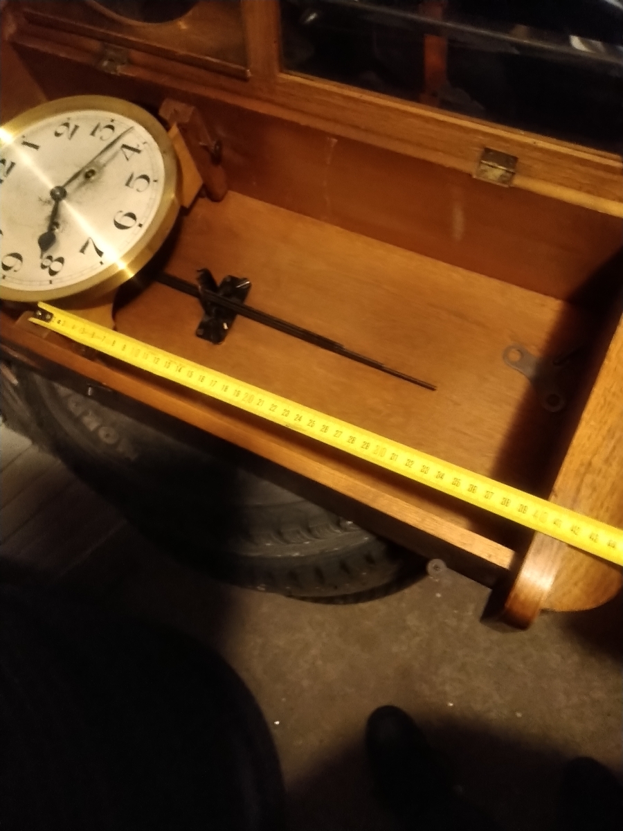

PM1122 1809 #1901 Napisano 21 Września 2023 (edytowane) Taaa,...., wygląda na to, że był w niej jakiś gong strunowy. ..., a, czy soczewka wahadła wypadnie akurat w środku eliptycznej szyby drzwi - to poproś o zmierzenie od środka szyby tarczy do środka szkła drzwi. Kołki podkładu tarczy, to nie wiem - ale podkłady są różne i pewnie coś się znajdzie, albo się przerobi. Ale najważniejsze jest, by w tarczy, otwory nakręcania i otwór osi wskazówek pasowały. Więc - na bank, to ani ja i wydaje mi się , że inni także , gwarantować nie mogę. W sobotę będę mógł pomierzyć w moim - dość podobnym - to będzie wiadomo, jak to w przybliżeniu wychodzi. Sam dopytaj sprzedawcę i poprzeliczaj sobie, czy się uda wpasować. ( myślę , że tak ) Skrzynia wygląda dobrze, a kilka śladów po koładku w koronie, to też w jednym mam ( nie wiem czemu , ale tylko w koronie ) ..., byle więcej nie było. PS...., może nieco z ceny zejdzie, bo to tylko skrzynka, a przecież jeszcze resztę trzeba. Edytowane 21 Września 2023 przez PM1122 0 Udostępnij tę odpowiedź Odnośnik do odpowiedzi Udostępnij na innych stronach
graver 426 #1902 Napisano 22 Września 2023 (edytowane) Odpowiedział na zapytanie" Pomiędzy środkami szyb jest 29cm, od góry półki do podłogi jest 40cm " Tak więc sprawdziłem i jest za krótka skrzynka, położyłem mechanizm na boku i od osi minutowej mierzyłem i d..pa Edytowane 22 Września 2023 przez graver 0 Udostępnij tę odpowiedź Odnośnik do odpowiedzi Udostępnij na innych stronach
PM1122 1809 #1903 Napisano 22 Września 2023 Logo jest oryginalne. 0 Udostępnij tę odpowiedź Odnośnik do odpowiedzi Udostępnij na innych stronach

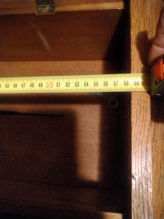

PM1122 1809 #1904 Napisano 22 Września 2023 (edytowane) 11 godzin temu, graver napisał(-a): Odpowiedział na zapytanie" Pomiędzy środkami szyb jest 29cm, od góry półki do podłogi jest 40cm " Tak więc sprawdziłem i jest za krótka skrzynka, położyłem mechanizm na boku i od osi minutowej mierzyłem i d..pa No i kolega się Bardzo Myli ! ..... Ps.- no chyba, że ja źle zrozumiałem to ,, od góry półki". Bo jeśli chodzi o półkę - podstawę mechanizmu - to skrzynia jest dobra ! ....., zmierzyłem moją, co pisałem, że jest podobny mechanizm i też P48 , więc długość wahadła taka sama. Więc wymiary wewnętrzne - Długość 58 cm Szerokość 24 cm Głębokość 13 cm Od dna skrzyni do górnej krawędzi sanek ( podstawy mechanizmu ) - jest 40 cm. Samo wahadło , bez transporterka i licząc od końca śruby , aż do końca okucia zaczepu, ma 36 cm. Wahadło , zawieszasz w połowie grubości deseczki ( podstawa mechanizmu ) , bo do tego miejsca sięga transporterek. A więc , śruba wahadła znajdzie się 4 cm nad dnem skrzyni. .... WIĘC , WSZYSTKO PASUJE. PS.... dodam jeszcze , że u mnie jest tarcza 21 cm , a mocowana jest na trzech nóżkach. Jeśli źle zrozumiałem, to sorry, ale masz tu wymiary, jak to powinno wyglądać. Edytowane 22 Września 2023 przez PM1122 2 Udostępnij tę odpowiedź Odnośnik do odpowiedzi Udostępnij na innych stronach

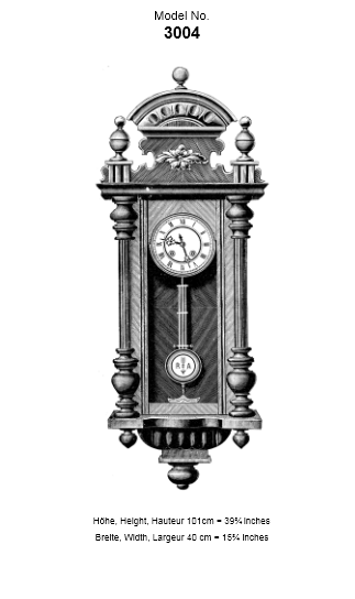

Anansi 3878 #1913 Napisano 23 Września 2023 Tu jest taki zestaw do naprawy. 1 Tolerancja musi być nietolerancyjna wobec nietolerancji. Němec z Královce Udostępnij tę odpowiedź Odnośnik do odpowiedzi Udostępnij na innych stronach

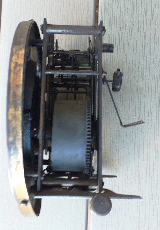

graver 426 #1916 Napisano 25 Września 2023 (edytowane) Odświeżam temat mechanizmu P48 , znalazłem mechanizm identyczny link poniżej, jednak dziwna sprawa że na znalezionym mechaniźmie wybite jest P54 znalazłem także wahadło rusztowe do mechanizmu P54 i jest długości 47cm. Jak to jest mój P48 i P54 identyczne na moim i P54 jest patent który określa po przetłumaczeniu że jest to cichy mechanizm i faktycznie jak go puściłem w ruch jest cichutki ale nie to chciałem wyjaśnić, Ponadto jeśli w poziomie między otworami na mocowanie tarczy wymiar jest 94mm a w pionie 85mm to raczej tarcza 18,5 nie wejdzie tylko większa 21cm tak dopytuję bo nie mam punktu zaczepienia bo brak w necie takiego zegara z mechanizmem P48 z pełnymi płytami z 4 młotkami, może ktoś coś? link do mechanizmu identycznego jak mój jednak jest to P54 https://www.ebay.de/itm/145281780172?chn=ps&_trkparms=ispr%3D1&amdata=enc%3A1grHqTiFKSPyROIrJBUNsqg64&norover=1&mkevt=1&mkrid=707-168914-909612-4&mkcid=2&itemid=145281780172&targetid=293946777986&device=c&mktype=pla&googleloc=1011419&poi=&campaignid=20359501808&mkgroupid=147993015781&rlsatarget=pla-293946777986&abcId=&merchantid=110278699&gclid=CjwKCAjw38SoBhB6EiwA8EQVLnvLO7HLSw3auqqzrbFD_BZaiHGR4gmmsHKOS-gU71EMdl9fjYtFWhoCWlIQAvD_BwE Edytowane 25 Września 2023 przez graver 0 Udostępnij tę odpowiedź Odnośnik do odpowiedzi Udostępnij na innych stronach

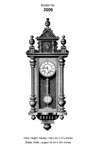

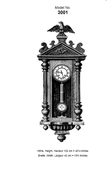

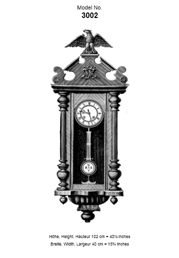

Anansi 3878 #1917 Napisano 26 Września 2023 Wybranie korony może zająć nieco czasu. Było kilkanaście wariantów. Na przykład: 3 Tolerancja musi być nietolerancyjna wobec nietolerancji. Němec z Královce Udostępnij tę odpowiedź Odnośnik do odpowiedzi Udostępnij na innych stronach

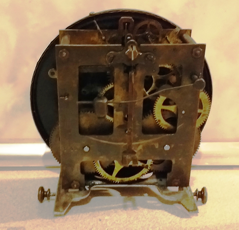

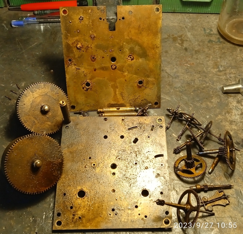

graver 426 #1918 Napisano 27 Września 2023 (edytowane) Ciąg dalszy, mechanizm rozbebeszony, opór sprawia 1 szpilka, będę dalej czyścił mechanizm ponad wiekowego delikwenta, choć brak na razie reszty, fotki mniam mniam🤧 Edytowane 27 Września 2023 przez graver 4 Udostępnij tę odpowiedź Odnośnik do odpowiedzi Udostępnij na innych stronach

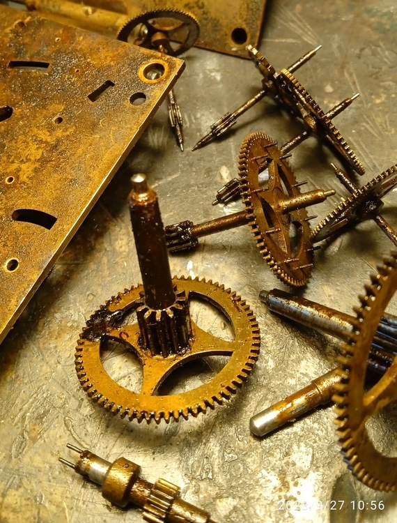

graver 426 #1919 Napisano 27 Września 2023 Obowiązkowo nastąpiło otwarcie bębnów, "miły widok" Całe sprężyny🤪zapach przedni jakbym się cofnął o 100 lat😂 3 Udostępnij tę odpowiedź Odnośnik do odpowiedzi Udostępnij na innych stronach

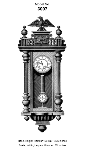

Marek Szajerka 927 #1920 Napisano 1 Października 2023 Zdaje sobie sprawę, że ten mój Gustav Becker jest w zasadzie w niestosownym stanie na stronę Galerii Gustava Beckera. Tylko go trochę umyłem. Nie rozbierałem płyt. Sprężyny były sprawne. Uszkodzone były: przedłużka pręta wahadła i zawieszka do niej, sprzęgło widełek kotwicy. Sprężyny były maksymalnie nakręcone. Bez wahadła przez trzy dni bez problemu non stop chodził. Obecnie nie mam warunków lokalowych, by go wyregulować, dlatego to pozostawię sobie na przyszły rok, by latem zrobić to w garażu. Wahadło jest od niego oryginalne. Nie mam takich umiejętności, żeby rozebrać takich zegar później go złożyć. Niewątpliwie musi być kiedyś umyty w profesjonalnej zegarmistrzowskiej czyszczarce. Bardzo dziękuje Witoldowi 56 za pomoc w naprawie cyferblatu. Niekompletna korona nie jest od niego. Dostałem ją z przyklejona sterczynką. Tez będę musiał nad nią popracować. Obecnie jest radość kolekcjonerska, że mam sygnowany zegar Gustava Beckera. W kolekcji są dwa budziki popularne Gustava Beckera i jest zegar Gustav Becker Silesia. Zdjęcia pokazują zegar przed i po umyciu. Na zdjęciu 6 widać odchylone widełki. Nie wiem, czy to jest odchylenie fabryczne, czy wtórne. Sprzęgło jest podobne jak w budzikach na osi minutowej. Nie było żadnego oporu między kotwica a widełkami. W innych zegarach widełki są wciśnięte na oś kotwicy. 0 Udostępnij tę odpowiedź Odnośnik do odpowiedzi Udostępnij na innych stronach
Witold 56 55 #1921 Napisano 2 Października 2023 Szanowny Marku ! Cała przyjemność po mojej stronie, że mogłem Ci pomóc w przywróceniu tarczy Twojego zegara do jej pierwotnego stanu i wyglądu. Jestem pod wrażeniem Twojej pasji i uporu by zegar który nabyłeś miał przywrócone swoje piękno. Korona, którą pozyskałeś powinna mieć jednak w swojej środkowej części jakąś nadbudówkę ze sterczyną bądź orłem lub koniem. Pamiętaj o tym i nie idź na skróty, bo stworzysz kolejnego tzw. Frankenszteina !!! Pozdrawiam wszystkich - Witlod 56, a tak na prawdę to Adam, dawny szef GTK i MSzD "POMORZE", wielki pasjonat i miłosnik wiszących czasomierzy, lamp naftowych, pruskich kufli rezerwistów i wszelkich pamiątek o moim pięknym i wspaniałym mieście - Grudziądzu ! 2 Udostępnij tę odpowiedź Odnośnik do odpowiedzi Udostępnij na innych stronach
Marek Szajerka 927 #1922 Napisano 2 Października 2023 Z korona , tak, jak rozmawialiśmy. będzie uzupełniana. Tę sterczynkę ktoś przykleił. Orła dostałem od kuzyna, tylko muszę poddać go renowacji. Skrzydła pogryzły mu myszy. Pozdrawiam. Marek 0 Udostępnij tę odpowiedź Odnośnik do odpowiedzi Udostępnij na innych stronach
