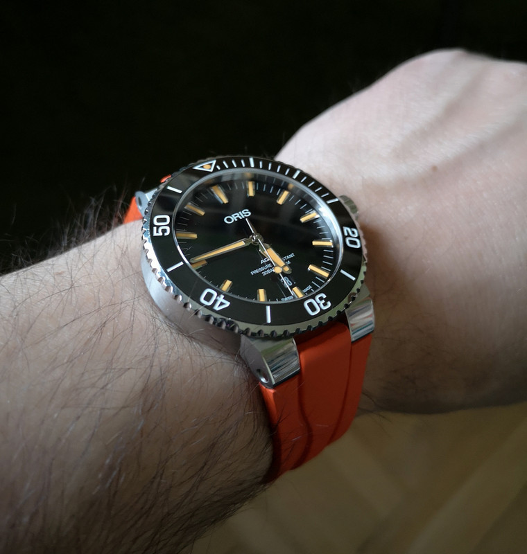

Jako, że od samego początku mojego Aquisa nosiłem na bransie (jest mega wygodna i super wykonana), to nie brałem go na moje praktycznie codzienne eskapady oceaniczne - bransoleta się w tym aspekcie nie sprawdza, stąd większość moich nurasów jest na różnych gumach, gdyż tak mi się pływa/nurkuje i łowi ryby najwygodniej i nie muszę się martwić tym, jak zasolona jest woda i jakie spustoszenie będzie siała, jesli niedokładnie umyję bransoletę. Stąd przyszedł czas i na Orisa, by zmienić mu gacie - długo z tym czekałem, bo nie jestem onanistą, który lubi krzyczeć i obnosić się z markami, których używam na co dzień, a gumy Orisa moim zdaniem są tylko i wyłącznie dla snobów produkowane - mogło być jakieś subtelne logo, a nie wielkimi literami ORIS, jak ADIDAS na spodniach z trzema paskami u dresów pod blokiem z mojego dzieciństwa. Stąd czekałem i szukałem jakichkolwiek gum, które będą dobre jakościowo i pozbawione snobistycznych aspektów. W końcu udało mi się znaleźć firmę w Stanach, która takie rzeczy tworzy i zamówiłem - z uwagi na zamknięcie wszystkich wysp na Filipinach, podejrzewam, że jeszcze z miesiąc minie zanim do mnie dotrze. W międzyczasie wziąłem się za zdjęcie bransolety...i tutaj clue mojego postu.
