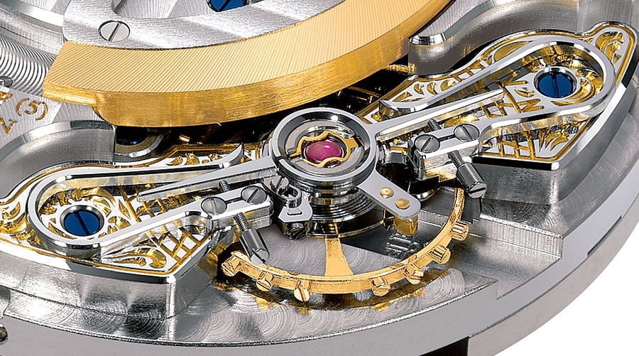

Firma Niemiecka inna "A. Lange & Sohne" ma jeszcze inny pomysł na wywarzanie kola balansowego.
A-Lange-und-Soehne-Lange-1-25th-Anniversary-Unruh.thumb.jpg.d7bb2283282c2ad70fdcc90241ebb915.jpg
I wszystko rozbija sie o to aby wywazać kola balansowe w zegarkach wysokiej precyzji.

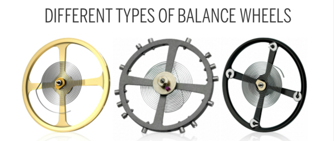

Podstawowa kwestia jest typ kola balansu - sa balanse z regulatorem typu Etachron i podobnymi oraz z wlosem swobodnym.
Balans w ST1 ma regulator typu Etachron (czestotliwosc pracy regulowana srubka na labedziej szyi - 'swan neck'), srubki na kole sluza tylko do wywazenia.
Powod stosowania srubek w kolach balansowych ST1 a przytaczanych przez ciebie mechanizmach np. Patek Philippe jest zupelnie inny i nie ma co ich mieszac.
ST1: wywazenie balansu srubkami, regulacja za pomoca swan neck regulator:
Minerva: wywazenie balansu srubkami, regulacja za pomoca standardowego regulatora:
Muhle Glashutte: wywazenie balansu poprzez zdjecie materialu, regulacja za pomoca 'woodpecker regulator':
csm_Spechthalsregulierung_091cae20ed-W90
Patek Philippe: wywazenie balansu przy pomocy zdjecia materialu, regulacja za pomoca zmiany momentu bezwladnosci (wyraznie zaznaczony na polmostku balansu sposob regulacji):
In Milan, Patek Philippe unveiled Twenty-4 Automatic for women – FHH Journal

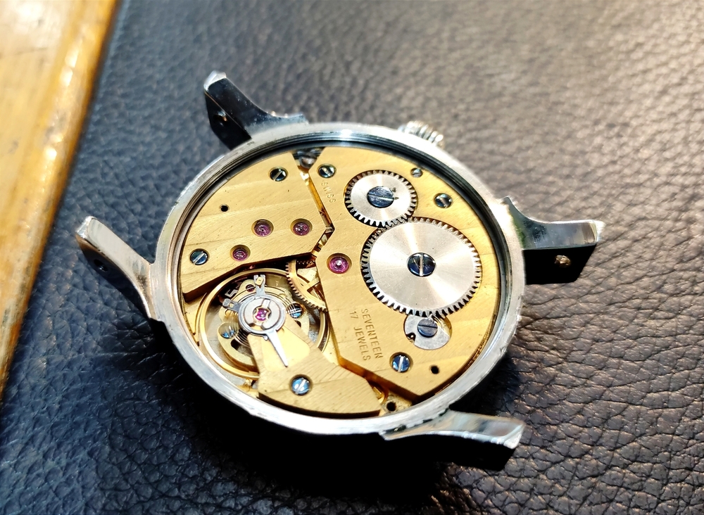

Unitas z modyfikacjami 😜
Nie widać;) śrubokręcik raz poproszę😝
A proszę, na specjalne życzenie unitas z Chronosa 😀
