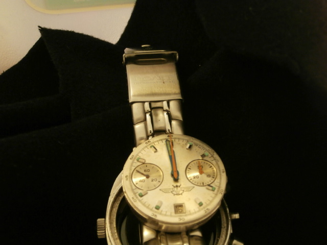

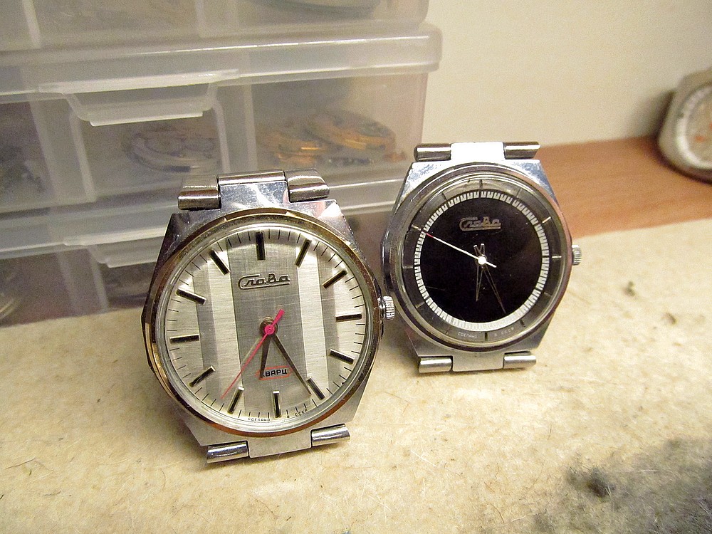

właśnie przywróciłem do życia te dwie SLAVY QUARTZ, jedna z nich na werku 2356 łucza ktoś wcześniej wytoczył specjalny pierścień dystansowy pozwalający stosować werki 2356 ( chyba najbardziej trwałe i udane z werków made in USSR ) dlatego w czarnej wskazówki są od łucza :)

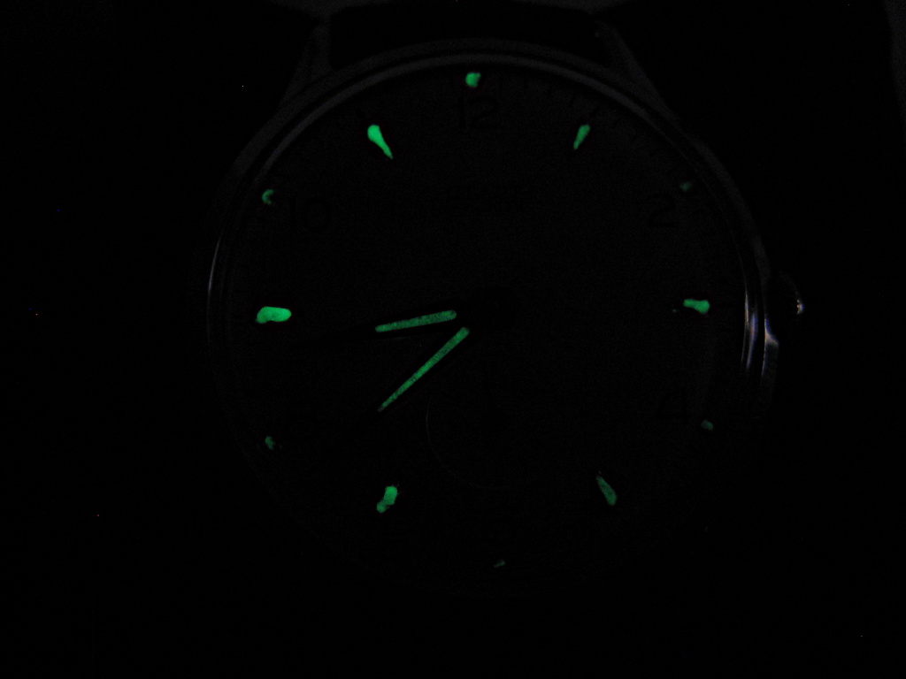

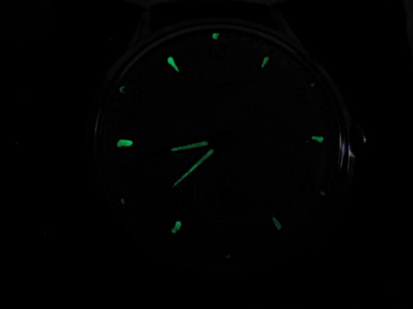

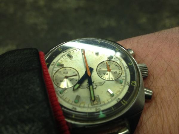

Reanimacja Starta ciagle trwa. Dziś podjalem sie reluminacji tarczy. Uzylem do tego bialego lakieru do paznokci i swiecacego jasnozielonego proszku. Oto efekty:
Po calkowitym zaschnieciu lakieru poprawie ksztalt "trojkatow". Dodam, ze sa to moje pierwsze prace reanimacyjne ;)
"Wytoczył" pierścień? Czyli, że tam jest jakiś "dystans" z metalu? Na pewno występowały oryginalne pierścienie dostosowujące te duże koperty do werków 2356 - ale te pierścienie były robione z czarnego plastiku :) I tak np. popularna kwarcowa Slava "CCCP" oryginalnie występowała zarówno z werkami 3056A, jak i 2356. Żeby było śmieszniej, to trafiłem kiedyś na taki przypadek: koperta od 3056 + werk 2356 + papiery z wpisanym kalibrem werku 3056.
A tak w ogóle, to ta czarna Slava ma niebanalny wygląd i występuje dość rzadko, w porównaniu z innymi Slavami 3056 :)
Wybacz ale moim zdaniem fantazja Cię poniosła. Zdrap to jeśli się da a jak chcesz żeby świecił to kup divera najlepiej z trytem.
szkoda tego Starta..
No wlasnie ten mój zrobiony jest z mosiadzu i Widac że nie robil tego byle pierwszy lapciuch ;) a. Moze faktycznie to fabryczny piersciem gdzies mam zdjecia jAk Znajde to wrzuce ;)

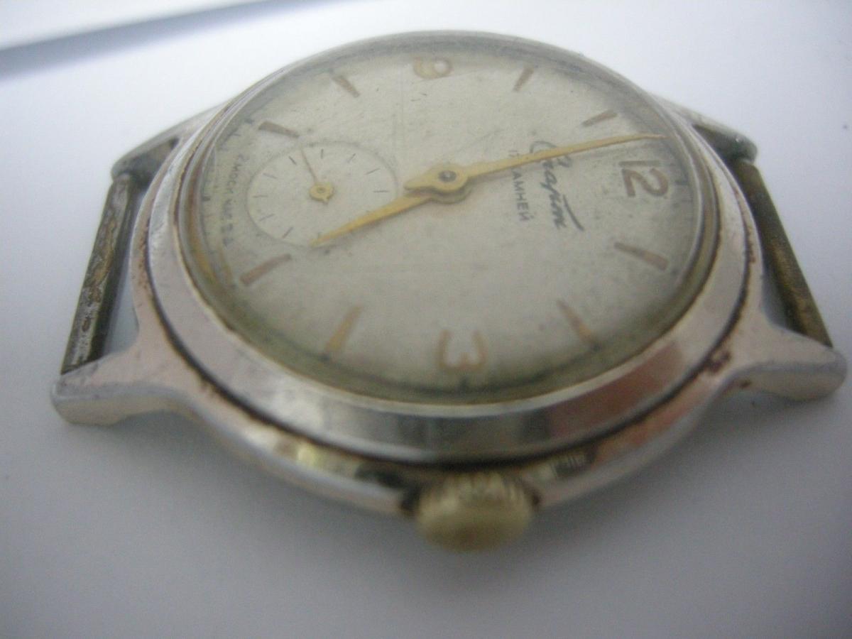

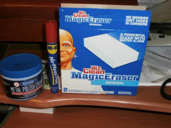

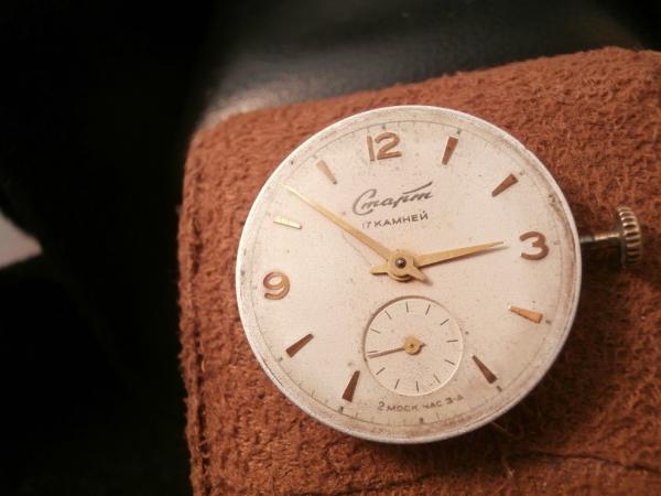

Moja reanimacja -Start kupiony na eBay za 2 dolary #1.Przed zabiegiem,,#2Specyfiki do renowacjj,#3 i#4,W trakcie operacji
Po lekkim odpicowaniu na nowej bransolecie Speidel
Zegarek wygląda całkiem ładnie, kopertę na poważnie w zmywarke wsadziłeś? Wnioskuje po specyfikach.
Nie polerujemy dekielków z dedykacjami !!!!!!!!!!!!!!!!!  jak dekiel czysty bez grawerki to tak ale jak jest to BROŃ BOŻE !!!! pozbawia to taki napis upływu czasu charakteru i wogóle wyglądać zaczyna jak zrobiony przedwczoraj !!!!
tylko przetrzeć spirytusem ze względów higienicznych i gotowe - reszte koperty czy tarcze można jak najbardziej  przepolerować tyczy sie to tylko zegarków bardziej współczesnych natomiast stare srebrne to nawet koperty nie polerujemy tylko przecieramy specjalnym płynem pozostawiając patyne i zaśniedzenia w rowkach napisów grawerek itp...
BROŃ BOŻE -nie w zmywarke reanimacja przeprowadzona wogóle bez detergentów.Do koperty pasta  Blue magic .Do tarczy na sucho pianka z melaminy  Magic eraser - http://en.wikipedia.org/wiki/Melamine_foam. Znany preparat WD-40 (skr ót od-Watch Destroyer 40) ;)  tylko do teleskopów.Dekielek jedynie oczyszczony z tony borowiny i przepolerowany delikatnie.

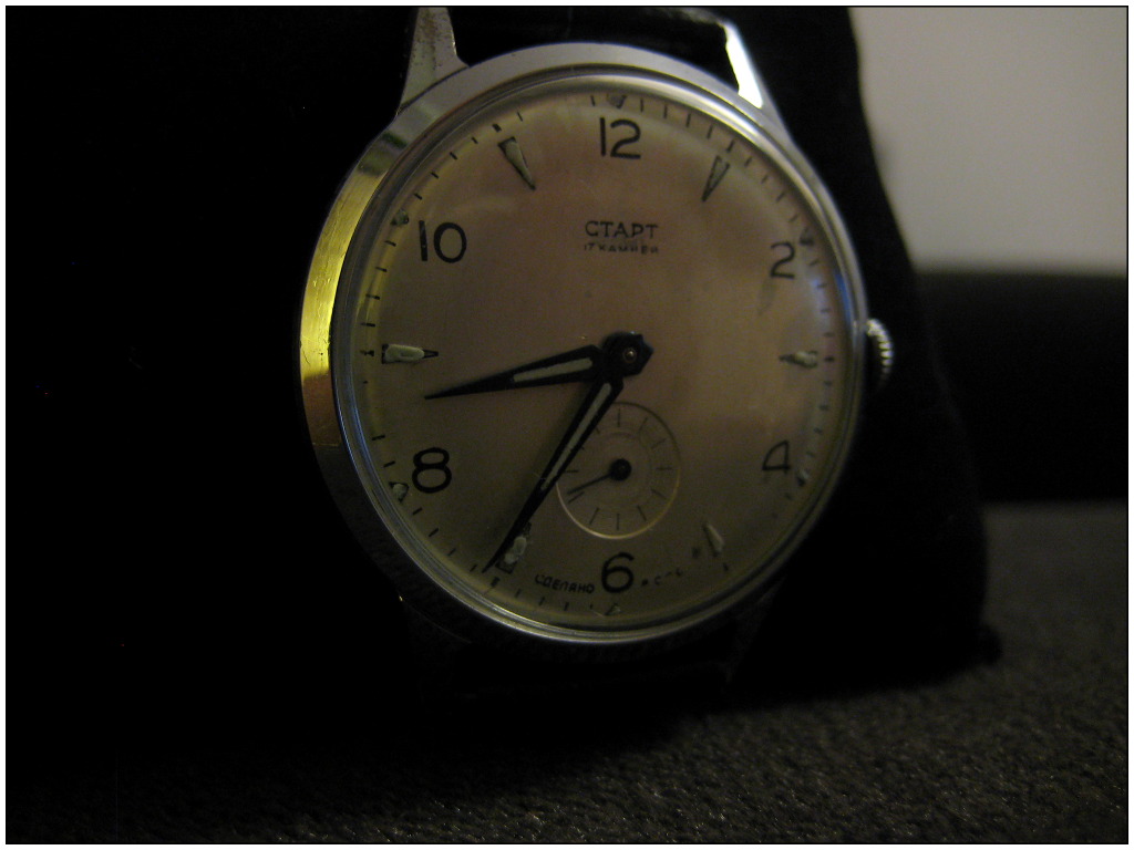

W końcu moja rakietka jest godna, aby ją przedstawić w tym dziale. NIektórzy z was pewnie skojarzą że już ją pokazywałem, że już o nią pytałem co nie co i wszyscy będą mieć racje. Zakupiłem ją i przyszła do mnie w takim stanie:
Wiem, że to zdjęcie jest dość nieostre, ale mimo wszystko widać jak zegareczek wyglądał, po prostu (beznadziejnie).
Więc zabrałem się za czyszczenie koperty, tarczy. Spróbowałem polerki pleksi, lecz nie osiągnąłem efektu z którego byłym zadowolony, więc przeszedłęm do ofensywy. Wymieniłem pleksi, wymieniłem też koronke która nie pasowała, na taką która teraz pasuje.
Efekt mimo, że jesczez nie jest powalający, to moim zdaniem jest +zadowalający. Oto ona: (nie potrafiłem zrobić dbrego zdjęcia tej tarczy)

W tym tygodniu kupiłem  dwa kolejne Szturmanskie.Czas mojemu staruszkowi dać trochę odpoczynku bo był noszony przez prawie cztery lata niemal codziennie,Ale zanim zacznie karierę leżaka szufladowego male SPA -czyszczenie zacieków na tarczy magic eraserem,czyszczenie koperty i branzolety blue magikiem a następnie gotowanie w occie,kąpiel bezela w Johnson Baby i polerka szkiełka.
Ten magic eraser to pianka z melaminy? Dobre to takie, indeksów nie ściera? :P
