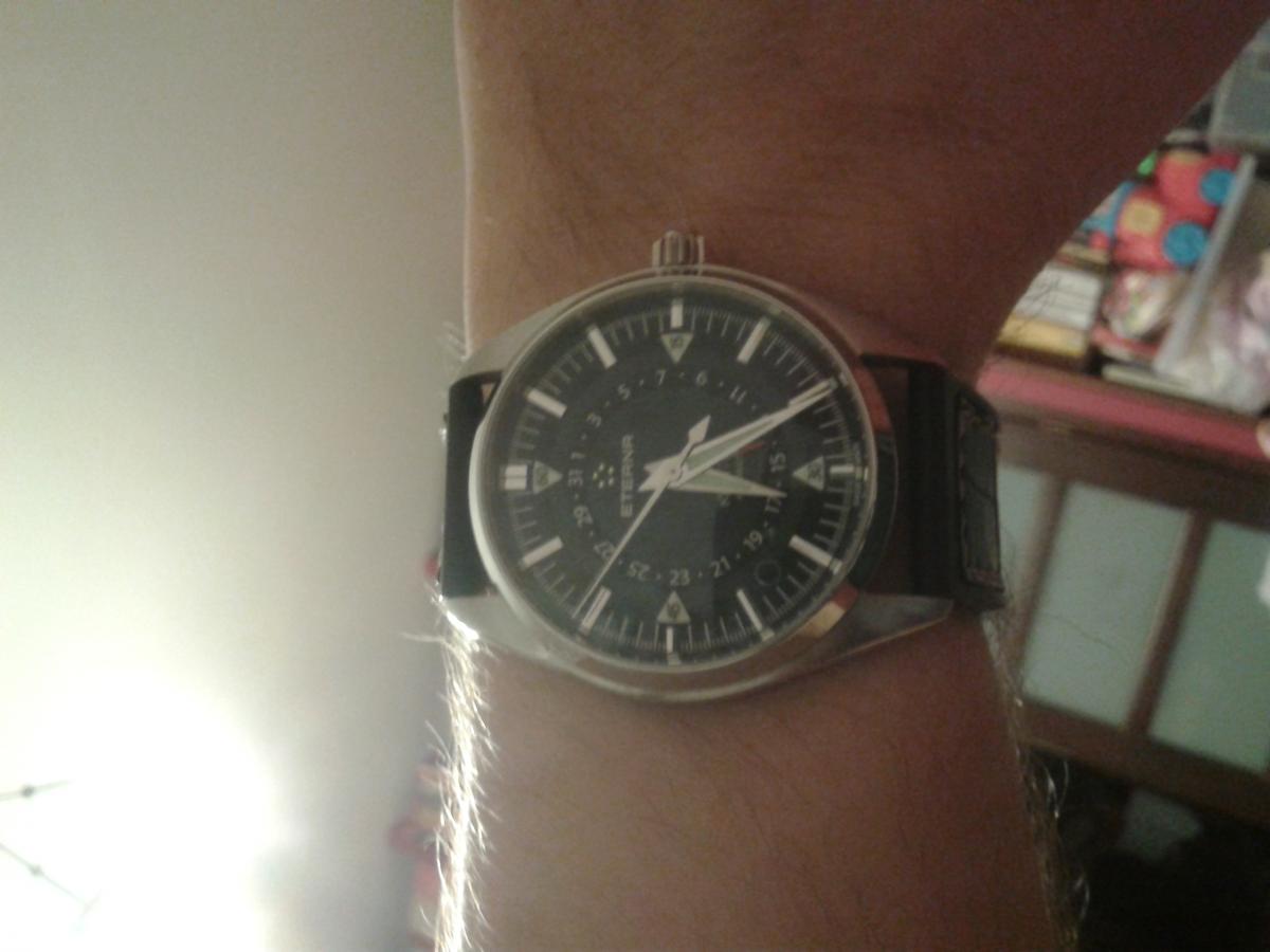

u mnie taka wersja Kontiki FH
Czas zmienia perspektywę
I pięknie, ale nie kalecz go takimi fotkami bo zaraz wszyscy beda pisać, ze nowe wersje do niczego heh
Ten FH ma identyczna kopertę jak moja Date ?

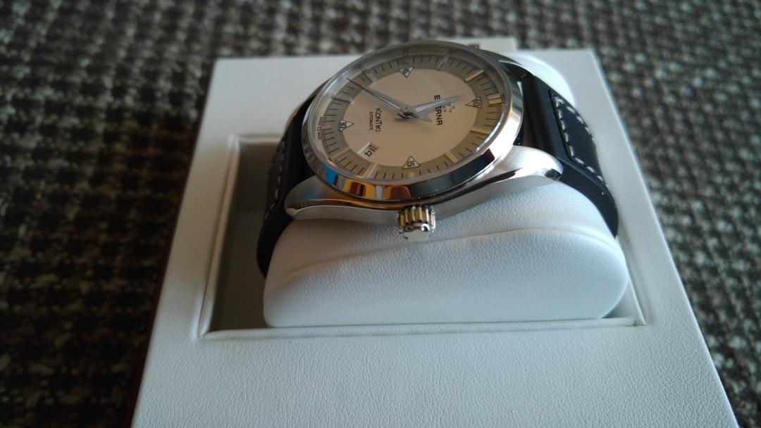

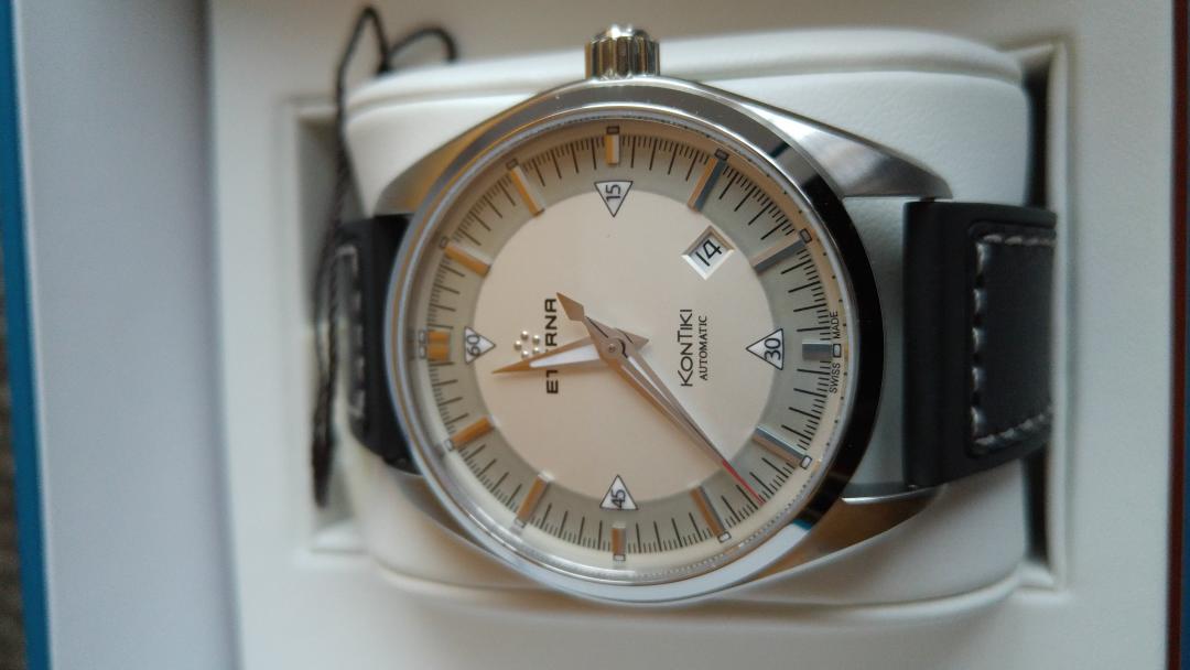

Czy odchyłka na dobę -17s w nowej KonTiki Date poprzedni model jest ok czy za duża i należałoby coś z tym zrobić?
Dużo... Jak bardzo jest nowa? Jak długo ja nosisz i jak często? Bez otwierania, jak Burns napisał, zbadać na wibrografie. Rozmagnesować i ew. później podjąć decyzję czy regulować.
Dokładnie to miesiąc czasu jak kupiłem jako nową w salonie zegarków. Jest noszona zamiennie z Oris Artix a w tym czasie kręci się w rotomacie. Niezależnie czy noszona kilka dni czy kilka dni kręci się w rotomacie to odchyłka jest jednakowa. Nie była otwierana, jest na gwarancji.
Każdy zegarek w wyniku docierania się może się rozregulować i będzie wymagał korekty. Ten mechanizm miewa problemy z naciągiem, ale raczej nie gdy jest nowy. Możesz mieć źle zaprogramowany rotomat. Przyczyn wiele. Poświęć trochę czasu. Noś cały tydzień poczynając np od poniedziałku . Ustaw w czwartek zmierz w piątek, odłóż, zmierz kiedy zatrzyma się od odłożenia. Wiekszy od 36-38 będzie dobrze. Jak wynik znowu -17 to około nastepnego wtorku zegarmistrz. Jeżeli zegarmistrz zbieżny z metodą domową to serwis
Edytowane przez Burns
Skoro to świeży nabytek, to ja bym dał jej szansę i chwilę poczekał. Najgorszy w gwarancji jest długi czas oczekiwania na naprawę / regulację.
Jak Ci sie nosi na tym gumowo skórzanym pasku ? W salonie wydawał sie miękki i wygodny.
Edytowane przez Michal84
Na razie się nie nosi, ale pasek jest OK. Wygląda dobrze i jest dość miękki - gwarantuje wygodę. Dodatkowo zamówię do niego pasek hand made u Kolegi z forum. Będzie na podmianę :)
