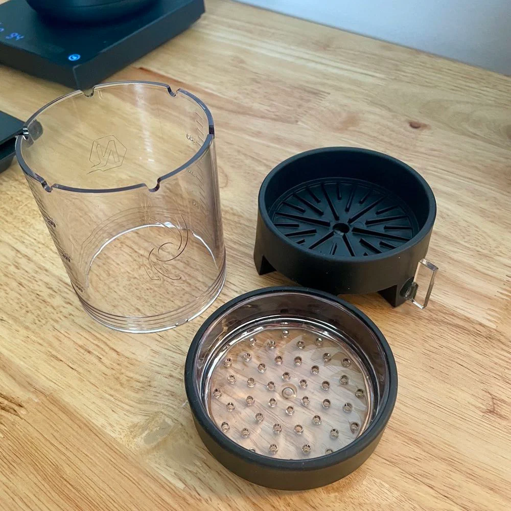

Czy używacie w swoich kolbach filtrów ?
Ja tak bardziej z ciekawości kupiłem jeden metalowy i paczkę papierowych.
ca33762e04ef13494f1b599babf7e34a.jpg&key=9b568ca9862dac5e1bf357630978db1417efd1c40c509d34b1cb6b878f8c4f9c
Nie widzę różnicy w czasie ekstrakcji ani w smaku kawy.
Ten metalowy troszkę uciążliwy bo po wybiciu ciastka kawowego trzeba grzebać w odbijaku.
Ale te papierowe to fajna sprawa. Czysty prysznic , ciastko nie przykleja się do prysznica przy drobnym mieleniu.
Jak Wasze opinie na temat tych filtrów ?
Nie używam.
Nie przykleiło mi się ciastko do prysznica, nigdy. Coś błędnie robisz.

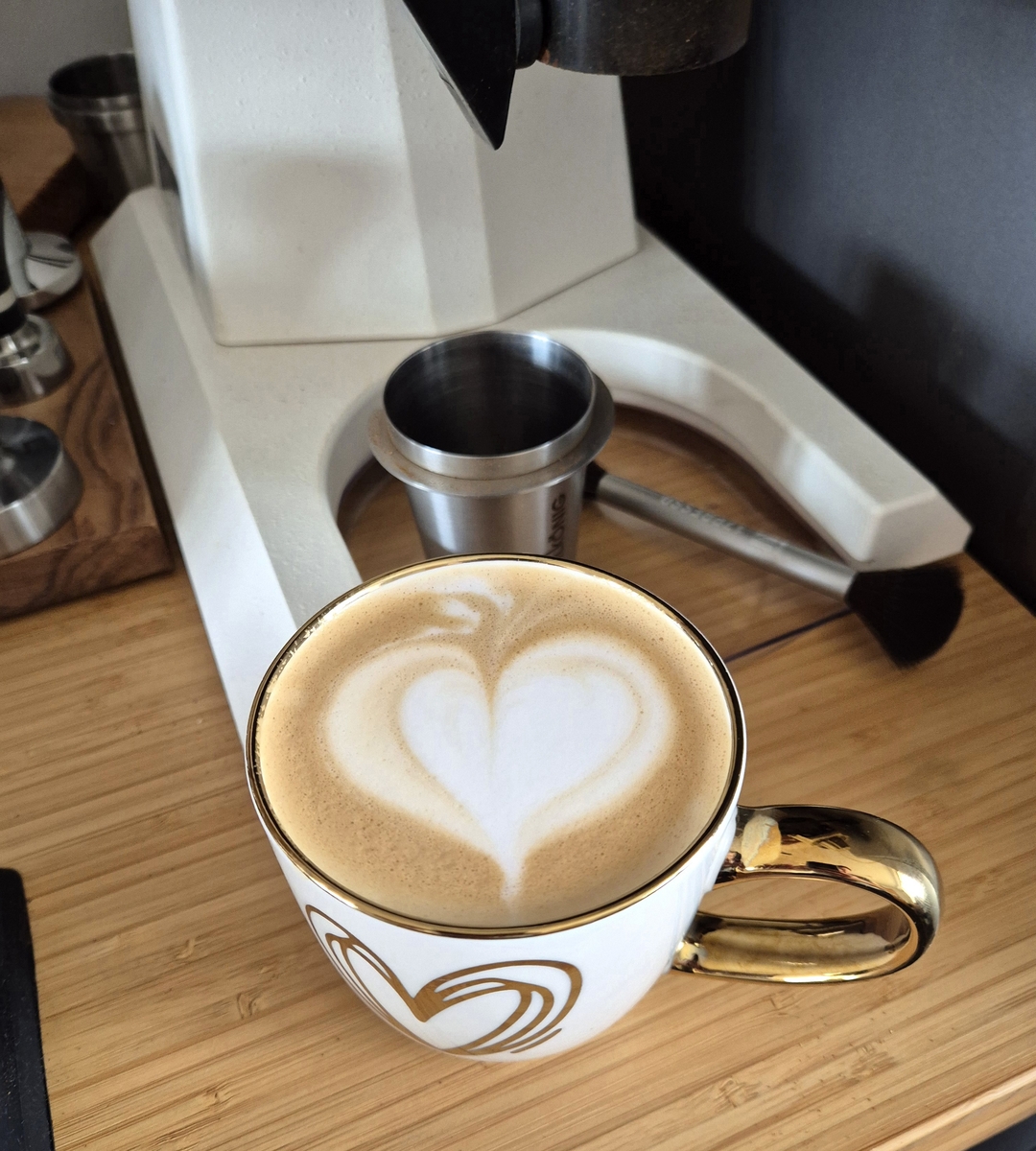

A tymczasem według mnie najlepsze i najbardziej powtarzalne espresso wychodzi mi z kawki od HB Toucan Blend
Lekki tygrysek widzę👏
HB mają b. dobrą kawę z Peru. Trochę poszedłeś na łatwiznę z domieszką Robysty (ile %?) Następny etap 100% => będzie trudnej 🙂
Edytowane przez GostRado
=> Joie de Vivre <=
70% do 30% jest w tym klasycznym Toucanie.
