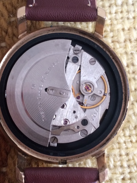

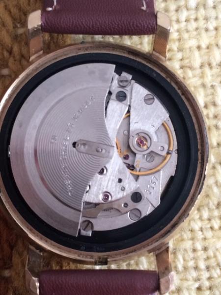

Mam problem, chcę wyjąć mechanizm z zegarka bo muszę tarcze wyczyścić i szkiełko od środka i nie wiem jak wyciągnąć ten ring czarny, boję się że połamię to, czy tam trzeba te śrubki dwie odkręcić co trzymają całość przy ringu czy może jeszcze inaczej wyciągnąć?
Edytowane przez AndrewMD
Wałek wyciągnąłem od razu tylko z tymi śrubkami się zastanawiałem.
Gość arc76
Jak wyciągnąłeś wałek to werk powinien wyjść z koperty, pewnie plastik jest dobrze spasowany i trzyma, potem trzeba zdjąć wahnik i odkręcić te dwie śrubki i po ściągnięciu ringu plastikowego możesz odkręcić tarcz. W tych kopertach werk wychodzi od strony dekla Edytowane przez arc76
