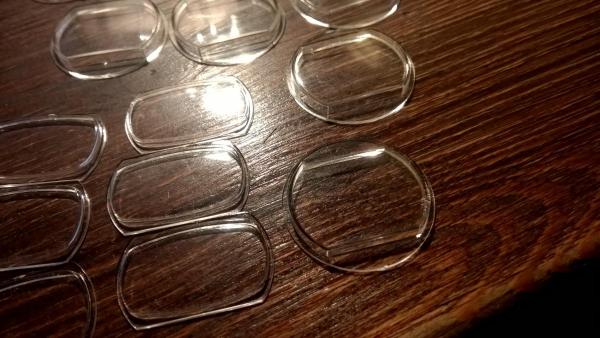

Ktoś rozpoznaje do czego są te większe szkiełka?
Kurde proszę, niech się okaże, że od pancernika to biorę od razu! :ph34r:
Gość Yakovlev
Mogą być od czegokolwiek. Slava, Rakieta, Wostok, Zaria, Łucz lub od jakiejś innej swiss quality.
Trzeba znać dokładne wymiary, żeby do czegoś dopasować.
Już doszliśmy z Frankim - oba są od Ruchli - gazomierza i telewizorka - franki zadowolony zawinął całość jako miłośnik marki  :)  ;)
