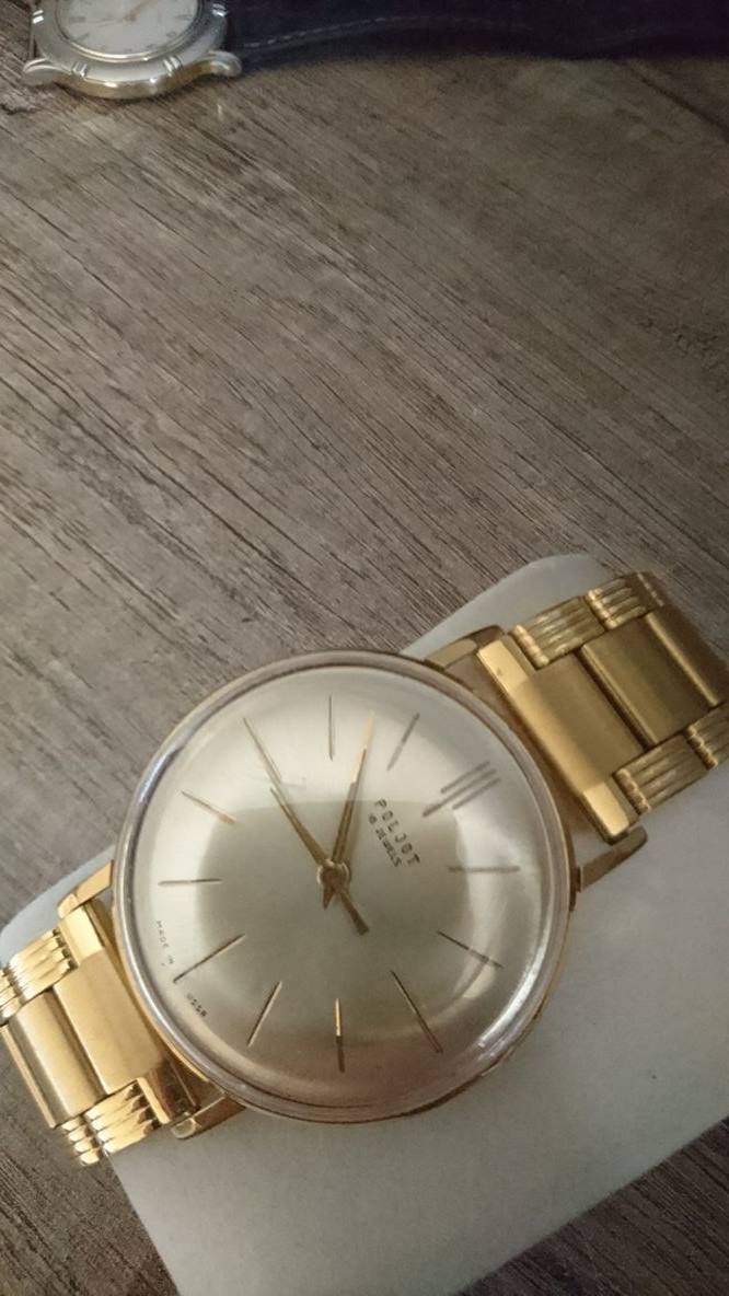

Witam Serdecznie,

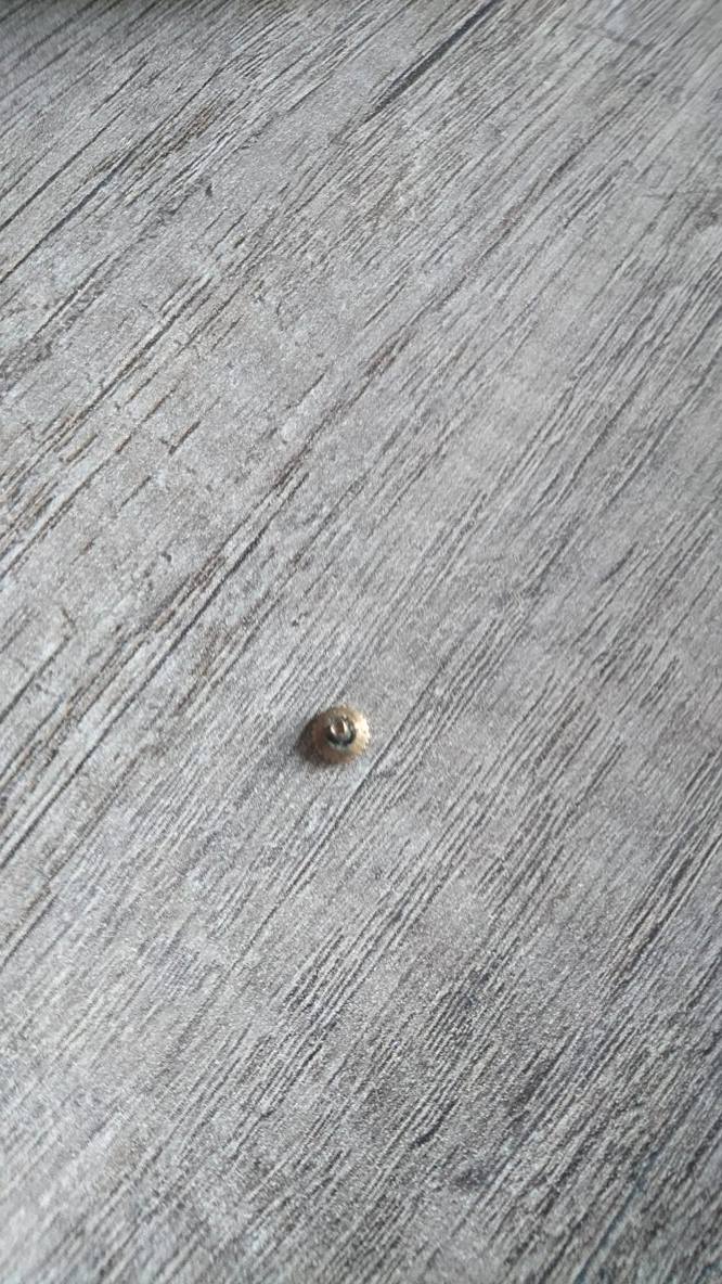

Podczas nakręcania mojego Poljota odpadła koronka.  Czy muszę szukać całego wałka z koronką i podmienić czy jakoś można dopasować starą koronkę ? Jakie są możliwości naprawy tego?
Będę wdzięczny za pomoc.
Edytowane przez paeo21106
Jeżeli reszta walka została w środku to da się wyjąć.
Jeżeli gwint na wałku jest nie naruszony a koronka się tylko odkręciła od wałka to nie problem.
Jeżeli koronka się urwała a reszta wałka z gwintem w koronce to pozostaje wymienić obie rzeczy.
Koronki nie da się dokręcić do wałka. Także pewnie trzeba całość wymienić.
Może ktoś miałby na sprzedaż taki wałek z koronką ?
Byłeś u zegarmistrza w swojej miejscowości? Może ma.
Byłem, niestety ma tylko do Poljota 17 kamieni. Niestety małe miasteczko i jeden zegarmistrz tylko.
Jeśli wałek nie jest urwany (jego część nie siedzi w koronce) i tylko uszkodził się gwint koronki, to polecam wyjąć wałek i przykleić do koronki na stałe za pomocą odrobinki dwuskładnikowego kleju epoksydowego. Toporny sposób, ale działa - sprawdzone.
Dzięki za radę ale czy klej nie puści przy codziennym nakręcaniu zegarka ? Jakiej firmy klej polecasz?
W mojej pasówce z Mołni trzyma już rok a noszę ją przynajmniej jeden dzień w tygodniu.
Użyłem Epoxy Liquid Steel firmy Soudal.
Tylko dobrze wyczyść wałek i koronkę, najlepiej w spirytusie.
Benzyna ekstrakcyjna chyba lepsza by była... Ale spiryt też da radę.

Dzięki za rady, zwłaszcza za radę z spirytusem  :D
Postaram się zakleić, zobaczymy jak wyjdzie.
Teraz pytanie jak dobrze zrobić żeby wyjąć wałek. Odkręcamy śrubkę najbliższą wałka i wciskamy ten mikro guziczek po drugiej stronie ?
Wystarczy wcisnąć.
A gdy jest śrubka, to nie wykręcamy, ale przekręcamy o kilka stopni i wyciagamy delikatnie wałek.

Wciskaj i jednoczesnie delikatnie wysuwaj wałek :)
Dzięki za pomoc, jutro postaram się wyjąć wałek  ;)
