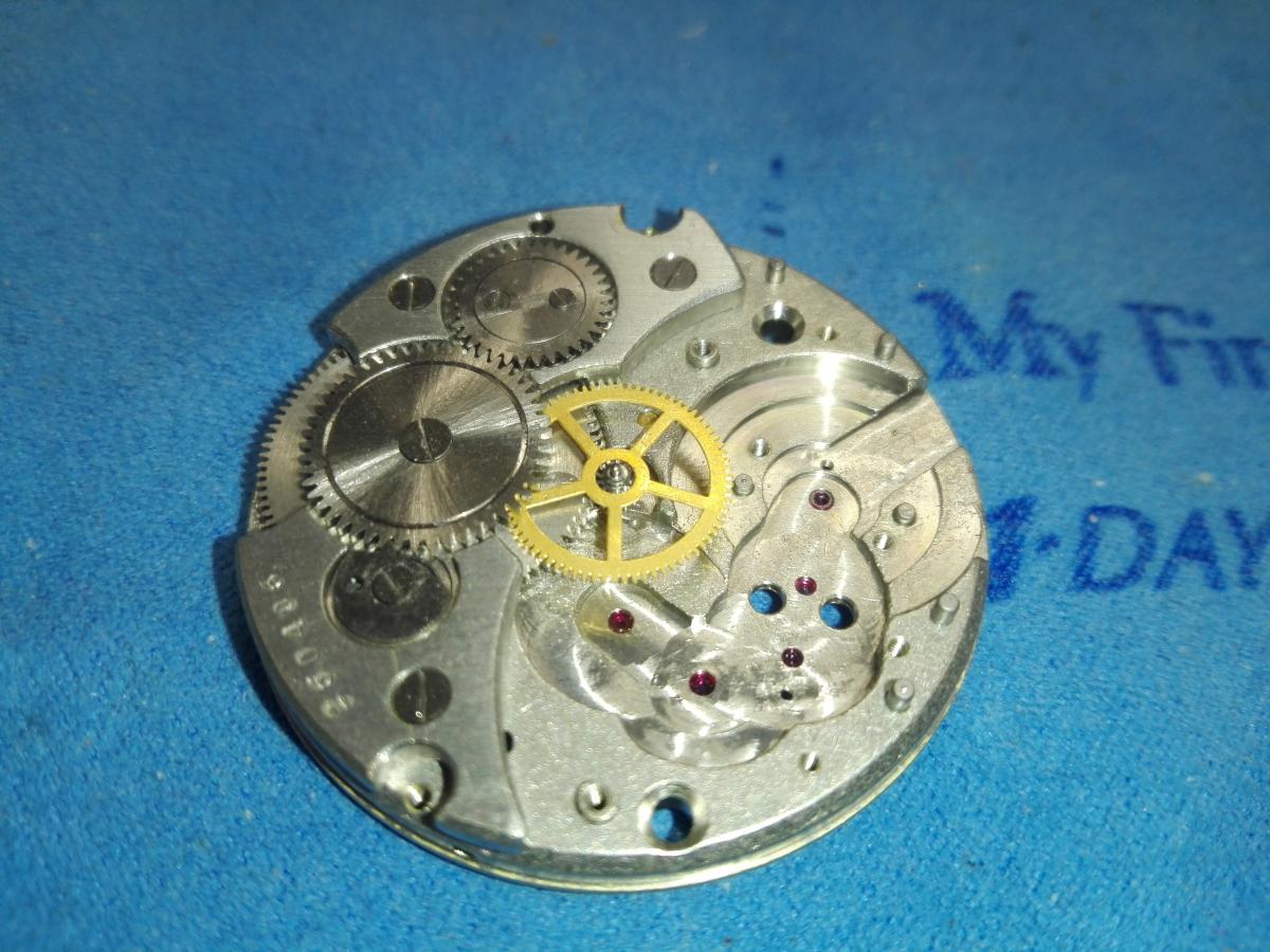

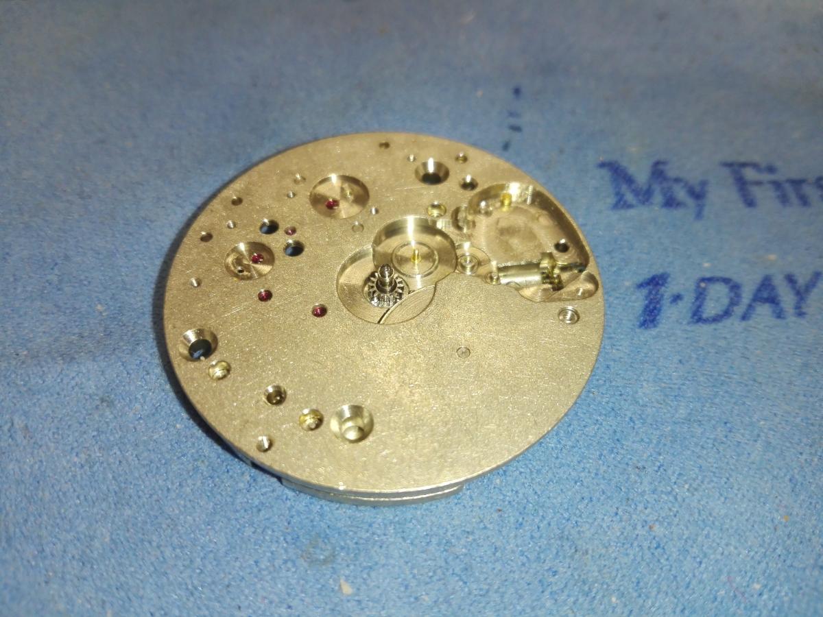

Mechanizm Mołnii 3602 Czy koło na którym osadza się wskazówkę minutową powinno się obracać niezależnie od koła na zdjęciu nr 2? Wydaje mi się, że tak... A mam z tym mały problem.
Cwiertnik ma możliwość niezależnego obracania się względem koła minutowego gdyż jakoś wskazówki trza przestawiać. Lecz ćwiertnik też przekazuje napęd z przekladni chodu na przekładnię wskazań więc ma sie obracać na osi lecz z pewnym oporem.
dzięki!

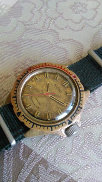

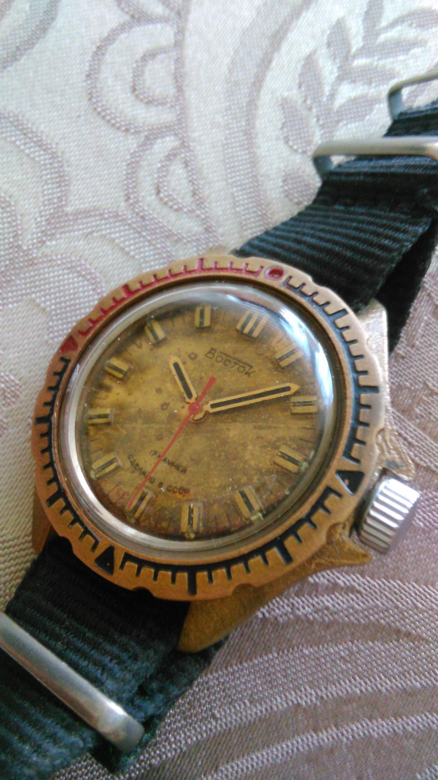

A werk dałem do takiego oto oryginała w mosiężnej kopercie :D
