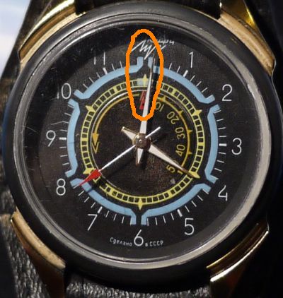

Witam , zanabyłem droga kupna takiego Łucza z budzikiem , proszę o pomoc w kwestii ustawiania ? Zegarek chodzi punktualnie ,ale czy budzik sprawny nie mam pojęcia? uwpm.jpg

Budzik ustawiasz koronką. Jak wkurzająco piszczy znaczy sprawny ;-) . Zazwyczaj problemem jest brak "sprężynki" przenoszącej napięcie na głośnik w dekielku, lub sam głośniczek .
Budzik ustawia się po wyciągnięciu koronki do pierwszej pozycji. Kręcić należy tylko w jedną stronę, zgodnie z kierunkiem strzałki na wewnętrznej tarczy.
Godzinę alarmu wskazuje po prostu podwójna strzałka ("choinka"), która jest wskazówką alarmu. Na twojej tarczy jest nastawiona na 8:20.
Aby pomóc w dokładnym jej ustawianiu na h:10, h:20... i h:50, na tarczy znajdują się dodatkowe oznaczenia. Na przykład:
9:00 - główna wskazówka alarmu na godzinę H, czyli 9.
9:10 - należy oznaczeniem "10" wycelować w godzinę H+1, czyli 10.
9:20 - celujemy oznaczeniem "20" w godzinę H+2, czyli 11.
9:30 - celujemy oznaczeniem "30" w godzinę H+3, czyli 12.
9:40 - celujemy oznaczeniem "40" w godzinę H+4, czyli 1.
9:50 - celujemy oznaczeniem "50" w godzinę H+5, czyli 2.
Analogicznie dla pozostałych godzin, po prostu ustawiamy oznaczenie "10/20...50" do najbliższej pełnej godziny. Będzie to oczywiste i prostsze do zrozumienia patrząc w jakiej pozycji jest wtedy główna wskazówka alarmu.
By wyłączyć alarm, należy nastawić jego wskazówkę na oznaczoną (tu szarą, u ciebie czarną) strefę w pobliżu godziny 12.
Kolory na tarczy różnią się między modelami, ale zasada jest taka sama.
Problemem, przynajmniej w moim egzemplarzu jest to że po wyciągnięciu koronki do pierwszej pozycji (nastawianie alarmu) zatrzymuje się sekundnik. Oczywiście powoduje to rozjeżdżanie się dokładności zegarka. Mam nadzieję że to usterka a nie wada projektowa.
Drugi problem to brak wspomnianej już sprężynki/drucika przenoszących sygnał na denko zegarka. Ten element się po prostu gubi przy otwieraniu, i wiele egzemplarzy go obecnie nie ma - a budzik po prostu nie dzwoni.

i dziękuję za informacje .Co do Łucza to chodzi i to punktualnie ,ale nic się nie dzieje po wyciągnięciu koronki do pierwszej pozycji ,w pozycji drugiej stopuje sekundnik i można ustawić godzinę .Głośniczek ,membrana jest troszkę wykruszona,i znalazłem złotą sprężynkę w środku :) Mój "zdziałano w Białorusi" W przyszłym tygodniu wybiorę się z nim do zegarmistrza.

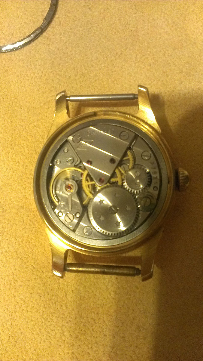

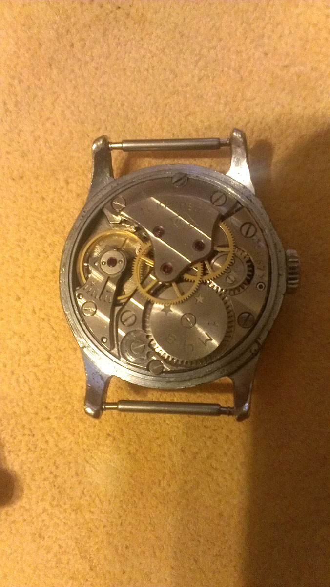

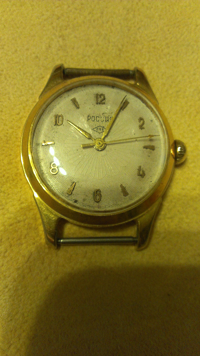

Ciąg dalszy dyskusji o Leningradach z innego wątku.
Pozwoliłem sobie przenieść dyskusję tu żeby tam OT nie robić.
Od razu przepraszam za zdjęcia ale robione przed chwilą i żeby było szybciej telefonem.
Od razu potwierdzenie - mój Leningrad z mechanizmem 1 MCzZ
I Rosija z PCzZ
Mam nadzieję, że po kliknięciu na zdjęcia coś tam widać.
