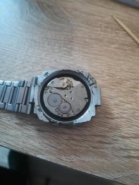

Dzień dobry, mam pytanie, werk rusza się wraz z plastikowym ringiem w kopercie, połączenie ring-werk jest ok tam luzu nie ma.
Poljot z werkiem 2614.2h
Edytowane przez Rosomak1337
rusza się bo nie ma wałka naciągowego?
Ten plastik ringu chyba tak sie dziwnie zachowuje po otwarciu i wyjęciu z koperty. Też kiedyś wyjąłem werk, ale przed otwarciem koperty werk nie ujawniał luzu w kopercie. Jak go zamontowałem spowrotem to dostał luzu  w kopercie.
Miałem podobnie, początkowo werk nie miał takiego luzu, jak kręciłem koronką to był w miejsciu, a jak otworzyłem zegarek nagle zaczął się ruszać nawet przy kręceniu koronką...
Gość Ritter
W tej kopercie jest najprawdopodobniej dekielek dokręcany rozdzielnym pierścieniem a mechanizm wyjmowany od strony dekla. Kiedy dokręcamy dekielek ten dociska mechanizm z tarczą do występu, pierścienia w kopercie od strony cyferblatu. Spotykane są też koperty gdzie odległość między dekielkiem a pierścieniem była zbyt duża i tam wkładano taką parciejącą nieszczęsną "uszczelkę" pierścień dystansowy. Jeżeli po zamknięciu i zakręceniu dekielka mechanizm nadal będzie się poruszał trzeba będzie dodać "uszczelkę".
Edytowane przez Ritter
Po skręceniu dekielka również się rusza, dziękuje za informację, zastosuje jakiś dystans i powinno być dobrze :)

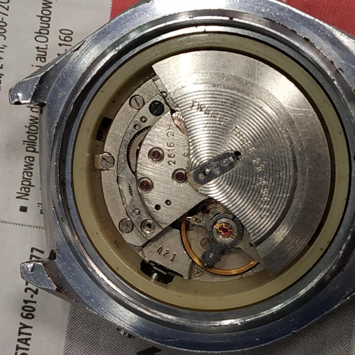

W mojej nowo nabytej czajce
mam założoną górę od poljota .
Mechanizmy 2616.2h i 2627 są pochodnymi .
Ale czy to ma prawo dobrze śmigać?
Kupując ją wcześniej się nad tym nie rozwodziłem ale okazało się że wskazówka minutowa potrafi po zmianie położenia się przemieścić.
Trochę buszowałem w internecie ale nie znalazłem odpowiedzi tu tylko człowiek z praktyczną wiedzą odpowie .
Sprostowanie .
Co do wskazówki minutowej nie powinno mieć to wpływu tak mi się wydaje patrząc na to jak wygląda mechanizm bez automatu nakrecajacego .

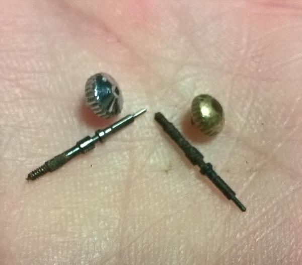

Kolego Ritter serdeczne dzięki za pomoc!!! Dwie zapieczone koronki moczyły sie 24h w nafcie po czym uległy :)
