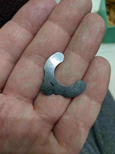

W tym budziku tylna obudowa robi za czaszę budzika - u góry jest montowana pokrętłami a na dole aby odstawała potrzebny jest od wewnątrz dystans aby dekiel nie opierał się o mechanizm
Według mnie należy tą wygiętą blachę założyć tym małym wycięciem na wypustek do regulacji chodu tak aby potem "podpierało" założony dekiel - bez tego może nie dzwonić jak trzeba

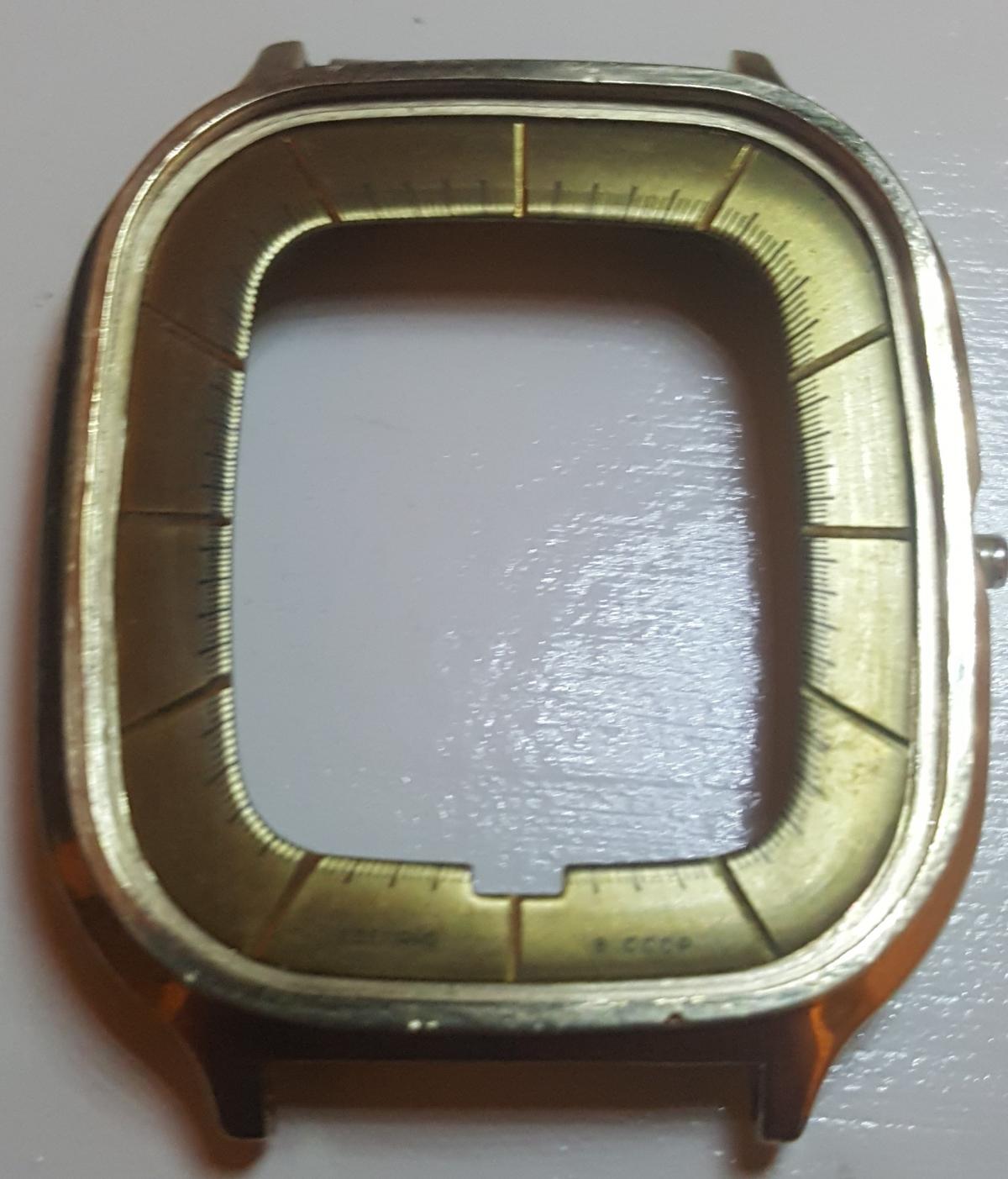

Mam pytanie o pozłacanie w tym modelu rakiety z roku 1992. model 4396649 – 2614.H
Swieżo kupiony, NOS, niemniej jednak bedzie uzytkowany przez żonę, więc zamiast do gablotki, trafi na rękę. przepraszam kolekcjonerów...  :huh:
W związku z tym pytanie o 1) grubośc pozłotki, bo ja nijak nie umiem tego wyczytac z paszportu , a na kopercie nie wybito, 2) jaka bransolete kupic, zeby tego złocenia z uszu koperty nie zetrzec (chyba, ze metolwa bransoleta zawsze złocenie zetrze, to wtedy mówcie od razu, że pasek tylko i wyłacznie).
atwea
Bransoleta napewno zetrze pozłocenie z uszu.
Zegarki z ostatnich lat produkcji były pozłocone raczej symbolicznie za teleskopem jest wybite AU... jeśli jest cyfra oznacza ona ilość mikronów grubości powłoki
Jeśli na kopercie nie jest wybite AU to prawdopodobnie ta koperta nie jest złocona, lecz pokryta żółtym związkiem chemicznym - azotkiem tytanu. W tych latach była stosowana taka powłoka. Teoretycznie powinna być trwała, jednak w praktyce wyciera się od samego patrzenia pod niewłaściwym kątem ;)
