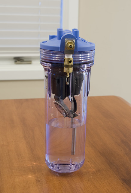

Tak jeszcze w temacie testowania szczelności okazuje się, że podobne urządzenie można mieć nie wydając zbyt wiele pieniędzy (150USD u Chińczyka), a wystarczy do tego obudowa filtra wody i nieodparta chęć majsterkowania :)
image.png.5ab196b6960428f1dc3874c91b9e6bb7.pngń
Instrukcja tutaj: https://www.christopherwardforum.com/viewtopic.php?f=33&t=10816

Do testu bierzemy szklankę wody wypełnioną kranówą w 2/3, strzykawkę 20ml, kawałek zestalonego silikonu np. kawałek uszczelki albo ucięty zakrzepły z tubki, strzykawkę 0.9mm. Skręcamy kopertę jak należy do testu. Silikonowy korek wpychamy do kominka i wbijamy igłę w silikonowy korek by jej koniec było widać przez szkiełko. Następnie napełniamy strzykawkę powietrzem i zakładamy ciasno na wlot igły. Zanurzamy kopertę wraz z wlotem igły tak by podstawa strzykawki znalazła się pod powierzchnią wody. Tłoczymy powietrze strzykawką do koperty. Znając objętość koperty, którą można zmierzyć wcześniej strzykawką, możemy ustalić po podziałce na strzykawce ile razy jest większe od atmosferycznego gdy koperta zaczyna puszczać powietrze dekielkiem albo szkiełkiem.
Edytowane przez Ritter

Więcej wiary w sprzęt za mniej jak 1zł :) .
To jest tak pomyślane by wyszło najsłabsze ogniwo i bądź spokojny, tą 20cm³ strzykawką niczego nie wypchniesz. Szczelność tłoka i połączenia igła-strzykawka to uniemożliwi.
To nie jest sprzęt do testowania Amfibii a zwykłych zegarków o nikłej wodoszczelności ze wskazaniem na zaparowanie.

:) . Kajam się przed kolektywem za nacechowaną wywrotową ideologią metodę ustalenia nieszczelności biednej Zarii. Swoją drogą Zaria to dama i powinna nieco ciec, przynajmniej okresowo :) .
Pierwsza sprawdzarka oparta o zewnętrzne nadciśnienie powietrza i pomiar ugięcia szkiełka albo dekielka oparta jest o zgniatanie bidulki zegareczka. Skoro w szczelnym zegareczku występuje ciśnienie "normalne" i potraktujemy go ciśnieniem większym to go leciutko zgnieciemy bo tak zegareczek zareaguje na różnicę ciśnień, stan metarównowagi. Zegareczek jest mieszkiem manometru a wskaźnik odkształcenia szkiełka czy dekielka miernikiem odkształcenia mieszka w manometrze. Gdy koperta jest nieszczelna nie nastąpi ugięcie i zmiana wskazań gdyż przez nieszczelność dojdzie do wyrównania ciśnień na zewnątrz i wewnątrz koperty.
Druga sprawdzarka podciśnieniowa. Gdzie biedny zegareczek jest poddawany katuszom poprzez odciąganie. Tym razem w drugą stronę. Topimy biedny zegareczek w fikuśnym urządzeniu, które męczy go z zewnątrz podciśnieniem co powoduje uchodzenie powietrza z wnętrza koperty wszystkimi dostępnymi drogami. Uchodzenie powietrza z koperty czyli brak szczelności jest sygnalizowany pęcherzykami powietrza w miejscach nieszczelności.
Wywrotowa metoda ze strzykawką działa właśnie na tej zasadzie :) . Z tą różnicą, że na zewnątrz mamy stałe ciśnienie atmosferyczne a do wnętrza koperty "ładujemy" podwyższone ciśnienie czyli na nieszczelnościach koperty pojawią się pęcherzyki powietrza. Do testu możemy użyć nie wody a wódy albo wręcz spirytusu, który ma niższą lepkość przez co pęcherzyki  uwydatnią się wcześniej. Po zakończonym sukcesem/porażką teście, skoro to jest wątek o radzieckich/rosyjskich zegarkach, należy szklankę opróżnić z płynu tak by nic się nie zmarnowało z bojowym, proletariackim okrzykiem "hura" :) . Poprawę, test szczelności może skończyć się na trzy sposoby. Pierwszy to wykrycie wroga i jego "unicztożenjie"  poprzez np. wymianę dekielka. Drugi, skończy się płyn testowy. Trzeci, przedwcześnie dojdzie od zamroczenia i kolejne testy będzie trzeba przełożyć na następny dzień a może i kolejne ;) ?
Nieświadomi zegarkowo śmiertelnicy gdy widzą, że ich ukochany, drogi zegareczek jest brutalnie topiony w fikuśnym urządzeniu i poddawany wymyślnym katuszom, mogą wręcz wpaść w histerię a może nawet malignę jeżeli jest to Rolex. Ogólnie zegareczkowi to tak średnio się dzieje bo po wyjęciu z podciśnieniowej dziewicy ;) za kilka dni dojdzie do siebie wyrównując ciśnienie znanymi sobie kanałami z tym atmosferycznym.
W obu metodach chodzi o to by w najgorszym przypadku z nieszczelnej koperty uchodziło powietrze a nie była do niego tłoczona np. woda.

Zasada na mokro jest przez nadciśnienie. Wlewasz wodę, wieszasz zegarek nad wodą, zamykasz i pompujesz powietrze. Zanurzasz zegarek i odpuszczasz powoli ciśnienie. W kopercie masz wyższe ciśnienie niż na zewnątrz zegarka, więc powietrze z wnętrza stara się wydostać nieszczelnościami.
Ja wcześniej najwyraźniej źle zrozumiałem, czemu nadciśnienie wywoła efekt wydostania się powietrza na zewnątrz. Bo faktycznie, przy wyższym ciśnieniu w kapsule będzie i tak równowaga ciśnień między wodą, a zegarkiem.

To nie jest fizyka, to jest inżynieria czyli coś zdecydowanie lepszego :) . Podciśnienie wywołane ssaniem z zewnątrz dociska uszczelkę (simering) do szczeliny wewnątrz koperty. To sobie pracuje i musi się trzymać dla różnych warunków początkowych i to takich o jakich się fizykom nie śniło.
Różnica ciśnień, która mogłaby wywołać zassanie wody przy wyrównywaniu ciśnień po teście musiałaby być znaczna a to trudne a może nawet niemożliwe dla tak skonstruowanego urządzenia.
Woda jest nieściśliwym płynem w odróżnieniu od powietrza. Jedynie transmituje, uszczelnia i obnaża niedoskonałości w czasie trwania eksperymentu. Lepkość i gęstość wody a powietrza jest na tyle rozbieżna, że przepływ przez uszczelnienie jest mocno niesymetryczny na niekorzyść wody. Do szczelnej koperty nic się nie zassie w czasie wyjmowania bo jest to za lepkie, woda. Na wyrównanie ciśnień przyjdzie czas i powietrze nieco później. W przypadku gdy koperta jest nieszczelna i tak wypada na miejscu ustalić przyczynę i miejsce a nie odesłać zegareczek np. do kuśnierza :) .
