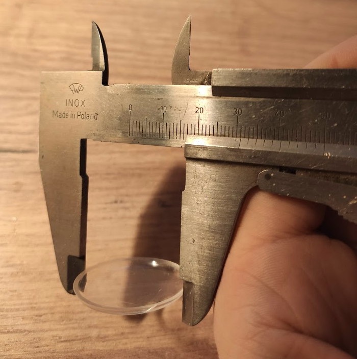

Nie wiem ,różnica między tarczami wynosi 2mm ,prawidłowa do mojego powinna mieć 29mm a ta ma 27mm,pytanie do jakiego zegarka a właściwie koperty ona pasuje,czy były różne rozmiary sportiwnyje, co do pojęcia,,warszawska" to nie mam pojęcia o co chodzi,czy była gorsza ,lepsza czy coś innego,jakby nawet była a pasowałaby rozmiarowo to i tak bym przelozyl bo jest w lepszym stanie
Warszawska znaczy serwisówka klepana u nas za komuny albo po prostu malowanka. W Sportiwnych były dwa rodzaje kopert o ile się nie mylę ale mechanizm zawsze ten sam więc powinne pasować tak czy siak.
𝑷𝒐𝒍𝒋𝒐𝒕/𝑺𝒆𝒌𝒐𝒏𝒅𝒂 - 𝑨𝒍𝒍 𝑺𝒕𝒆𝒆𝒍, 𝟐𝟏 𝒋𝒆𝒘𝒆𝒍𝒔, 𝟐𝟐 𝒋𝒆𝒘𝒆𝒍𝒔, 𝟐𝟗 𝒋𝒆𝒘𝒆𝒍𝒔, 𝟑𝟎 𝒋𝒆𝒘𝒆𝒍𝒔
Wydaje mi się, że były mniejsze i większe zegarki. Ja mam ze dwa "mniejsze" i chyba taka 27mm tarcza by pasowała,  ale nie mam większego do porównania.
Może się mylę, ale różniły się również grubością koperty, bo mniejsze miały mechanizm na wysokim mostku 15kamieni a późniejsze (większe?? ) 17kamieniowe mogły być "inne".
Takie moje przypuszczenia.
To w Sportiwnych były 15 kamieniowe mechanizmy? O dwóch rodzajach koperty wiem ale jedne i drugie widziałem wyłącznie na 17 kamieniach.

Dzięki wielkie .
Zegarek radziecki, wykonany w wersji "na eksport" a nie na rynek krajowy (napisy łaciną). Dedykacja" "Pułkownikowi (skrót) Sedaczewowi W. N. od Ministra Obrony (skrót) 1976".
Sportiwnyje to wyłącznie mechanizm 17 kamieni. Były natomiast dwie koperty i w mniejszej może być mniejsza tarcza (nigdy nie sprawdzałem).
Większa koperta: https://mroatman.wixsite.com/watches-of-the-ussr/sportivnie?lightbox=dataItem-j5uxx84f
Mniejsza: https://mroatman.wixsite.com/watches-of-the-ussr/sportivnie?lightbox=dataItem-immxxsgo

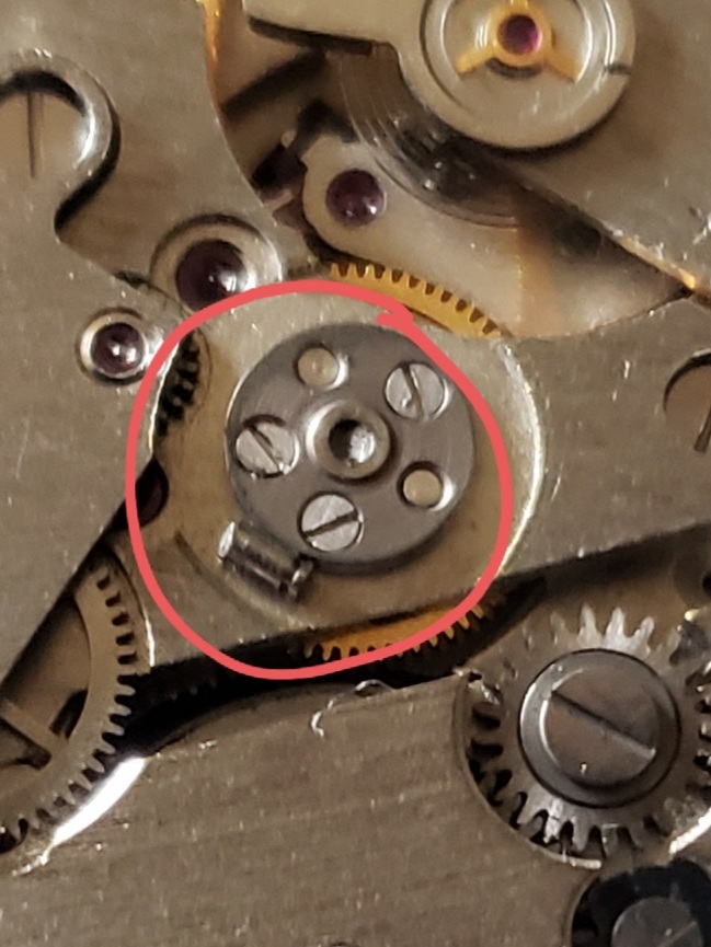

W końcu udało mi się dorwać wahnik do mechanizmu Poljot 2616.1H i jak zegarek bez najmniejszego problemu chodził bez wahnika tak po założeniu balans od razu stanął i ani mu się śni żeby ruszyć znowu. Ktoś się domyśla czym to może być spowodowane i jak temu zaradzić?
Zakładałeś cały moduł czy tylko wahnik?
Cały moduł to znaczy ten bolec co trzyma wahnik pod spodem bo stary był ułamany co widać na załączonym zdjęciu poniżej.

A coś nie wpadło do mechanizmu? Nakręca się bez oporów? Wskazówki nie wadzą? Powodów może być wiele. To nie jest prosty mechanizm

Raczej nic nie wpadło, wszystko chodzi gładko, balans kręci się luźno bez oporu, wskazówki tak samo nie wadzą. Wszystko było dobrze dopóki nie założyłem wahnika i kaplica 🤷‍♂️ Walczę z tym od południa i narazie dam sobie spokój bo już na oczy nie widze... jutro ściągnę wahnik i zobaczę czy znowu ruszy.

A zdejmij wahnik - ciekawe czy ruszy. Czasem powstają dziwne naprężenia, które zatrzymują mechanizm. Potrzebny przegląd...
Chciałem zdjąć ale trochę mocno siedzi i nie chce za bardzo zejść. Próbowałem podważyć ale nie chcę zbytnio używać siły żeby znowu coś nie pękło.
EDIT: w końcu udało się ściągnąć ten nieszczęsny wahnik ale balans ani drgnie. Naprawiłem jedno a zepsułem drugie jak to zwykle z moim szczęściem 🤦‍♂️

A wkręcałeś te same śrubki co trzymają trzpień? Bo może zbyt głęboko wychodzą i wadzą o któreś koło
Napewno te same tylko pytanie czy z dawcy czy z tego ale chyba powinne być takie same zresztą sprawdzę może akurat.
W dawcy też mogły być te śrubki pomieszane ;)
