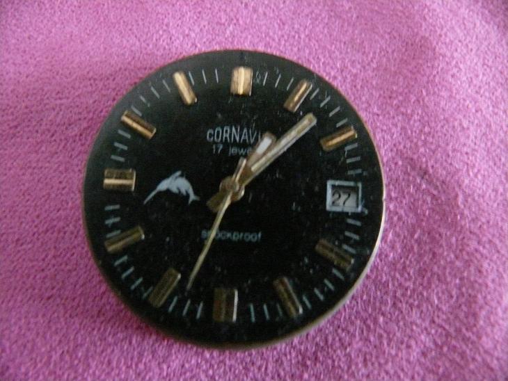

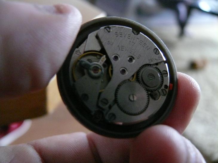

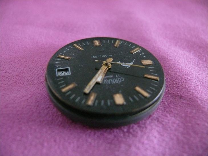

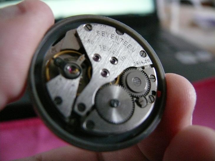

Nie będę zakładał nowego tematu. Rozebrałem dziś swój pierwszy zegarek. Zakupiony właściwie w tym celu, nauki. Niby na aukcji wyglądał tragicznie lecz poza szkiełkiem nic aż tak tragicznego w nim nie widzę. Boję się trochę brać za tarczę, no niestety nie mam czym pozdejmować wskazówek. Tak to wygląda. Macie jakieś pomysły co domowym sposobem można z nim jeszcze zrobić? Szkiełko jest porysowane, widać delikatne pęknięcie. Było wklejone. Czym je z powrotem wkleić?
Z narzędzi dysponuję multiszlifierką i chyba jeszcze mam filcową nakładkę na nią.
Jak zaczynałem, to zdejmowałem wskazówki nożem do krewetek podważając przy osi. rozwiązanie słabe przy zdejmowaniu sekundników (nie jedną ośkę połamałem), teraz mam przerobiony śrubokręt, wyszlifowałem w nim coś na kształt V ki podważam od spodu wskazówki i zasadą dźwigni schodzi wszystko za jednym zamachem. Ten sam patent używam do założenia ich z powrotem.
Dobrze jest podkładać jakiś papierek podcięty tak aby zachodził pod wskazówki i trochę za nimi wystawał, żeby tarczy nie uszkodzić.

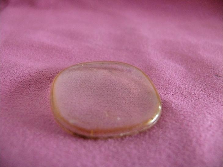

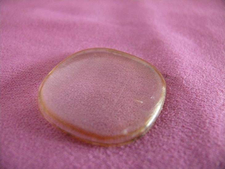

Szkiełko tutaj wygląda na dopasowane, oryginał ma ostrzejsze krawędzie. Po polerce, możesz spróbować na wcisk, siądzie to dobrze, będzie mieć luz to jakieś lepiszcze wg uznania (kropelki się nie nadają, za kruche, ja używam odrobiny starego dobrego butaprenu).
Puryści i zegarmajstrowie zapewne uznają tą poradę za coś w rodzaju napraw silnik młotkiem, ale na moje skromne potrzeby wystarcza ;)
Będziesz ćwiczył na nim rozbieranie mechanizmu?
Uważaj na sprężyny kalendarza i sprężynę wodzika. Jak spadnie to dość cieżko ją potem założyć.
Arkadiusz K.
Mechanizmu nie ruszam, za stary już na to jestem chyba żeby w rachubę wchodziło tylko rozbieranie, bez składania. Myślę ze dla laika wystarczy demontaż koronki, zdjęcie wskazówek i tarczy.
Eee, pewne predyspozycje się faktycznie przydają ale wiek tu nie ma nic do rzeczy :)
