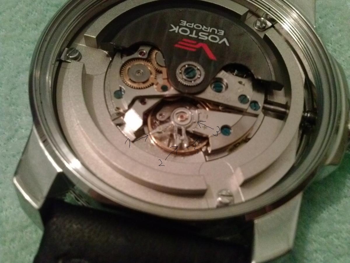

koledzy całkiem zgłupiałem powiedzcie mi czy  nr.1 to to co trzyma włos ? (nie znam fachowych nazw)  :(
nr2 jest do regulacji?
i nr.3 jak zegarek mi śpieszy czy mam to przesunąć w stronę minus?
czyli nr.2 mam przesunąć w kierunku strzałki nr4 czy jak ?
masakra inaczej nie wiem jak mam to wytłumaczyć
Jeżeli zegarek śpieszy to "nr1" trzeba przybliżyć do "nr2" jeśli późni to "nr1" oddalić od "!nr2"
:D. :D :D
Enkil dzięki.morał z tego taki że chu....a wiedziałem  :D

ufff nosz kur... strasznie ciężko mi idzie ta regulacja ale tylko dla tego że mam nadzieję że ustawię max różnicy 3sekundy a w którą strone na plus czy minus to już mnie to wali.
Stary! Daj spokój! Przecież to nie nowy juz zegarek mechaniczny. Cały urok w tym, żeby codzień, podczas nakręcania bujnąć go o minutę, czy dwie. To nie kwarc. Daj mu luz :D
