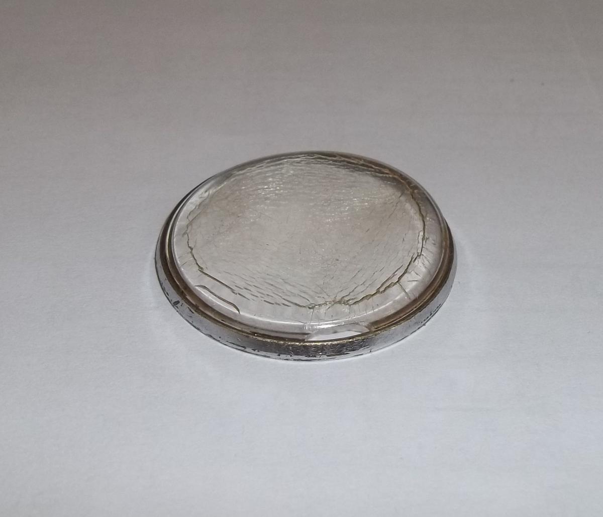

Mam pytanko odnośnie szkiełek, tego typu jak na zdjęciu. To jest akurat od pobiedy, w stanie strasznym, popękane i ukruszone. Chciałbym wymienić. I teraz pytanie: czy wymienia się z tym ringiem dookoła czy szkiełko jest w ring wklejone, albo może wciśnięte? Podobny problem mam w kilku zegarkach.
