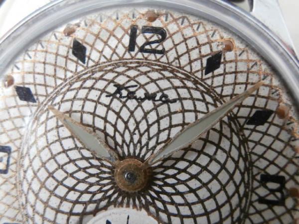

Mam prośbę o poradę jak odtworzyć wypełnienie wskazówek w mojej Kamie:
Czyli jak i czym to zrobić i jaki jest kolor oryginalnego wypełnienia.

Wypełnienie było zapewne lekko zielonkawe jak w większości rusków. Masz nieoryginalny sekundnik - powinien być "złoty" jak pozostałe wskazówki, a nie czarny.
Wypełnienie możesz zrobić takimi proszkami:
http://allegro.pl/spx1-swiecacy-proszek-1g-rozne-kolory-promocja-i5093863401.html
Miesza się je na przykład z wernixem żeby uzyskać masę odpowiedniej konsystencji.

Dzięki!

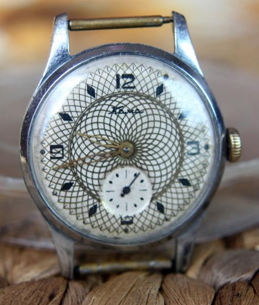

Kolor wypełnienia jest zielony-ish ,a sekundnik powinien być taki jak na zdjęciu.

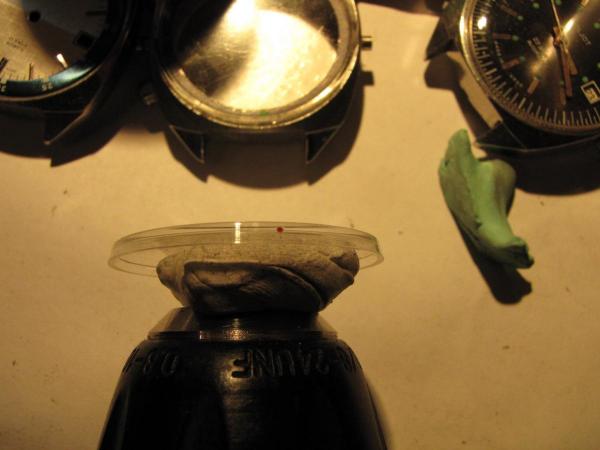

Szklo Poljot 55G cd. Jako ze jestem przy wspomnianej polerce. Zauwazylem ciekawe rzecz na tym szkielku. Mianowicie na brzegu (rancie) znajduje sie mala czerwona kropka. Rancik (rant) owy pasta wyczyscilem, brudy zeszly a kropeczka jak byla tak jest. Dla potomnosci fotke dorzucam
