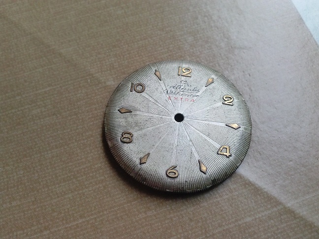

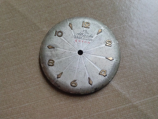

Podam sposób na czyszczenie tarcz (sprawdzony). W latach osiemdziesiątych ubiegłego wieku w zakładzie w którym pracowałem, tak się czyściło tarcze Delbanowskie, Atlanticowskie, itp. Kroisz ziemniaka (starego) na pół i połówką kartofla czyścisz tarczę. Efekt jest widoczny bez skutków ubocznych.
Tylko nie trzyj, a wbijaj tarczę w ten miąższ. Zabrudzi się? Odkrój później pobrudzony plasterek i dalej wbijaj w czysty. I tak z 15 minut. Potem pod wodę. Delikatnie wytrzeć tarczę do sucha. Osuszyć CAŁKOWICIE i zakładaj! Ps. Napisz czy pomogło.
Cóż za pomysł! Podziwiam kreatywność :)  Jestem ciekaw efektów, oczywiście jesli kolega zdecyduje się na czyszczenie. Moim zdaniem warto próbować.
Mnie to nie dziwi. Ojciec do dnia dzisiejszego stosuję tę technikę. Czasami pomaga, a czasami nie, ale warto próbować.

Kartofelkiem posługuje się często kolega @jerzyk, prezentując od czasu do czasu na forum efekty swojej pracy. Faktem jest, że nie ma reguły co do tarcz. Jedna zostanie zmyta do zera, a druga uda się ładnie. Ja mam raczej te gorsze doświadczenia, jeśli chodzi o mycie tarcz, choć ostatnio się udało:
Oczywiście metoda na kartofelka ;)
Arkadiusz K.
sposób tak stary że o nim zapomniałem zaraz wrzucę tarczę z atlantic-a przed i po tylko robię jej też terapię szokową raz młody ziemniak raz stary :D
