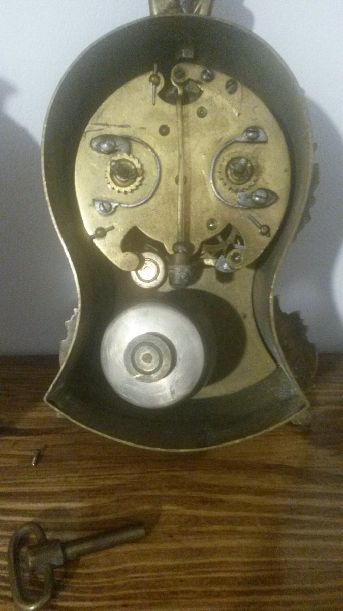

Witam.
Jestem posiadaczem budzika z takim mechanizmem.Bez sygnatury.Może ktoś rozpoznaje co to za firma?
Pewnie firma to "NO Name
 tak jak i mój:
Pozdrawiam Mirek

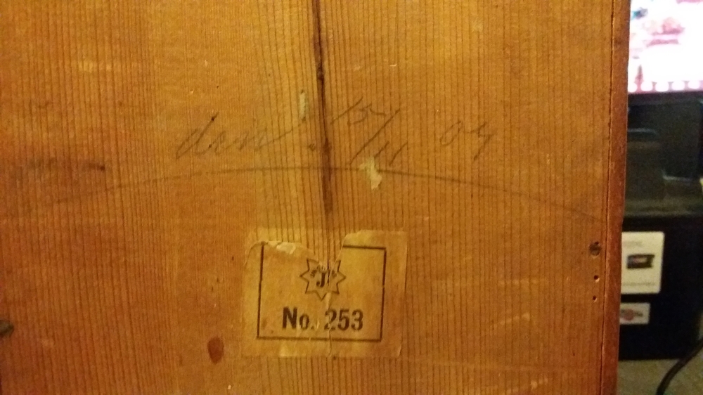

Dzisiaj poszedłem  jeszcze raz do tego sklepu i dokupiłem jeszcze pozostałego Junghansa.  Po oględzinach w domu okazało się, że jest to numer katalogowy 253.
Tarant dziękuję za załączenie strony katalogowej.
Budzik wyprodukowano w latach ok. 1894 - 1907.  Jeśli dobrze odczytałem, to na plecach jest napis: der 15/II 07
Może to być data naprawy?
Edytowane przez Marek Szajerka
korekta i uzupełnienie informacji
Może być kilka możliwości , ale raczej , jest to data sprzedaży , przez sprzedawcę ( sklep )  . Owszem , może być zapis daty naprawy skrzyni , ale musiałaby , być większa naprawa , a nie jakieś podklejenie listewki.  Może to rok 1907 , albo 1904 , bo mi to wygląda na cyfrę  4
Edytowane przez PM1122
Możliwe z tą datą. Jest to już mniej istotne. Najważniejsze, że Kolega Tarant podał  datowaną stronę katalogową a na plecach jest naklejony oryginalny numer katalogowy.

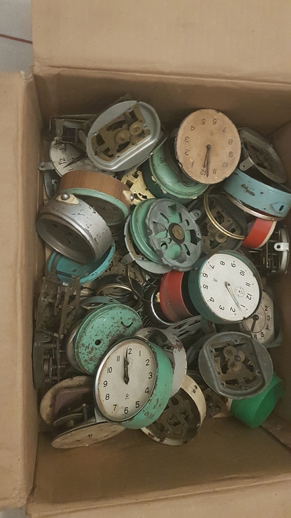

Dobry wieczór! Zwracam się głównie do miłośników budzików. Podczas porządków znalazłem pudło z częściami do budzików. A raczej złom budzikopodobny.
 Pudło leżało na regale ponad 20 lat. Budziki były dawcami części, do moich pierwszych napraw i z tego powodu rewelacji bym się nie spodziewał. Ale zawsze to części.
 Do rzeczy, miejsca mam coraz mniej a części coraz więcej, do budzików raczej nie wrócę bo życia mi braknie na zrobienie wszystkiego. Klienci i tak nie przynoszą już takich do naprawy. Pomyślałem że może był by Ktoś zainteresowany, to przekazał bym to na licytację ,,Dla Krzysia". Wyrzucić nie mam sumienia a znaleźć dla nich miejsce będzie trudno.
Drugie tyle przybędzie gdy przesegreguję resztę pudeł.
Pozdrawiam serdecznie i wszystkiego dobrego w Nowym Roku.

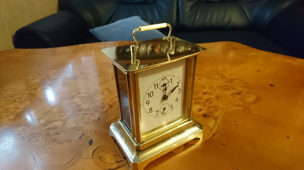

Kupiłem go na części bo potrzebowałem bocznych ramek mniej pogniecionych niż w moim Jokerze, ale uzupełniłem braki , wyczyściłem resztki niklu i poskładałem miej więcej "do kupy" i wygląda całkiem przyzwoicie a wylądował już na" złomie zegarmistrzowskim" tylko jak zwykle brak mi znowu wskazówek ,i znów muszę szukać podobnego blaszaka na części 😄
wygląda niczym z fabryki. Świetna robota, jak zwykle.👏
No właśnie z fabryki wychodziły niklowane ,ale to nietrwałe pokrycie szczególnie przy marnych warunkach przechowywania , ale nie mam możliwości ponownego niklowania u siebie a wysyłać gdzieś ,to jestem na to za leniwy 😄
Mosiądz jakoś  mi bardziej się podoba.

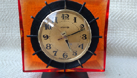

A ja już 3 dzień pracuję nad uruchomieniem Mołni "biurkowej" a w zasadzie dwuch Mołni..
Dają mi popalić..
Zegar całkiem spory, ale zespół wychwytu żywcem wzięty z mołni kopertowej... :)
ło takie podobne..
