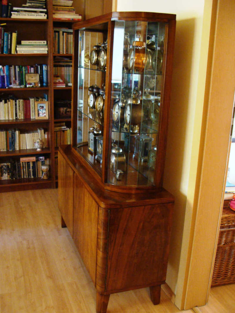

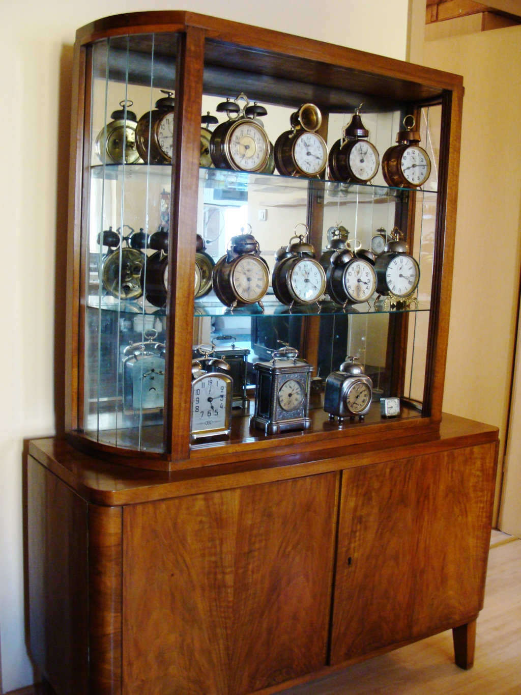

No to witryna skończona- budziki mają swoje miejsce, a i dla tych w naprawie znajdzie się tam miejsce. Zajęło mi to 5 dni ale warto było się pomęczyć.

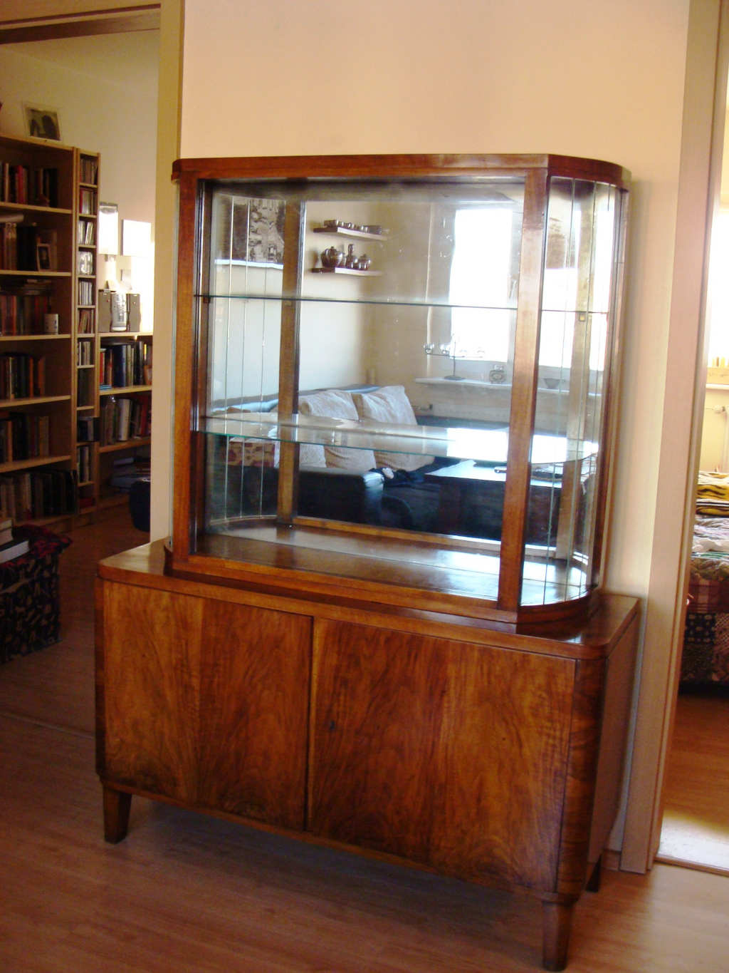

Kolejne zdjęcia specjalnie dla  Franka, który służył mi cennymi radami. Już się bałam, że przestanie odbierać moje telefony. To mój pierwszy mebel po renowacji.
Gratulacje, pięknie wyszło.
Mebel to taka większa skrzynka zegarowa :rolleyes: .
Kasia, gratulacje! Wyszło wspaniale! Tym bardziej, że mam zdjęcie sprzed renowacji. Może napisz czym i jak działałaś, przyda się do skrzyń  :).
Ponieważ też odnawiałem meble z tego okresu to wiem ile pracy trzeba włożyć by osiągnąć taki efekt. Tym bardziej doceniam i gratuluję. Nie wspomnę już o kolekcji przepięknych budzików.
Kosztowała sporo pracy , ale wyszło pięknie Kasiu . :)

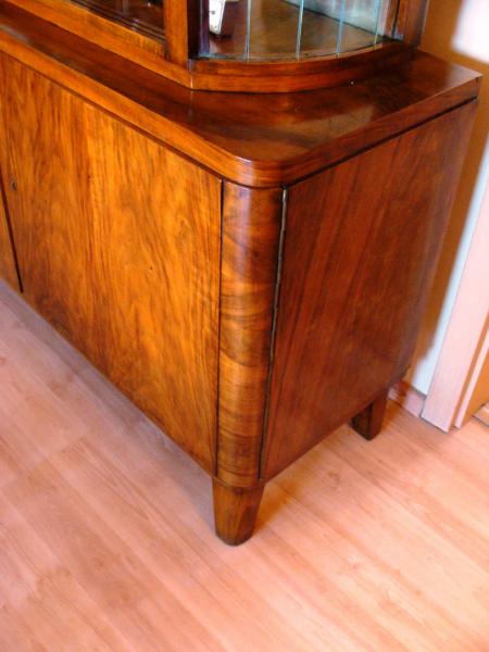

Uczę się dopiero, ale za to u mistrza Lenzkirjusza no i  rodzinki Kiniolów :rolleyes:. Witryna nie była w tragicznym stanie, żadnego braku forniru, tylko 2 nogi były do przyklejenia. Jednak politura była złuszczona i miejscami bardzo wytarta, zwłaszcza na dolnym i górnym blacie, chyba od doniczki i  gorących kubków. Zatem ściągnęłam całą stara politurę, na frontach papier 200 i wata stalowa 000, na blatach papier 120 i wata stalowa 000, z dodatkiem denaturatu, później znów papier  i wata stalowa na sucho, szpachlowanie ubytku na górnym blacie szpachlą Liberon (jest fajna, plastyczna i nie zasycha zbyt szybko, to daje duże możliwości) + barwnik 2 krotnie. W kolejnym dniu po odpyleniu położyłam  (tamponem) 8 warstw politury 8% orange. Na następny dzień delikatnie zeszlifowałam nierówności papierem 400 i stalką, odpyliłam i położyłam 4 warstwy politury 6% orange. No a dziś,  zmatowiłam stalką i położyłam wosk Starwax (dąb rustykalny) wypolerowałam. Czyszczenie bocznych szybek to była niezła dłubaninia. No i to tyle. Wiem, ze warto było, tym bardziej, że cena witryny była niewielką, więc mam tanim sumptem piękna witrynę. Poniżej zdjęcie górnego blatu przed renowacją i po.

Ciekawy efekt dla oglądającego daje lustro, widać i przód i tył, bez konieczności wyjmowania budzika.

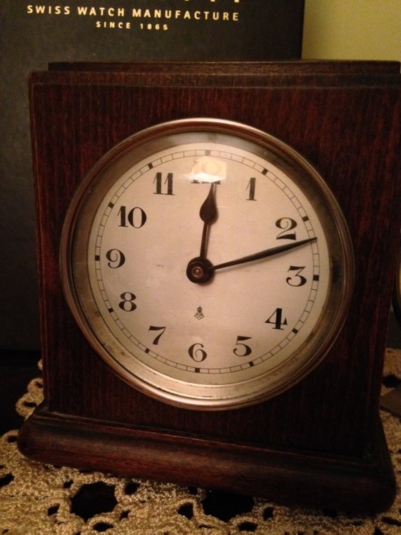

a do mnie doszły dziś takie zegary:
ciekawe jakie to lata..
Wygląda na schyłek produkcji  Beckera. Moim zdaniem  Między 1925-1930.
