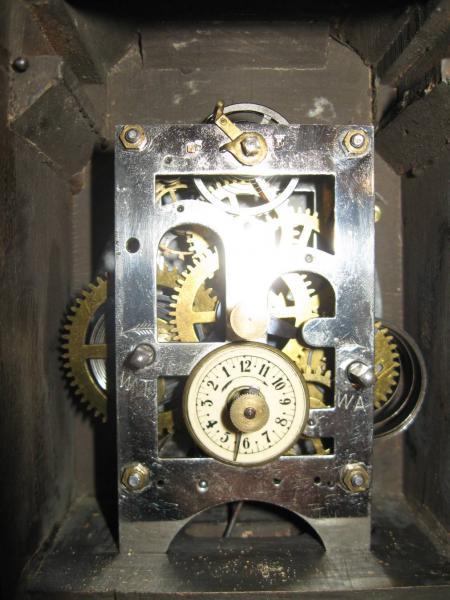

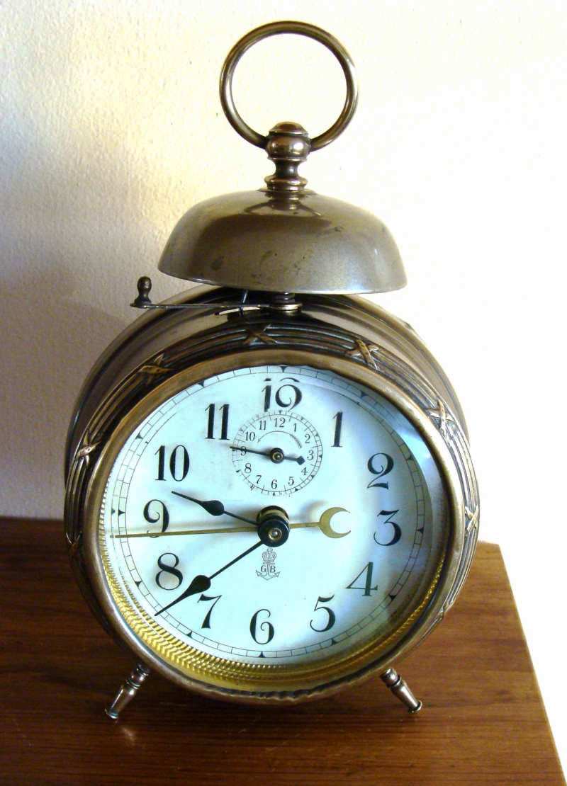

on – mój numer 1.GB z centralną sekundą model  Orest 1912.
Po krótkiej wizycie w Kiniola chodzi jak tralala. Efektowna obudowa, fazowana szybka, wypukłe cyfry, porządne zębniki, jak zauważył Kiniol.
No, ale żeby nie było tak lirisch und romantisch, ma jednak coś nie teges. Bezwstydny drań jest.
No, bo jak to może być, żeby Kasia i Gustav z gołym tyłkiem w jednej windzie…
No powiedzcie sami. Na szczęście u Kiniola wczoraj nie działała (winda).
Jeśli jest ktoś, kto mógłby temu bezeceństwu zapobiec podaję rozstaw trzpieni chodu i budzenia 4,3 cm (mierzona bez motylków).
Wysokość płytki 7 cm, szerokość 5,5 cm, czyli mała płyta. Gdyby ktoś z Was (może Wojtek) miał takowy dekiel, proszę o kontakt.

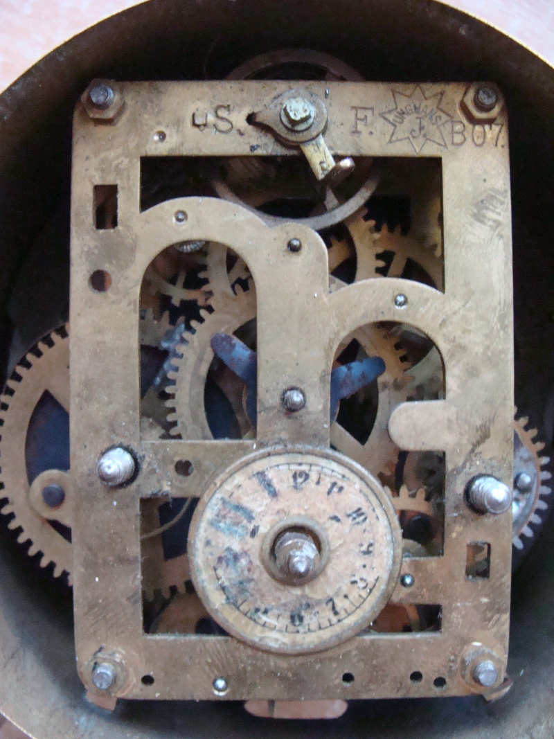

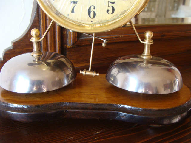

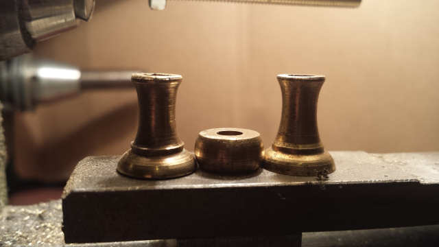

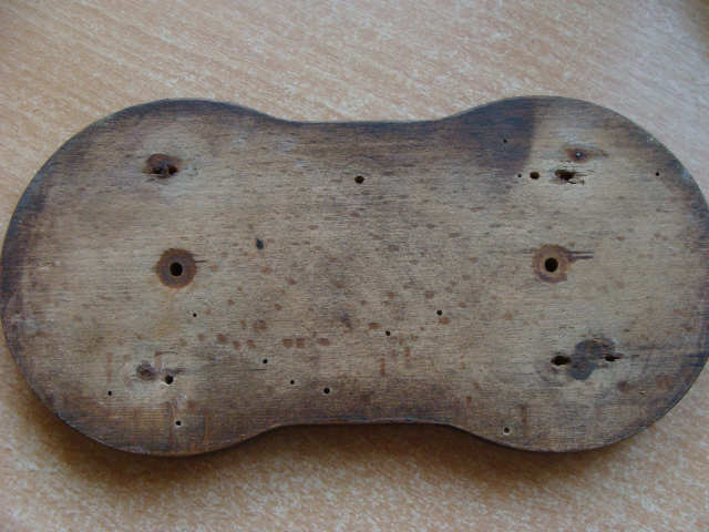

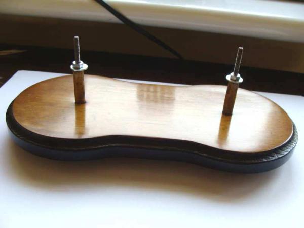

No to dziś budzikowo. Ostatni obiekt renowacji. Junghans 1907. Po długich poszukiwaniach tu i ówdzie skłaniam się ku twierdzeniu, że to  model Nachtigall. Na zdjęciach sprzed mojej renowacji ciekawostki  po  przeróbkach sprzedawcy. Na uwagę  zasługują dzwonki pomalowane srebrolem,  plastikowo-metalowe nóżki, no i dystans z uciętej rurki. Boczne wsporniki zostały prawdopodobnie ucięte i wyprofilowane.  Dorobienie nowych byłoby zbyt kosztowne więc postanowiłam znaleźć odpowiedni dystans, docięty później przez Czasika, z jednego większego elementu. Nóżki drewniane dorobił Frank, a dzwonki oczyszczono z farby, wypolerowano  i zawoskowano.
Podstawa po odrobaczeniu i oczyszczeniu okazała się  podziurawiona jak ser.
Zaszpachlowałam więc i wyszlifowałam  ubytki,  zmyłam czarne krawędzie (które były pomalowane farbą olejną) i zabarwiłam na ciemno bejcą, na całość położyłam politurę i po zmatowieniu wosk. Mechanizm oczywiście po wyczyszczeniu i konserwacji zegarmistrza.  W sumie na efekt złożyła się praca 5 osób.
Czasik i Frank dzięki za pomoc.

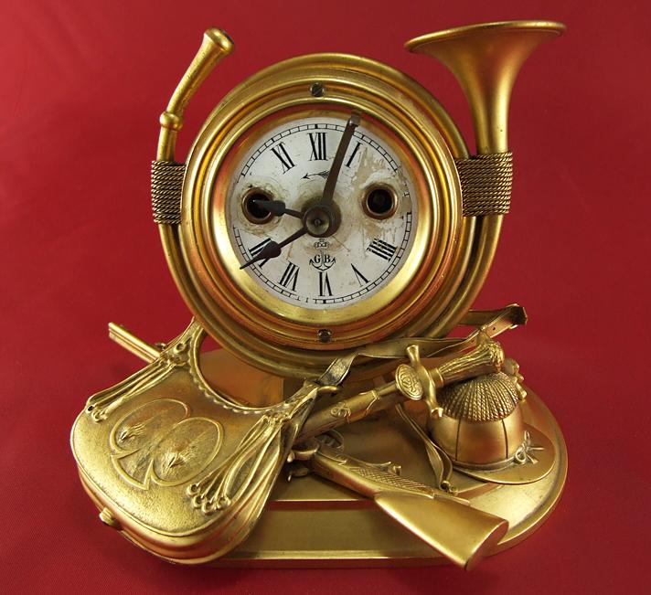

Trąbka, kaszkiet
kord , dwurura
uzupełnia pasztet
zdwojona dziura
Komu Hubert drogi
niestraszne rogi....
