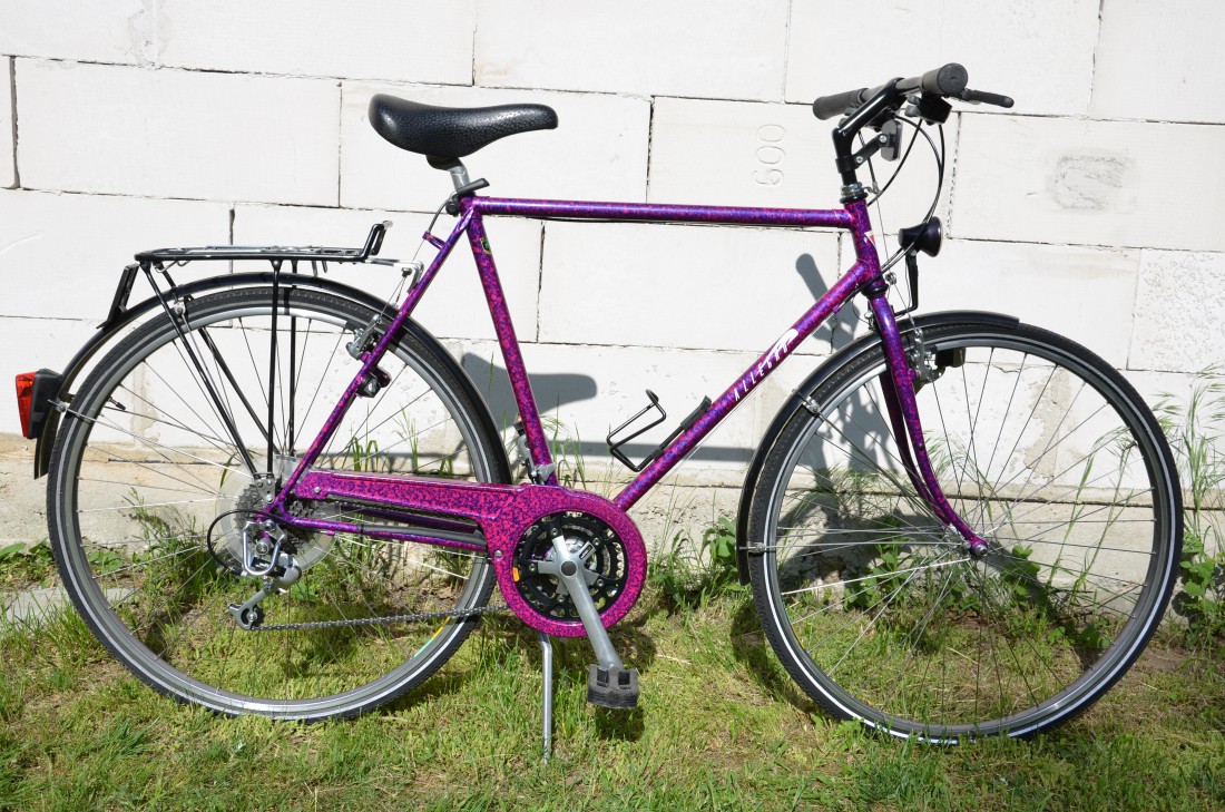

rowery z lat 90-tych mają moc :). Chyba najtrwalsze wtedy były przy zachowaniu niezłych parametrów użytkowych. Ja jeżdżę na co dzień szwajcarskim trekkingiem nieistniejącej już marki Allegro z początku lat 90-tych na pełnym osprzęcie Exage 500 LX. Natomiast mam duży problem ze sprzedaniem fajnego trekkinga za normalne pieniądze, bidak stoi przygotowany do sezonu i się kurzy.:
http://tufotki.pl/rIHBC#p2716433
No super, ale to chyba dzial czym jezdzimy a nie bazarek?? :wacko:

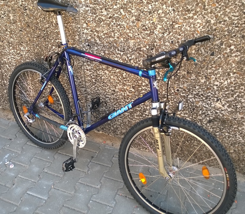

Moje 20-kilkuletnie Allegro. Codzienny środek dojazdu do pracy :)
Wolałbym jeździć na tym co wcześniej wrzucałeś. Czemu taki wybór?

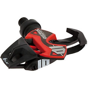

Panowie, miał/ma ktoś doświadczenie z pedałami Time do szosy ? Zależy mi przedewszystkim na tym, żeby się w miare łatwo wypinały :)
Konkretnie myśle o tych :
Time Xpresso 10

Sądzę , że po kilku wywrotkach będą wystarczająco szybkie .
A do tego takie ładniutkie są .
Do pracy mam 12 km w dwie strony przez miasto + czasem coś załatwić, rower jest odporny na zaniedbania, nie chce mi się go za często czyścić, bardzo trwały, koła nadspodziewanie odporne na rozcentrowanie -> Wrocław jest dziurawy, sporo jeżdżę ulicami, bo często nagle kończy się ścieżka rowerowa, dość szybko, czasami zdarzy się krawężnik, moja masa to okolice 100 kg, czasami z synem w foteliku, więc dodatkowo ok 20 kg, a po całym sezonie (ok. 3000 km) nie wymagały centrowania. Jak coś muszę załatwić po pracy, czy podjechać do sklepu nigdy nie bałem się go zostawić. Do takiej eksploatacji nie potrzebny mi lepszy.
EDIT: Wcześniej w podobnych warunkach używałem TREKa 4900 Disc, niby fajny, miał amorek RS Pilot XC, osprzęt deore/lx, hamulce Magura Julie, ale to właśnie z ich ustawieniem było najwięcej problemów, koła o większym profilu rafki, mniejszej średnicy, a szybciej się krzywiły, napęd też był wrażliwszy na brud i szybciej się zużywał.

Ja jeżdżę na Timeowskich iClickach czyli poprzedniku Xpresso. Nie mam im nic do zarzucenia, łatwo się było nauczyć, wpinają i wypinają się superwygodnie, stopa może pracować trochę na boki i nie zdażyły mi się jeszcze przypadkowe wypnięcia. Niestety z SPD-SL ani LOOK nie mam porównania.
Dzięki za opinie, trochę się naczytałem i zdecyduje się raczej na Time (Xpresso 8 albo 10).
