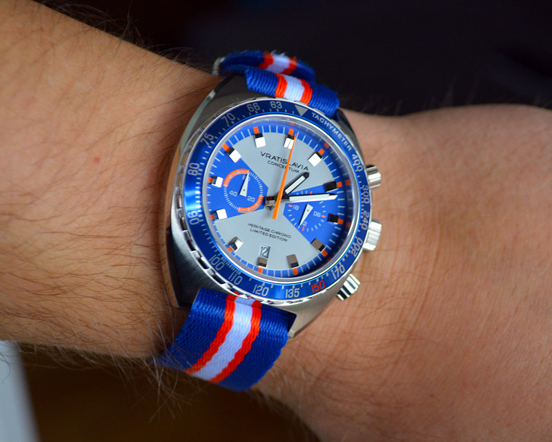

W sobotę odebrałem swoją Vratislavię, czyżbym był ostatnim maruderem? ;) Więc tak, zdania co do wodoszczelności nie zmienię, żeby była jasność :D ale muszę powiedzieć, że bardzo miło zaskoczony jestem jakością zegareczka, wyszedł bardzo fajnie, ja tam zegarków z lupą raczej nie oglądam, ale nie widzę żadnych niedoróbek. Gdyby nie posty kolegów, to latającej sekundy chrono bym nawet nie zauważył :D ale faktycznie odnotować trzeba, lekki luz jednak jest, mi jednak w niczym nie przeszkadza. Do projektu zapisałem się tak bardziej z ciekawości, ale wygląda na to, że sobie tego chroniacza zostawię, mimo że raczej wolę jednak automaty, a do roboty zakładam Casio G ;) nawet po 2 dniach na ręce, pasek przestaje powoli mnie irytować :D jeszcze się zastanowię, co z nim ;) reasumując, dobrze wydane 4 stówki ;)
No i wiadomo, bez zdjęcia się nie liczy, to jedno symbolicznie:
