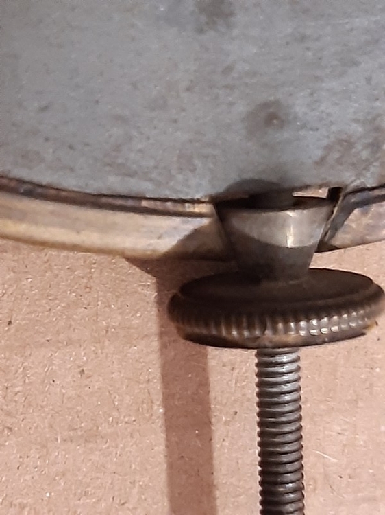

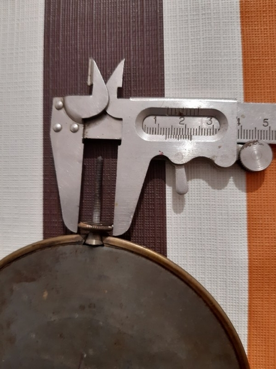

Marian72 70 #1826 Napisano 18 Lutego 2020 Wysylka na Slowacije nie jest problém zaplace,gwit szpilke jest M3 medzi 0,5-0,75?,nakretke mam, srednica soczewky 120mm,dlugosc szpilke+kwadrat150mm,rozmiar kwadratu 4x7x30mm. 0 Udostępnij tę odpowiedź Odnośnik do odpowiedzi Udostępnij na innych stronach

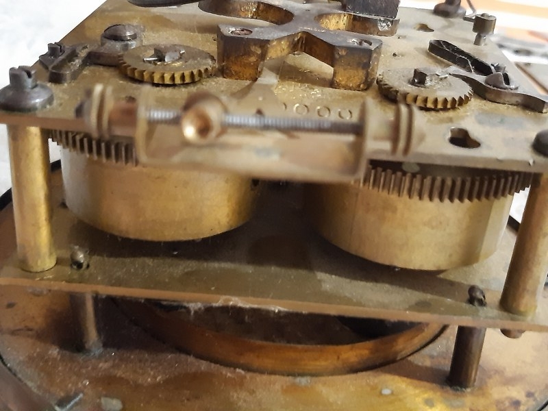

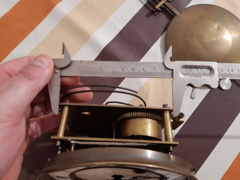

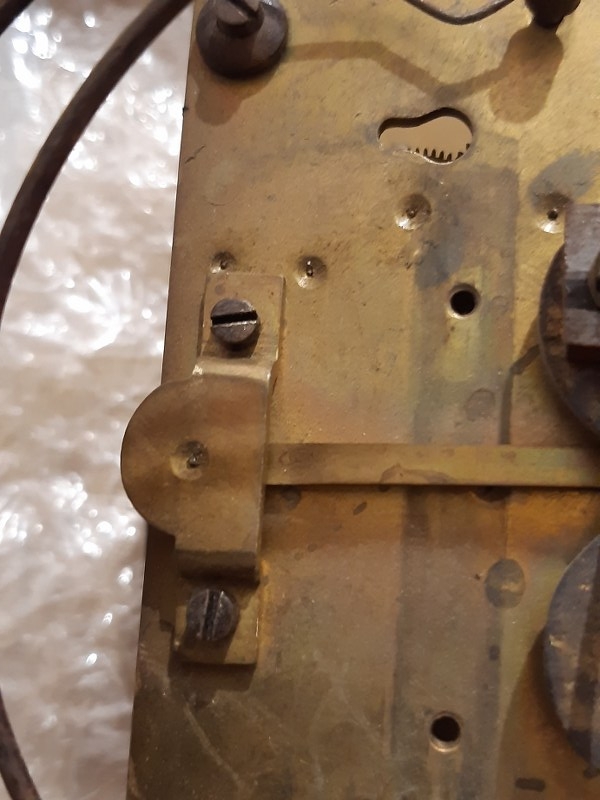

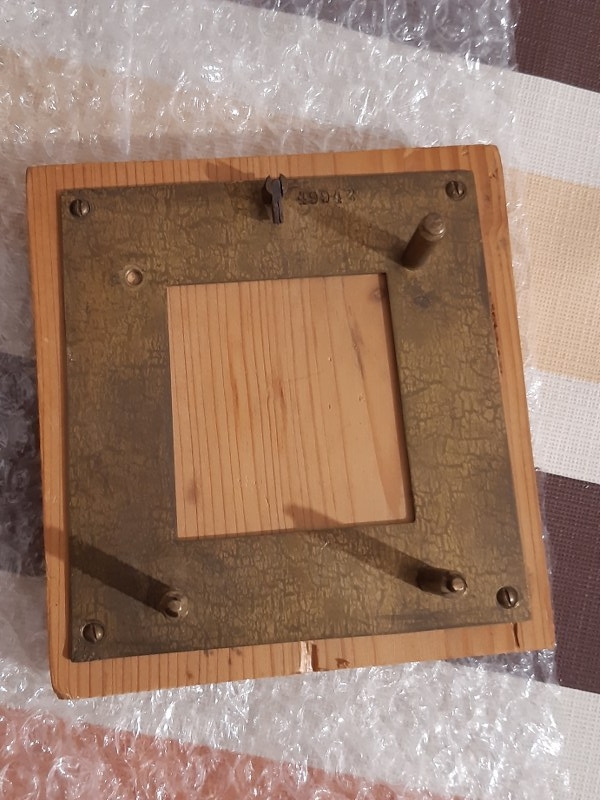

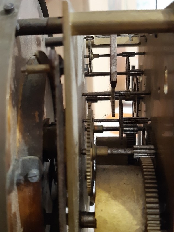

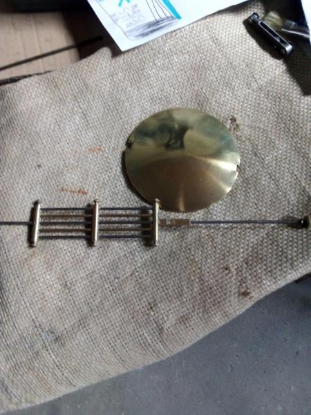

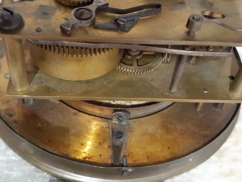

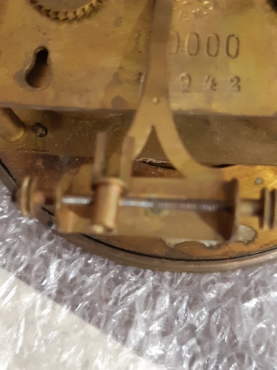

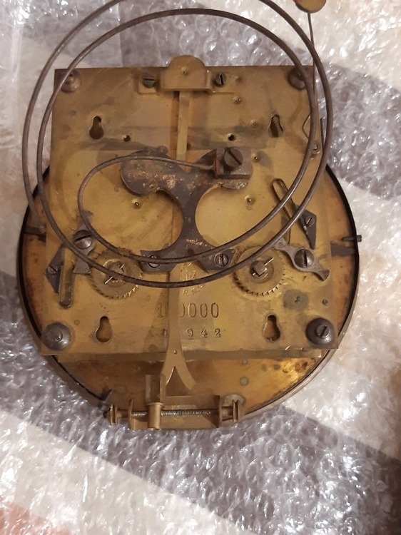

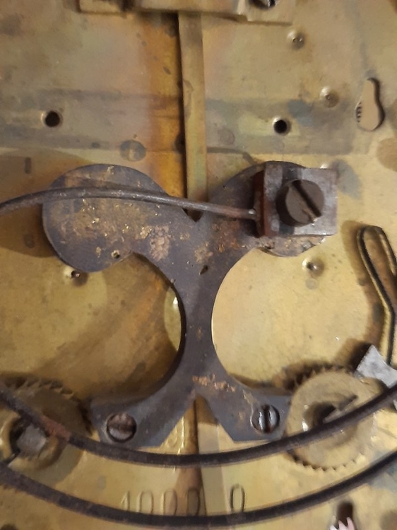

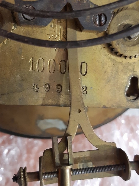

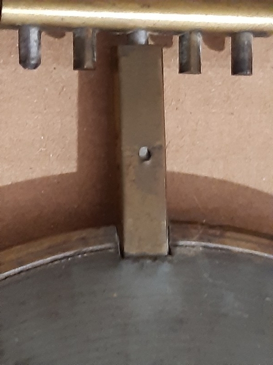

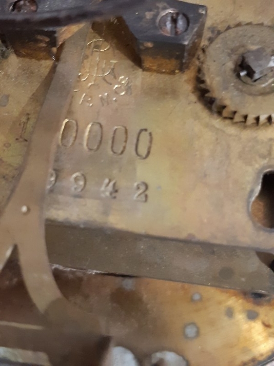

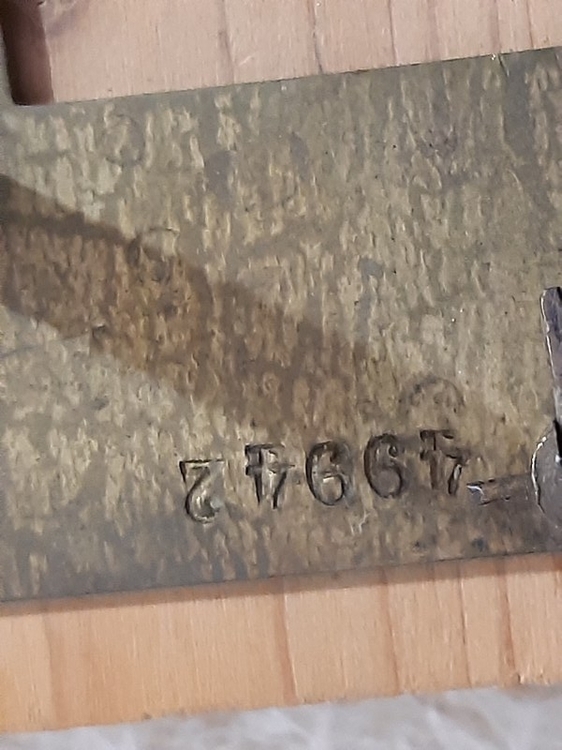

janekp 521 #1841 Napisano 17 Września 2020 (edytowane) Chciałbym Wam dzisiaj przedstawic zegar firmy Gebruder Resch napęd spręzynowy NS 149 942 -powtórzony na mechaniżmie i wieszaku ,jak trzeba wiecej zdjec to zrobie wieczorem ,mogę pomierzyc troche dopóki mam dostęp do zegara ,skrzynkę znajdę w garażu u siebie ,Mariusz już odnotował zegar z tej serii wiec chyba robiono partiami -seriami i ten byłby z pierwszej serii patrzac po numerach seryjnych i wygląda na to że numery ida w ciągu. Zegar mógł mieć specjalne przeznaczenie ,widać ślad po mocowaniu czegoś do płyty z tyłu. Wymiary wys płyt 10,2 ,szer u Góry 9,4 na dole 9,8 mm,,rozstaw między płytami po zewnętrznej 33mm,blacha grubość płyt 2 mm. Kotwica kuta , rozstaw otworów - wieszaka 55mm gora na 63 mm dół , rozstaw między bębnami 48 mmm Tarcza średnica 14 cm ,z ramką 14,5 cm,soczewka wahadła średnica 12 cm , dł wahadła od zaczepu do otworu w soczewce 32 cm Piszę z błedami bo mam stary laptop,czasem mi nie wbija B lub innej litery,polskie znaki diaktryczne to jeszcze inny nawyk ,ja po prostu prowadzę codzienną korespondencje w języku niemieckim lub francuskim czasem angielskim i nie chce mi się przestawiać języka lub naciskać Alt Gr i jestem leniwy ..... Edytowane 17 Września 2020 przez janekp wymiary 4 Znane są tysiące sposobów zabijania czasu,ale nikt nie wie, jak go wskrzesić. Udostępnij tę odpowiedź Odnośnik do odpowiedzi Udostępnij na innych stronach

dziadek 1388 #1843 Napisano 17 Września 2020 (edytowane) Ciekawe jak wyglądały skrzynki do których w tym czasie montowano takie mechanizmy? Ma ktoś może skany lub zdjęcia obudów z tego okresu produkcji. PS. Kol. Janek mieszka i pracuje za zachodnią granicą i w oprogramowaniu swojego komputera nie ma polskich znaków diakrytycznych. Kol. Janek nie jest jedyny na naszym forum którego oprogramowanie komputera nie ma jakiegoś tam "fonta" (chyba tak to się nazywa) z polskimi znakami. Edytowane 17 Września 2020 przez dziadek 0 Każdy stary człowiek ma swoją historię i powód, dlaczego jest taki, a nie inny. Pomyśl o tym, zanim mnie osądzisz. Udostępnij tę odpowiedź Odnośnik do odpowiedzi Udostępnij na innych stronach

Mariusz 109 #1845 Napisano 17 Września 2020 12 godzin temu, janekp napisał: Zegar mógł mieć specjalne przeznaczenie ,widać ślad po mocowaniu czegoś do płyty z tyłu. Brakuje w tym miejscu , o którym piszesz zasuwki blokującej płytę mechanizmu na wieszaku. To sprężyna - przy nakręcaniu mechanizm może podskoczyć - wagi nie ściągają go w dół Dwie śrubki i kawałek blaszki mosiężnej - łatwe do dorobienia. Mam nadzieję, że mechanizm należy do Ciebie . Marian - skrzynki w tym okresie wyglądały jak ta w wątku podsumowującym pokazana jako "klasyczny Resch" 0 Pozdrawiam Mariusz Udostępnij tę odpowiedź Odnośnik do odpowiedzi Udostępnij na innych stronach
janekp 521 #1846 Napisano 17 Września 2020 (edytowane) 55 minut temu, Mariusz napisał: Brakuje w tym miejscu , o którym piszesz zasuwki blokującej płytę mechanizmu na wieszaku. To sprężyna - przy nakręcaniu mechanizm może podskoczyć - wagi nie ściągają go w dół Dwie śrubki i kawałek blaszki mosiężnej - łatwe do dorobienia. Mam nadzieję, że mechanizm należy do Ciebie . Marian - skrzynki w tym okresie wyglądały jak ta w wątku podsumowującym pokazana jako "klasyczny Resch" Aż tak głęboko nie siedzę w Reshcach i nie wiedziałem tego.Dzięki. Tak zegar należy do mnie. Edytowane 17 Września 2020 przez janekp 0 Znane są tysiące sposobów zabijania czasu,ale nikt nie wie, jak go wskrzesić. Udostępnij tę odpowiedź Odnośnik do odpowiedzi Udostępnij na innych stronach
Mariusz 109 #1847 Napisano 18 Września 2020 Masz do wymiany minutową wskazówkę, ale to też nie jest wielki problem. Gratuluję trafienia - w tej chwili to wielka rzadkość - kilka lat już nie widziałem sprężyn Rescha na rynku. Nawet trudno oszacować jaka by mogła być wartość. 0 Pozdrawiam Mariusz Udostępnij tę odpowiedź Odnośnik do odpowiedzi Udostępnij na innych stronach

Mariusz 109 #1850 Napisano 20 Września 2020 https://zegarkiclub.pl/forum/uploads/monthly_07_2011/post-35992-0-43993500-1309974509.jpg W tym wątku masz pokazaną i zasuwkę i wskazówki. 0 Pozdrawiam Mariusz Udostępnij tę odpowiedź Odnośnik do odpowiedzi Udostępnij na innych stronach
