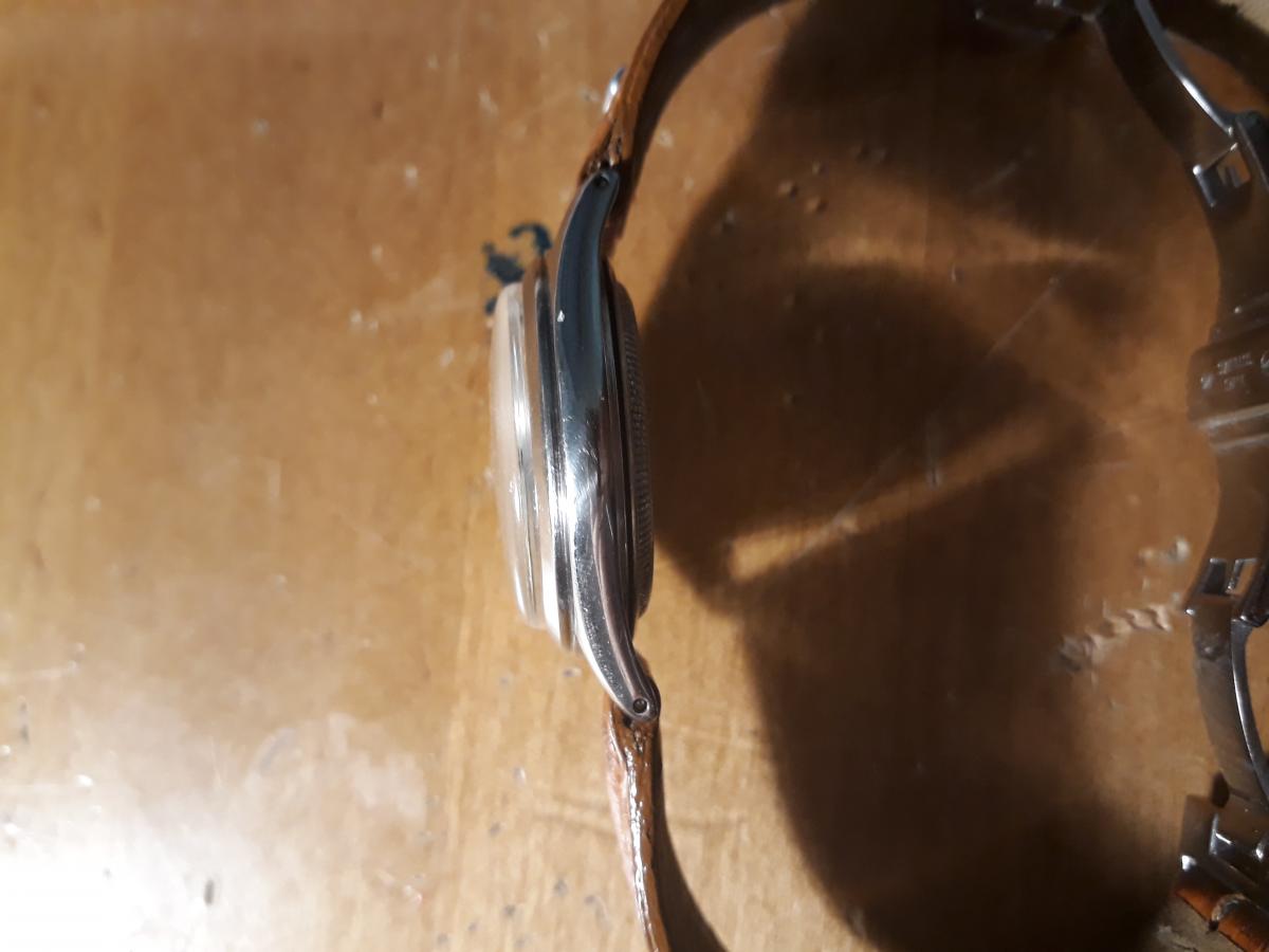

Czy chodziło ci o coś takiego? Bo takie własnie rozwiązanie jest u mnie a swój zegarek właśnie bym darował na wczesne lata 50te. Mój zegarek zdjęcia od 3 w dół. Czy w przypadku takiej niezakręcanej koronki zegarek będzie wodoszczelny? Ach i w zegarku była dokonana renowacja tarczy za poprzedniego właściciela????
Edytowane przez Kossutiusz99
Wołny, ałmazy, WP, mołnie precyzyjne itd.....
Zegarek z takim stażem nie będzie wodoszczelny bo pewnie uszczelki są sparciałe. Wymiana a raczej próba dosztukowania uszczelek może jedynie wzmocnić jego wodoodporność jeżeli w ogóle zakończy się powodzeniem. Przez wodoodporność należy rozumieć zachlapanie podczas mycia rąk lub deszcz... Prawdę o jego obecnym i ew. przyszłym stanie powie suchy test szczelności np do 3ATM o ile znajdziesz zegarmistrza, który odważy się to zrobić- pewnie na twoją odpowiedzialność
Edytowane przez Burns
Z tego co wiem dostanie uszczelek do takich rolexów nie jest jakimś wieklim problemem. Poza tym są przecież bezpieczne testy sprawdzające wodoodporność. Niektórzy zegarmistrze mają taką usługę
Ok dzięki. Zastanawiałem się czy występowały oystery z niezakręcaną koronką. Wychodzi na to że zastosowane w moim jest rzadsze. Teraz tylko znaleźć uszczelki i na testy:)

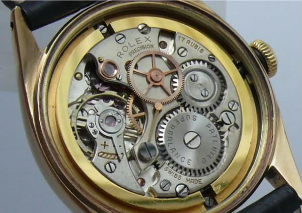

Czy orientuje się ktoś może jaki to kaliber, albo gdzie mode znaleźć na jego temat informacje?
Prawdopodobnie cal. 1215
Co-Axial
Ale zwróć uwagę że na 1215 jest całkowicie inny rozkład napisów i inna podziałka
