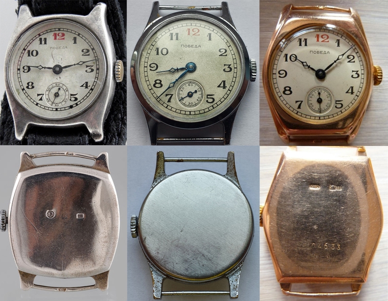

KOPERTY, TARCZE, WSKAZÓWKI
W "Czerwonych dwunastkach" stosowano chromowaną kopertę ze stałymi teleskopami i płaskim denkiem. W końcu produkcji stałe teleskopy mogły być już zastępowane wyjmowanymi.
W latach 1946-1947 była używana charakterystyczna srebrna koperta.
Na początku lat 50. zaczęły się pojawiać Pobiedy w kopertach ze złota.
*3 Zdjęcia kopert poniżej

Srebrną czerwoną dwunastkę widziałem u pmwas-a i chyba jeszcze jedną ale nie pamiętam u kogo. Ma ktoś może złotą?
