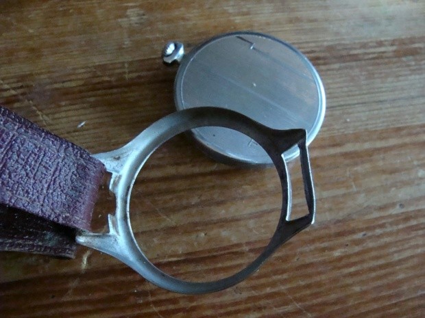

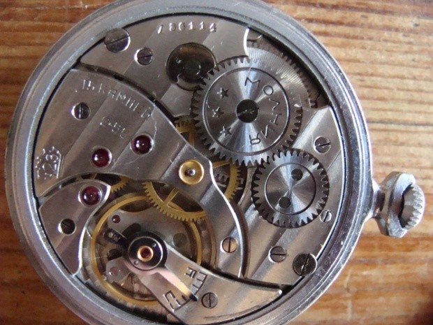

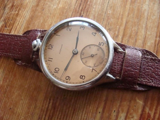

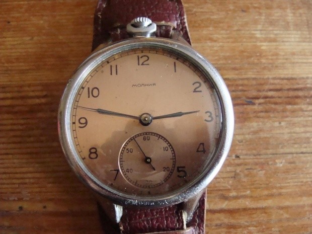

Pochwalę się taką Mołnią z lat 50-tych:
Podobno takie praktyczne naręczne rozwiązanie było stosowane przez czeskich kolejarzy.
Edytowane przez Grigoris1
Chcesz powiedzieć że w tą ramkę cały kieszonkowy wchodzi? I trzyma się tylko na pasku?
Na zdjęciu wygląda to bardzo fajnie a jak w praktyce?
O koronkę zapytaj Pawła Bure, miał oryginalne swego czasu.
Praktyka pokazuje,że wszystko zostało pomyślane świetnie, przy niskich nakładach finansowych - zegarek trzyma się ręki dobrze i można go spokojnie nosić :)
Oczywiście ze świadomością, że to wyrób z epoki socjalistycznej i z tej strony żelaznej kurtyny, ale zachowany super - widziałem jeden podobny ślad, fotki na WUS i tam jest gorzej (odpryski chromu i pęknięcia).
