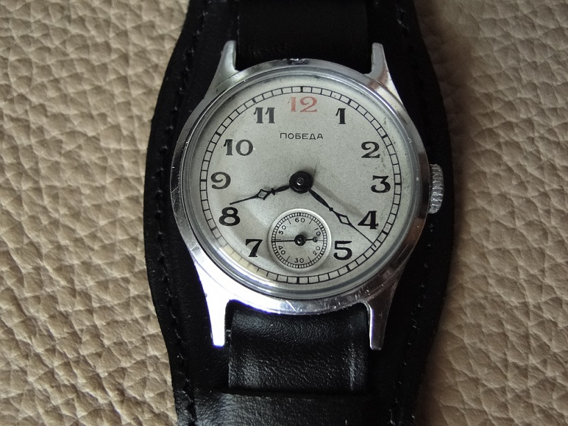

Korzystając z "tematu" pochwalę się czerwoną dwunastką, którą poskładałem ostatnio dla mojej drugiej połowy. Dylemat pod tytułem "czy oddawać kopertę do renowacji" został rozstrzygnięty na korzyść "niech wygląda jakby miała 100 lat"
Dobrze że jej nie pochromowałeś, tak wyglada stosownie do wieku i jest super
Bardzo ładna sztuka, dobrze że nie chromowałeś koperty.
corn86 - unikatowy werk. Jaki on ma numer? 8720 czy 3720?
No, mam nadzieję :) "3" z przodu burzyłaby moją koncepcję z pierwszego postu.
Stylem pasujący do zegarka.
Mnie najbardziej rażą wskazówki, odbiegające od pięknego wzoru z lat pięćdziesiątych, jak trabant od s klasygeneralnie zupełnie iiny zegarek,żeby chciaż było jakieś nawiązanie do tamtej stylistyki, a tu nie dość że nic to nowy
Mnie wszystko razi w tym zegarku. Mogli zostawić jakiś charakterystyczny motyw tego zegarka, a tu tylko noworuska stylistyka, jakby myśleli że jest w niej coś szczególnego.
A mnie się to nawet podoba pod warunkiem, że mówimy nie o "replice" tylko o współczesnej transformacji mającej bazowe korzenie w "12" - w sumie o modelu dostosowanym do współczesności.
Dla mnie wskazówki są całkiem fajne. Do tego ładna wielkość "12" - nie przytłaczająca, zgrabna.
I interesująco/sprytnie przemycone logo do subsekundy.
Współcześnie wykonany zegarek nie musi być repliką żeby ładnie wyglądać, ale musi jakoś nawiązywać do starszego modelu. Dobrze  zrobił to np. Atlantic z modelem Atlantic Worldmaster 1888 Limited Edition, który w fajny sposób nawiązuje  do Atlanitica Milano i nie jest w cale repliką, a więc można. Jednakże doceniam Twój gust i nie neguję go ,mam po prostu inny gust i inne zdanie na ten temat, ale fajnie że możemy wymieniać się tu różnymi poglądami, bo przecież od tego jest forum.
