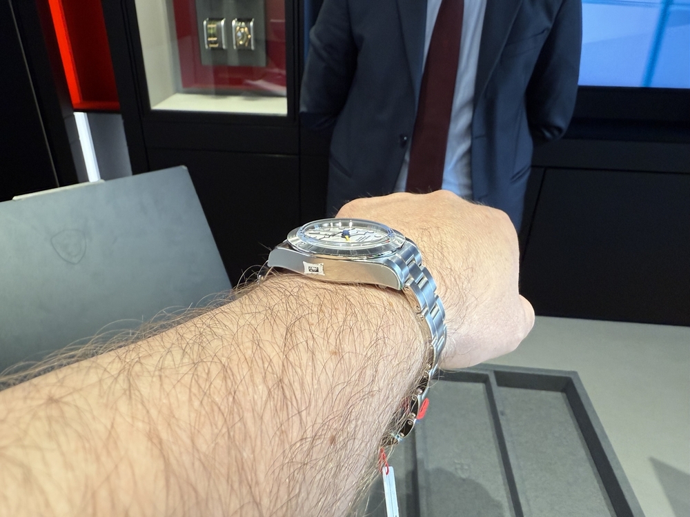

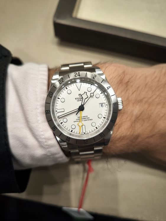

I jak wrażenia? Nie miałem go okazji obejrzeć na "żywo" ale podoba mi się ta nowość od Tudora.
Wiesz to jest zegarek taki sam jak poprzedni tylko tarcza inna. Nie mniej pomijając grubość i standardowe zarzuty do BB Pro to biala tarcza, sposob zrobienia indeksow itp super i duzy +

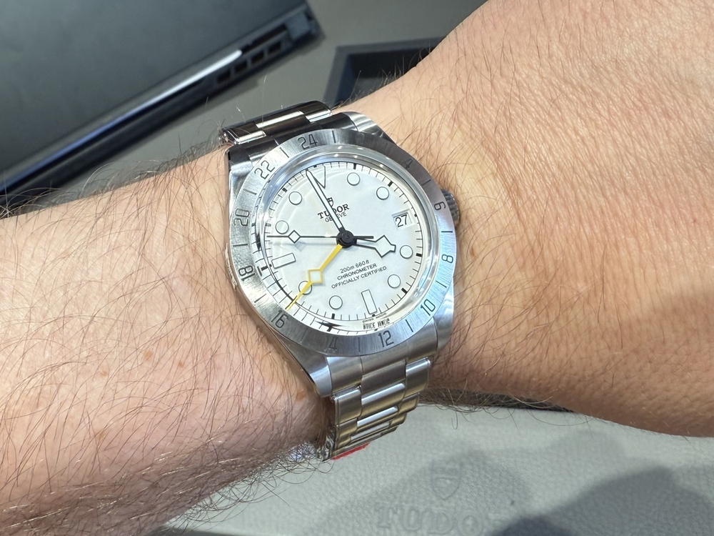

W dniu 23.04.2025 o 18:13, pawel007 napisał(-a):
Zajepisty zegarek- i na paskach, na bransolecie super wygląda. Z nim jest jak z zerówką pama- tak nudny że aż piękny . Naprawdę super 👌
Kilka miesięcy temu mierzyłem w Kruku. Już wówczas wiedziałem, że wcześniej czy później będzie mój pomimo nikczemnego na papierze rozmiaru. W rzeczywistości wydaje się być większy.
Tak jak piszesz. Jest świetny. Cały szczotkowany co jest jego największą zaletą. Jakbym miał wybierać pomiędzy 176 a Ranger to wybrałbym jednak Pama. Ale już przy 000 to nie wiem.
Bransoleta z mikroregulacją jest super. I całe szczęście, że nie dali daty. Nie ma miejsca na tej tarczy dla niej.

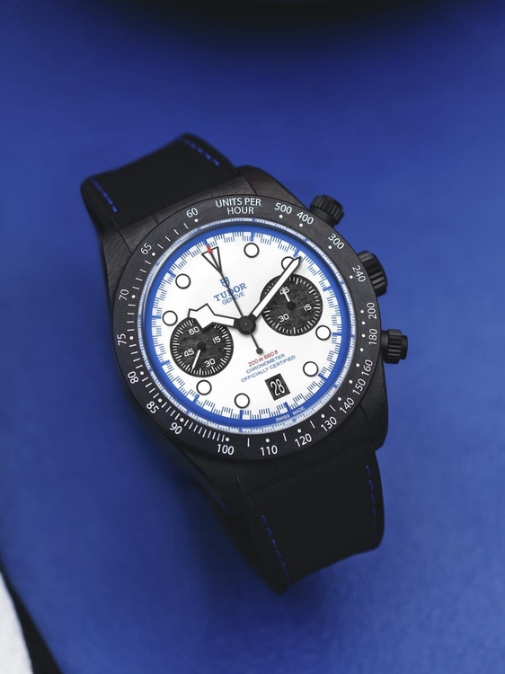

Nowy karbonowy chrono od Tudora
Edytowane przez Jan
