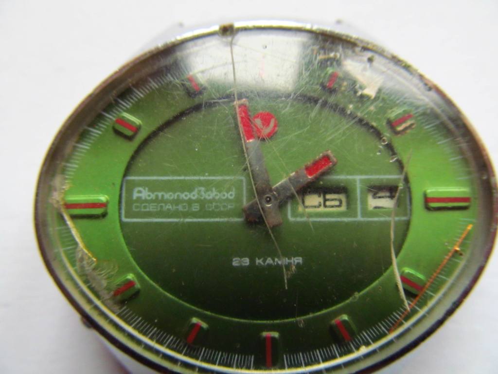

Bardzo sympatyczna i pożądana Czajka stadion. Ma dobrą tarczę a to rzadkawe i dobre wskazówki (h i min.) też rzadko spotykane. Wiele będzie zależało czy dasz radę poprawić szkiełko (sekundnik to mniejszy problem)
Bardzo dziękuję za oświecenie :)) Czajka - tu mnie zastrzeliłeś :)) Tarcza, a dokładnie powłoka jaką jest pokryta w kilku miejscach odchodzi, ale to nie jest taki problem jak ze szkłem, faktycznie dorobić ( a kilka już dorabiałem na tokarce) będzie bardzo trudno. Jeszcze raz dziękuję za pomoc.

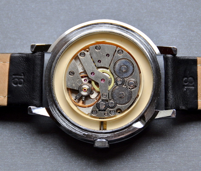

Wskazówki w tym modelu raczej były inne ale zdziwienie nastąpiło po otworzeniu dekla
Poproszę  o informację czy jest to typowy "składak" (tak mi się wydaje) czy też może jakaś radziecka niespodzianka?
witam .mechanizm poljot  automat

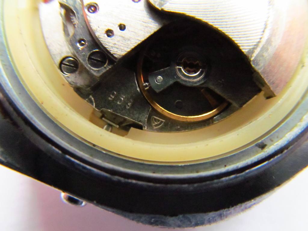

Na takim werku:
I właśnie o ten werk chodzi, to Slava i chyba jeszcze radziecka?
Faktycznie "SU" sugerowałoby, że to werk radziecki. Poza tym w nowszych Slavach serii 24xx (np. w tych z lat 90-tych) śruby mocujące mostki i półmostek były czarne. W niektórych nowszych Slavach balans miał wieniec białego koloru.
