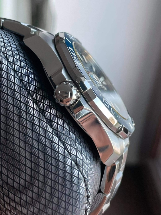

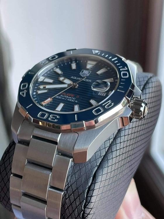

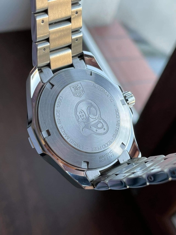

Jakiś czas temu na forum pochwaliłem się swoim nowym zakupem - Aquaracerem creramic 41mm (WAY211C.BA0928). Okazało się, że był to fake. W tym krótkim poście spróbuję pokazać różnice między oryginalnym WAY211C.BA0928 a podróbką oraz opiszę na co zwrócić uwagę przy zakupie.
Długo polowałem na swojego Aquaracera. W końcu znalazłem! Sprzedawca znany w środowisku i o nieposzlakowanej opinii, do tego certyfikat autentyczności wydany przez jednego z najlepszych zegarmistrzów w kraju. W komplecie był zegarek, pudełko i karta gwarancyjna, cena zupełnie normalna i nie wzbudzająca podejrzeń... Czy można mieć wątpliwości przy takim zakupie? Można i należy zawsze być czujnym... Dodam, że zegarka nie znajdowało w bazie na stronie TAGa, no ale wiadomo, że nie każdego znajduje. Przed zakupem napisałem nawet do owego zegarmistrza czy certyfikat pochodzi z jego pracowni. Odpowiedź brzmiała: "Tak to mój dokument. Więc wszystko ok".
Zegarek na fotkach jak i na żywo prezentował się bardzo dobrze. Bezel nie miał backplaya ani żadnych innych luzów, pięknie klikał - zdecydowanie robił dużo lepsze wrażenia niż w Orisie Aquisie. Koronka - super stabilna po odkręceniu, nie kiwała się na boki, przy próbach poruszania nią ruszało się całym zegarkiem. Ustawiając godzinę również nie było luzu na wskazówkach - każde delikatne przekręcenie koronki przód/tył wprawiało wskazówki w ruch. Data zmieniała się kilka sekund przed północą a dokładność chodu wynosiła około 6s. Bardzo ładnie wykończona koperta, dokładne szczotkowanie i ostre przejścia do polerki. Indeksy bardzo ładne, równo przyklejone, luma sztos - równo naniesiona i turbo dobrze świecąca. Tarcza również nie miała niedoróbek. Jedynie wskazówki miały niezbyt dobrze wykończone krawędzie - patrząc pod kątem nierówno odbijały światło - były krzywo wycięte. No ale wiadomo, że to TH a on nie jest mistrzem jakości i ogólnie ma słabe wskazówki. Do tego lupka odbijała czcionkę daty na swoich krawędziach przez co była dosyć nieczytelna i nie była wycentrowana. Trochę mi się to nie podobało bo nawet zegarki za kilkaset złotych mają lepiej zrobiony ten element. Również bransa czasami "klikała" - coś przeskakiwało przy zapięciu jak ręka się bardziej napięła - trochę to było irytujące.
Zacząłem trochę grzebać i natrafiłem na ten filmik:

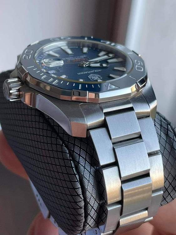

W międzyczasie doszukałem się również różni w wykonaniu tarczy i pipki lumy na bezelu występujących między moim egzemplarzem a zdjęciami/renderami na stronie producenta.
Napisałem więc jeszcze raz do zegarmistrza, który przyklepał ten zegarek jako oryginalny, opisałem czego dotyczą wątpliwości, przedstawiłem fotki oraz zapytałem czy możliwe, że się pomylił. Odpowiedź brzmiała: "Nie nie bardzo się mogę odnieść bo nie mam wpływu na jakość TH. To nie jest marka słynąca z jakości. Tam jest zwykła sellita w środku więc też słabo. A jak są jakieś wątpliwości i niedoróbki to zwrócić sprzedawcy i kupić nowy". Później przyznał, że ocenia jedynie mechanizm a jak widać na drugiej fotografii w środku jest sellita :)
Grafika ze strony TH:
Mój fejkowy (na foto wygląda dosyć kiepsko bo aparat słaby - w rzeczywistości wykończenie oraz kolory są inne - na pierwszej fotce widać najlepiej rzeczywiste odwzorowanie):
Porównując powyższe fotografie można zauważyć brak obwódki wokół pipki z lumą w moim egzemplarzu oraz jej delikatne przesunięcie w prawo względem trójkąta, w którym jest umieszczona. Kolejna różnica znajduje się na tarczy i dotyczy wyłącznie modeli 41mm. Wklęsła linia nad napisem "AQUARACER" w oryginalnym jest przerwana w połowie przez tarczę z logo a w moim wygląda tak jak  w wersji 43mm, czyli logo na nią nie nachodzi. Na powyższym foto wyraźnie widać również jak data odbija się na krawędziach lupy. Różnic oczywiście jest więcej ale mogą się różnić między poszczególnymi referencjami Aquaracerów oraz są dużo trudniejsze do zauważenia bez bezpośredniego porównania do niewątpliwego oryginału (czcionka na bezelu i kolor napisów na tarczy).

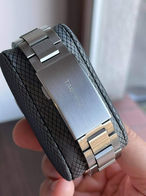

Pogrzebałem w różnych miejscach i okazuje się, że jednym z lepszych sposobów na odróżnienie fejka to sprawdzenie pinów od bransy.
Chinole używają najtańszych pinów i tulejek, które mają po jednym tłoczeniu na środku:
Tymczasem TH używa takich pinów (dwa tłoczenia na tulejce i jedno na pinie, ale nie na środku):

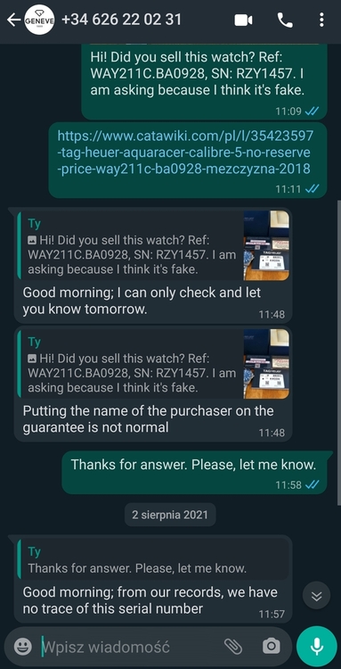

Można by pomyśleć, że sprawdzenie na stronie producenta może być decydujące. Otóż nic bardziej mylnego:
Ref WAY211C.BA0928, serial RZY1457, data zakupu 20.07.2018
Te same REFy, te same numery, ta sama data sprzedaży, różne salony - oba fejki ale dane pokrywają się z oryginalnym sprzedanym w Rosji, więc siłą rzeczy przy sprawdzaniu na stronie wszystko gra. jeśli masz WAY211C.BA0928 z serialem RZY1457 i nie był sprzedany w Rosji to przykro mi, ale masz fejka. Kontaktowałem się z rzekomymi AD powyższych okazów. Oczywiście oba salony nie sprzedały tych badziewii, ponadto w pieczęci TIMELESS są umieszczone błędne dane.

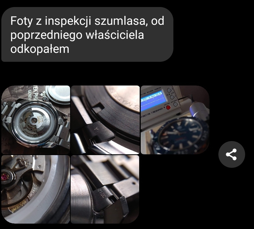

Napisałem już wcześniej, że sprzedawca jest godny zaufania i że nie miał pojęcia, że to podróba oraz że nosił tego TAGa i chwalił się nim na insta. Gościu przerobił już setki zegarków i też dał się nabrać. Jestem przekonany że ten łańcuszek zaczął się dużo wcześniej. Gościu jest uczciwy i gdyby go czy nawet poprzedniego właściciela zgłosić to nic to nie da bo zegarmistrz stwierdził że to oryginał :p Każdy chce odzyskać swoje pieniądze w takim przypadku a nie uśmiechało mi się akurat popłynąć na 7,2k :p Być może było lepsze rozwiązanie niż zwrot ale już po ptakach.
Na potwierdzenie że był dobrze zrobiony zamieszczam fotki:
Edytowane przez boski
Ale to potwierdzenie ory tak jakby dziecko flamastrem pisało. Ale mądry po szkodzie. Widzialem ogloszenie na olx i mimo że mam ten model nawet przez chwilę nie pomyślałem że to fake.
Rzeczywiście oglądałem mojego dokladnie. Są rzeczone różnice w lupce, nie odbija daty w żadnym położeniu, połączenia napisu Aquaracer z logiem Taga, obwódce kropki na 12 oraz pinach bransy.
I ja mam paragon 😉

Nie chce mi się na wszystko odpisywać ale generalnie certyfikat autentyczności załatwiał nie koleś od którego kupiłem tylko jeszcze wczesniejszy. Calibre 5 to nic innego jak właśnie sellita z rotorem ozdobionym Tagowskim logiem🤦 wiele marek wsadza w swoje zegarki sellity czy ETA i nazywa je po swojemu. Jak wynika z wpisów kilku forumowiczów, w tym posiadacza takiego TAGa, również dali by się nabrać bo to jest bardzo dobra kopia. Chyba nikt nie wpatruje się w zegarki tak jak ja :p
Poniżej fota z rozmowy ze sprzedawcą, gdybyś wątpił kto w końcu zlecał weryfikację

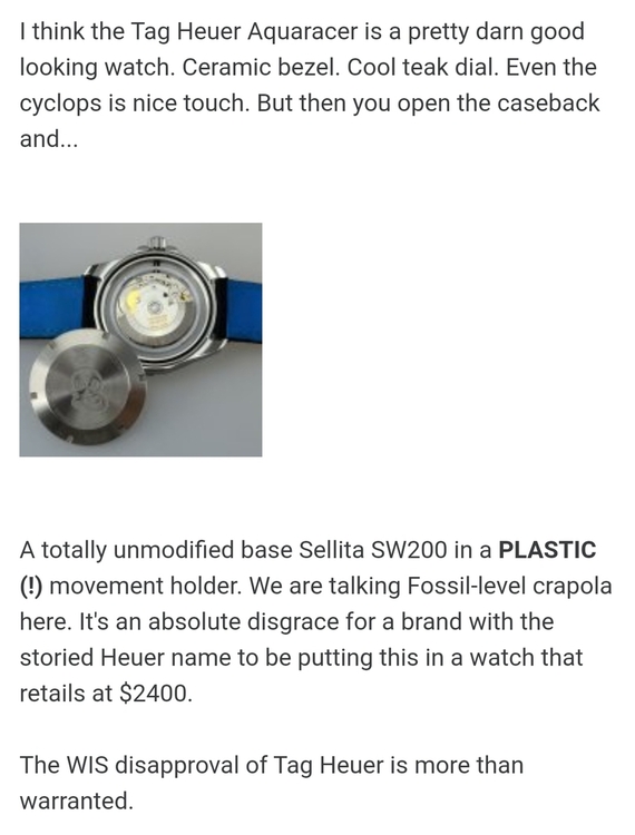

To co napisalem, zapamietalem z jakiejs prezentacji TH na ktora bylem zaproszony. Mysle, ze sa to kwestie do znalezienia w sieci, co zostawie chetnie Tobie Nie mam ani ochoty, ani czasu sprawdzac.
Calibre 5 jako bazę mogą mieć sw-200 lub eta2824-2. Poza tym mogą się różnić zdobieniami czy kształtem rotora.
Inne wykończenie mają Calibre 5, które są widoczne przez przeszklony dekiel a inne te, które są schowane za standardowym. Tak więc nie ma jednego Calibre 5. To jest raczej rodzina mechanizmów produkowana wedle potrzeby z różnymi modyfikacjami na bazie powyższych mechanizmów. Z tego co mi wiadomo w aquaracerze siedzi gola sellita ze zmienionym rotorem. Potwierdzają to recki z YouTube i lektura między innymi wus i innych forów.

Tutaj są odpowiedzi tych AD:
Czy masz jeszcze jakies pytania i inne teorie spiskowe? Za chwilę napiszesz, że ori są tylko wskazówki bo niedorobione jak to w TH.
Ze 100% pewnością mogę stwierdzić, że wszystkie inne aquaracery posiadające takie cechy jak mój to są fejki. Nic się nie martw, może jeszcze takiego kupisz skoro to ori tylko bransa chińska. Zawsze możesz zmienić na byle jaki pasek.
