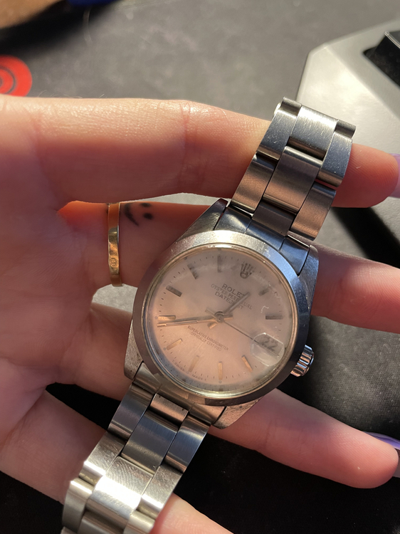

Witam, dostałam kiedyś od babci zegarek Rolex i zastanawiam się nad jego autentycznością. Mógłby ktoś mi powiedzieć czy jest to oryginał?

Na moje niefachowe oko, to oryginał nie jest.
1 minutę temu, Paulus57 napisał(-a):
Jakie ma Pan ku temu przesłanki?

z zewnątrz wygląda jak legitna stara ostryga.

mechanizm byśmy chcieli zobaczyć, że tak to ujmę.,

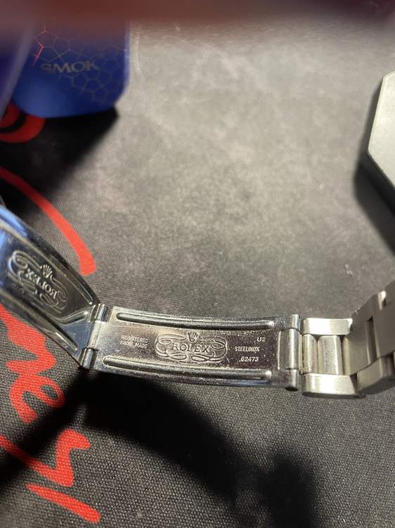

Patrząc po tych zdjęciach w mojej ocenie wygląda na podróbkę. Koperta ciut za gruba w uszach, tak samo koronka zbyt "tłusta", tarcza z nieciekawą czcionką, wskazówki ze złym wypełnieniem (godzinowa ma za długi pasek lumy), bransoleta ma złe oznaczenia zarówno na ogniwach jak i na zapięciu i jest najbardziej rzucającym się fałszywym elementem (ogniwa końcowe nie jak u Rolexa). Otwarcie zegarka na 100% rozwieje resztę wątpliwości.

Jeżeli to jest rozmiar damski istnieje niewielka szansa, że się mylę w mojej wstępnej ocenie - te zegarki mają inne proporcje wizualnie i czasem wyglądają mocno średnio używane - mimo to bransoleta zdecydowanie nie jest oryginalna.
Bransoleta raczej nie jest oryginalna.
Oznaczenie na niej 455B oznacza bransoletę bicolor, czyli część ogniw jest z żółtego złota, część stalowa.
Ta tutaj jest cała stalowa więc oznaczenie nie jest poprawne i wskazuje na podróbę.
ale ta bransa wygląda świeżej niż zegarek, więc dla mnie nadal jest zagadka... poczekajmy na werk ;)
Zwróćcie też uwagę jak komuś się "ciepnęła" luma na godzinie 6 ;)

Czy luma świeci w ciemności mocniej po naświetleniu np latarką z telefonu kom?
no źle to wygląda. Wygląda niestety na podróbe.
Starą i zniszczoną.

Ale po pierwszym zdjęciu nawet nadzieja była, nie?
Mimo wszystko trzeba zajrzeć do środka, tarczę ktoś mógł "profesjonalnie odnawiać", a bransoleta to już w ogóle inna sprawa biorąc pod uwagę możliwości kupienia oryginalnej...

Podrobka :(
Jestem amatorem, który nie wie, dlaczego działają zegarki.
Ale z tego co widzę, żaden punkt luminescencyjny nie trzyma współosiowości z indeksami, być może tak jak @agremiwspomniał, zegarek oddany był do renowacji.

1. Tryt świeci cały czas - bo ulega rozpadowi jądrowemu beta minus. Jeśli po naświetleniu światłem luma zaczyna świecić to znaczy że nie jest to tryt, tak jak jest opisane na tarczy. Tryt tak nie działa. Nie da się go naświetlić żeby świecił. No chyba, że jest to mieszanina superluminova i tryt. Ale...
2. Mechanizm niestety wyjaśnia wszystko. jest to najprawdopodobniej chiński sea gull.
Kolega @MasterMind w tym wątku wkleił wygląd mechanizmu Rolexa z charakterystycznymi czerwonymi kołami powleczonymi teflonem. Dodatkowo widać zdobienia jakie mechanizmy robione przez Rolexa posiadają w postaci tzw szlifu perłowego.
Jeszcze jedna cecha podrób to powiększenie daty w lupce na szkle. W oryginale cyfry zajmują po powiekszeniu praktycznie obszar całej lupki.
