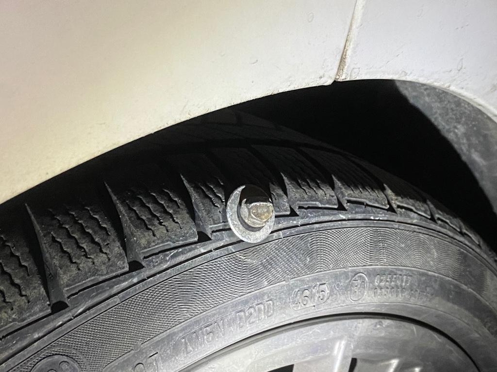

Przypadek czy próba kradzieży auta albo rzeczy?
Obstawiałbym przypadek, bo kto by się bawił w zakładanie podkładki ;) ?
Pewnie się wykręciło z innego auta - mamie tez się tak wbiła - identycznie
Miłego dnia!
Zastanawia mnie tylko że to nie jest na przodzie opony - jak przy najechaniu.
Siedzi bardzo mocno, to śruba, nie da się jej wyjąć ręką
22 minuty temu, Bugs napisał(-a):
Jak śruba to trzeba wykręcic😁
Może utknęła ciasno w bierzniku.
Ale chyba lepiej niech gumiarz sprawdza.
1 godzinę temu, Bugs napisał(-a):
Właśnie - mamie tez dokładnie tak skośnie się wbiła - jakos się tak da.
Wykrecac - nie. Kiedyś wykręciłem zeby zobaczyć czy na wylot (bo nie uchodziło powietrze) i okazało się, ze tak 🤦‍♂️
Miłego dnia!
Raczej wbiła się podczas najeżdżania może trochę z boku ale trzeba wziąć pod uwagę że opona pod ciężarem ugina się i rozszerza więc wystarczy że złapało ją tylko trochę z boku to pod ciężarem samochodu została wciśnięta w oponę.
Nie no, to jak nóż w sercu - wyciągamy dopiero w warsztacie. Po napompowaniu trzyma ciśnienie na tyle żeby bez problemu przejechać przez miasto, zresztą to run flat.
Już się umówiłem do wulkanizatora, mam nadzieję że to się da naprawić bo inaczej dwie nietanie opony do kupienia.
Moim zdaniem da się,  bo nie jest jeszcze na boczku w miejscu gdzie opona jest cienka i gdzie się jej nie naprawia, bo to zagraża bezpieczeństwu. Ale po naprawie na wszelki wypadek przełożyłbym tą parę na tylną os jeśli to przednie opony.
