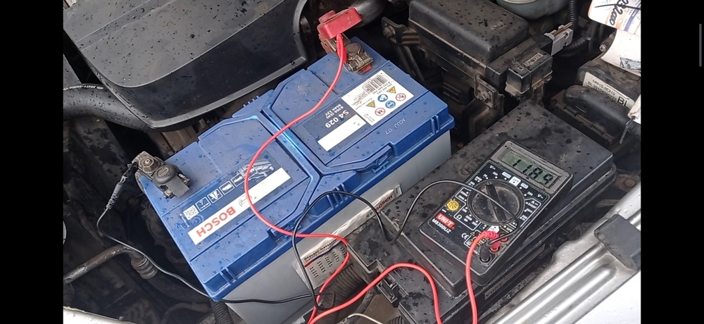

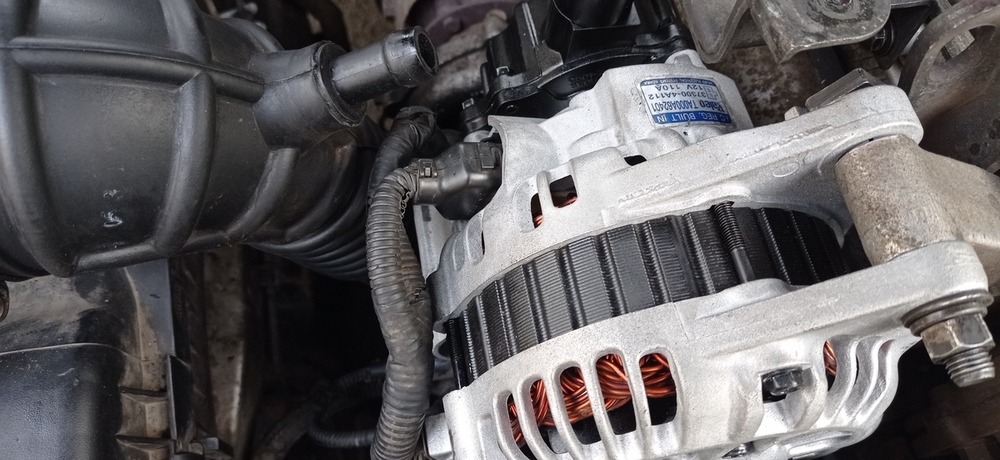

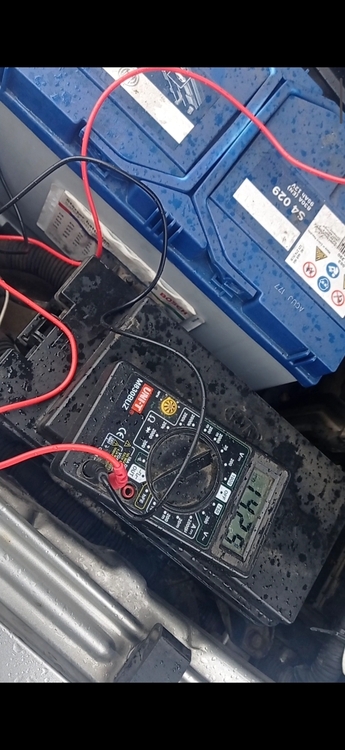

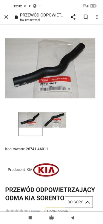

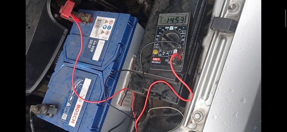

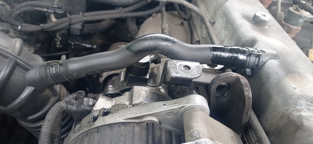

albiNOS 01 910 #38502 Napisano 30 Stycznia 2023 Równo prawie 9 miesięcy temu wymieniałem alternator na regenerowany jak nowy a dzisiaj z rana przywitała mnie ledwo nie równo świecąca lampka ładowania. Znając życie, to pewnie przy regeneracji wymieniali tylko i wyłącznie te części które już były zużycie. Nic na zapas no i masz ci efekt. Albo z jakichś tandetnych gratów go poskładali. No trudno, jeszcze 3 miechy gwarancji a przy okazji usunę drobny wyciek oleju z pompy vacum bo lekko gwint chyba przekręciłem przy dokręcaniu magistrali olejowej. Ps, zdjęcie z przed 9 miesięcy, skąd pamiętam, że tyle, bo wtedy dowiedziałem się, że będę dziadkiem. Więc lada dzień broda powinna mi oświeć. 0 Kocham Zegarki i nie dlatego, że pokazują która jest godzina. Udostępnij tę odpowiedź Odnośnik do odpowiedzi Udostępnij na innych stronach

Autor1984 13545 #38506 Napisano 30 Stycznia 2023 Godzinę temu, albiNOS 01 napisał(-a): Równo prawie 9 miesięcy temu wymieniałem alternator na regenerowany jak nowy a dzisiaj z rana przywitała mnie ledwo nie równo świecąca lampka ładowania. Znając życie, to pewnie przy regeneracji wymieniali tylko i wyłącznie te części które już były zużycie. Nic na zapas no i masz ci efekt. Albo z jakichś tandetnych gratów go poskładali. No trudno, jeszcze 3 miechy gwarancji a przy okazji usunę drobny wyciek oleju z pompy vacum bo lekko gwint chyba przekręciłem przy dokręcaniu magistrali olejowej. Ps, zdjęcie z przed 9 miesięcy, skąd pamiętam, że tyle, bo wtedy dowiedziałem się, że będę dziadkiem. Więc lada dzień broda powinna mi oświeć. Gdybyś był z okolic Bydgoszczy to poleciłbym świetną firmę, która zajmuje się m.in. alternatorami. 10 minut temu, SzefSzefow napisał(-a): Moze ktos bedzie znal ten trik... Pod koniec lat 80-tych ojciec mial juz samochod z czarnymi, plastikowymi zderzakami. Oczywiscie zderzaki z czasem zmatowialy, staly sie szare. Znajomy lekarz powiedzial ojcu, ze mu cos przepisze na zderzaki. Przepisal na recepte plyn, ktory nakladalo sie na szmatke i zderzaki wracaly do swojej czarnej swietnosci. Nie pamietam jak nazywal sie ten specyfik 🤔 Spotkal sie ktos z tym? Ciekawe. Teraz masz różnej maści "czarnidła" do zderzaków z tworzywa, uszczelek, a nawet opon 0 "Człowiek tyle jest wart, ile warte są sprawy, którymi się zajmuje." Marek Aureliusz Udostępnij tę odpowiedź Odnośnik do odpowiedzi Udostępnij na innych stronach

albiNOS 01 910 #38524 Napisano 1 Lutego 2023 (edytowane) W dniu 30.01.2023 o 18:44, albiNOS 01 napisał(-a): Równo prawie 9 miesięcy temu wymieniałem alternator na regenerowany jak nowy a dzisiaj z rana przywitała mnie ledwo nie równo świecąca lampka ładowania. Znając życie, to pewnie przy regeneracji wymieniali tylko i wyłącznie te części które już były zużycie. Nic na zapas no i masz ci efekt. Albo z jakichś tandetnych gratów go poskładali. No trudno, jeszcze 3 miechy gwarancji a przy okazji usunę drobny wyciek oleju z pompy vacum bo lekko gwint chyba przekręciłem przy dokręcaniu magistrali olejowej. Ps, zdjęcie z przed 9 miesięcy, skąd pamiętam, że tyle, bo wtedy dowiedziałem się, że będę dziadkiem. Więc lada dzień broda powinna mi oświeć. Wydaje mi się, że znalazłem winowajcę. Choć pewności nie mam, ale dzisiaj napięcie ładowania po uruchomieniu auta przez chwilę wynosiło niecałe 12V by po kilkunastu sekundach podskoczyć do prawie 14,5V. Gdy włączyłem wszystko co elektryczne w aucie to spadło do około 14,25-14,30. Również lampka ładowania nie świeci się. Obstawiam, że przewód odmy, który lekko poci się (jest nieszczelny, próbowałem to ogarnąć 9 miesięcy temu taśma izolacyjna, jednak bez efektu) chcaloe delikatnie olejem na alternator. Gdy zawali pierścienie ślizgowe to siłą rzeczy musi gorzej ładować, gdy chwilę popracuje, to się jakoś samo oczyszcza i robi się ok. Miernik na zdjęciu pokazuje napięcie na zaciskach akumulatora na wyłączonym silniku. Wyżej na zdjęciu:12,08V napięcie w instalacji, silnik wyłączony. 11,89V chwilę po włączeniu silnika, światła włączone: 14,53V Ładowanie po kilkudziesięciu sekundach: 14,25V Ładowanie przy wszystkich odbiornikach włączonych, zapomniałem o światłach drogowych: Trza kupić: Edytowane 1 Lutego 2023 przez albiNOS 01 0 Kocham Zegarki i nie dlatego, że pokazują która jest godzina. Udostępnij tę odpowiedź Odnośnik do odpowiedzi Udostępnij na innych stronach
