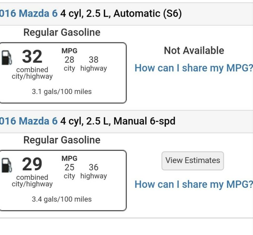

irekm 1050 #16953 Napisano 30 Grudnia 2016 (edytowane) Wg testów Mazda6 2.5l ze standardowa skrzynia zuzywa zdecydowanie więcej paliwa niż ten sam samochód z automatem, a co ciekawiej w mieście różnica na korzyść automatu jest większa niż na autostradzie Edytowane 30 Grudnia 2016 przez irekm 0 Beware the fury of a patient man. Udostępnij tę odpowiedź Odnośnik do odpowiedzi Udostępnij na innych stronach

gustaw6666 324 #16957 Napisano 30 Grudnia 2016 Wg testów Mazda6 2.5l ze standardowa skrzynia zuzywa zdecydowanie więcej paliwa niż ten sam samochód z automatem, a co ciekawiej w mieście różnica na korzyść automatu jest większa niż na autostradzie Irek a to wyniki testu czy wybrane raporty spalania prywatnych użytkowników? 0 Trzyzegarkowiec. No niestety już jednak ośmio-... Udostępnij tę odpowiedź Odnośnik do odpowiedzi Udostępnij na innych stronach
irekm 1050 #16958 Napisano 31 Grudnia 2016 (edytowane) To sa wyniki ktore podaje oficjalnie Mazda, z tym tylko ze oni chyba sa ewenementem w tej dziedzinie ( zuzycie paliwa) , kiedys czytalem test gdzieś Mazdy6 2.5l auto vs VW Jetta 1.8tsi z DSG, a i tak sie okazało ze Mazda zuzyla mniej paliwa. Ja tam osobiście nie zwracam na zuzycie paliwa zbytniej uwagi, inaczej jeździłbym innymi samochodami, ale jak czytam jakies porownania to zawsze patrze na zuzycie paliwa, tylko dlatego żeby sie posmiac z oficjalnych danych. W każdym badz razie zaraz wkleje zdjecia z odczytu ecu w moim trucku, silnik na luzie i na D. Roznica w cisnieniu / podcisnieniu jest bardzo niewielka ( roznica obciazenia silnika) a samochod bedzie sie toczyl nawet pod niewielkie wzniesienie, przy dokladnie takich samych rpm. Tylko bede musial to powtorzyc bo nie zmienilem screen żeby pokazywal rowniez obroty Silnik nie obciążony Silnik obciążony, " podłączona skrzynia" Edytowane 31 Grudnia 2016 przez irekm 0 Beware the fury of a patient man. Udostępnij tę odpowiedź Odnośnik do odpowiedzi Udostępnij na innych stronach

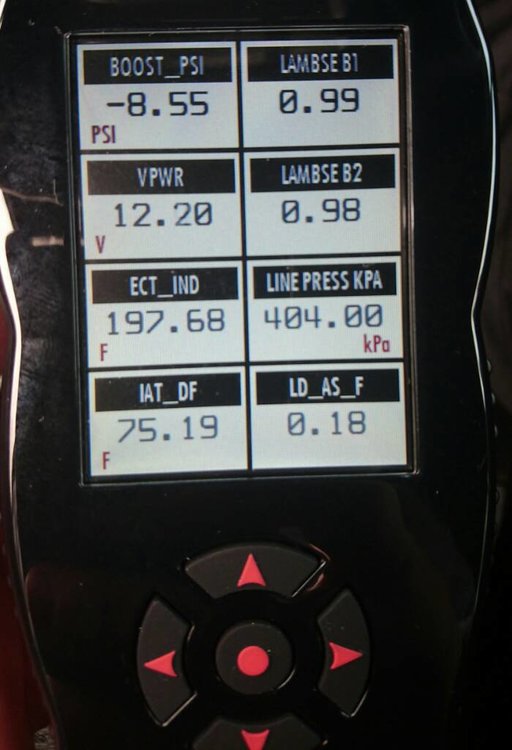

gustaw6666 324 #16961 Napisano 31 Grudnia 2016 (edytowane) Ale jak na dystrybutorze masz 13/100 LPG to na komputerze szacuje zużycie benzyny z tegoż dystansu na poziomie 9l? Irek, który z parametrów odzwierciedla zużycie paliwa na "D"? Load, odpowiednio 0,14 i 0,18? Edytowane 31 Grudnia 2016 przez gustaw6666 0 Trzyzegarkowiec. No niestety już jednak ośmio-... Udostępnij tę odpowiedź Odnośnik do odpowiedzi Udostępnij na innych stronach
irekm 1050 #16962 Napisano 31 Grudnia 2016 (edytowane) Gustaw Praktycznie pierwszy po lewej, i dwa pierwsze po prawej pokazują zwiększenie zużycia paliwa. Pierwsze po lewej to manifold pressure/vacuum, Dwa następne po prawej to odczyt z O2sensors, czyli 1 to 14.7:1 Wszystko ponizej 1 mieszanka bogata Powyżej 1 uboga. Edytowane 31 Grudnia 2016 przez irekm 0 Beware the fury of a patient man. Udostępnij tę odpowiedź Odnośnik do odpowiedzi Udostępnij na innych stronach

gustaw6666 324 #16964 Napisano 31 Grudnia 2016 A jakie masz wtryskiwacze gazu i układ sterujący? Irku, podciśnienie w dolocie niewiele nam powie o ile rośnie zużycie gdy trzymasz na "D". Sonda lambda również bo w gruncie rzeczy zawsze dąży wtedy do stechiometrii. Natomiast jeden z parametrów przekłada się wprost proporcjonalnie na zużycie paliwa - czas wtrysku benzyny. Generalnie w prawie każdym silniku z wtryskiem pośrednim układ operuje na stałym ciśnieniu benzyny i czynnikiem sterującym dawką jest czas wtrysku w jednym cyklu. I ten jest wyższy dla postoju na "D" w porównaniu do "P" lub "N" o jakieś 30-50%. 0 Trzyzegarkowiec. No niestety już jednak ośmio-... Udostępnij tę odpowiedź Odnośnik do odpowiedzi Udostępnij na innych stronach

irekm 1050 #16974 Napisano 31 Grudnia 2016 A jakie masz wtryskiwacze gazu i układ sterujący? Irku, podciśnienie w dolocie niewiele nam powie o ile rośnie zużycie gdy trzymasz na "D". Sonda lambda również bo w gruncie rzeczy zawsze dąży wtedy do stechiometrii. Natomiast jeden z parametrów przekłada się wprost proporcjonalnie na zużycie paliwa - czas wtrysku benzyny. Generalnie w prawie każdym silniku z wtryskiem pośrednim układ operuje na stałym ciśnieniu benzyny i czynnikiem sterującym dawką jest czas wtrysku w jednym cyklu. I ten jest wyższy dla postoju na "D" w porównaniu do "P" lub "N" o jakieś 30-50%.No tak, ale takiego parametru jak czas otwarcianwtrysku te proste urzadzenie nie mierzy , jedyne co mozna stwiedzic to to że D zwieksza load a przez to zuzycie paliwa, jedyne co widać to że roznica nienjest jakaś kolosalna nic wiecej. Toyota np.podawala w instrukcji Tundry ze ich 5.7l v8 na wolnych obrotach zuzywa 0.75l benzyny na godzine, co dla mnie było szokiem bo wydawalo mi sie ze taki duży silnik bedzie zuzywal tego paliwa duuuzo wiecej, tym bardziej nie rozumie systemow stop/start w jakichs malych 4 cylindorwych popirdolkach. Tzn wiem dlaczego sa tam zainstalowane ale sens posiadania takiego systemu dla wlasciciela jest zerowy 0 Beware the fury of a patient man. Udostępnij tę odpowiedź Odnośnik do odpowiedzi Udostępnij na innych stronach
gustaw6666 324 #16975 Napisano 31 Grudnia 2016 No to dla mnie też szok - tym bardziej że taka np. Fabia 1 1,4 zużywa wg. komputera około 0,9 l/h. Może ta Toyota zużywa 0,75 galona/h i wdał się błąd w jednostce... 0 Trzyzegarkowiec. No niestety już jednak ośmio-... Udostępnij tę odpowiedź Odnośnik do odpowiedzi Udostępnij na innych stronach
