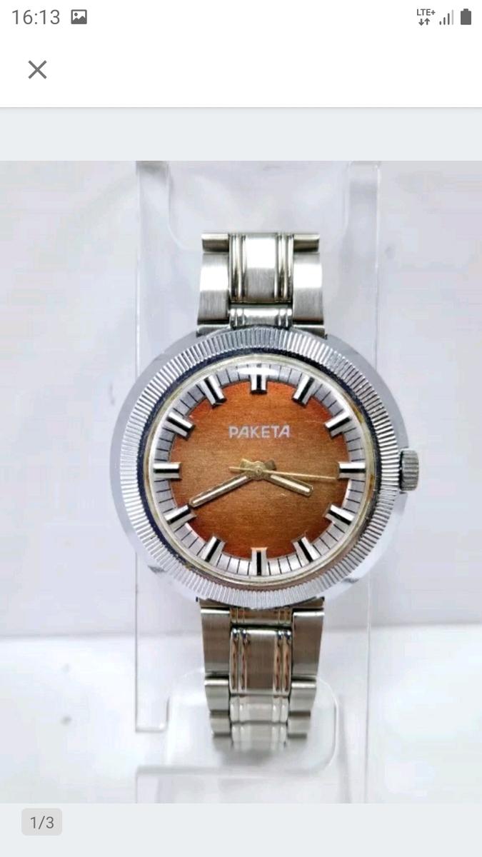

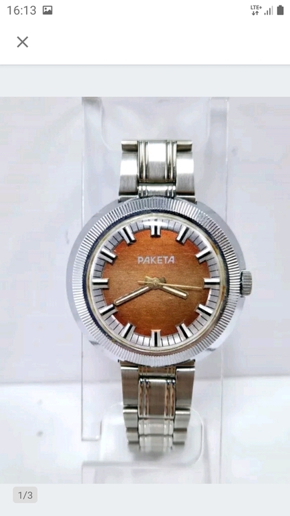

Były takie tarcze bez napisu made in ussr? właśnie nabyłem.taka rakete ale mam wątpliwości co do tarczy Screenshot_20250515-161350_Allegro.thumb.jpg.f002b83e96125c17b80d355912c20102.jpgy

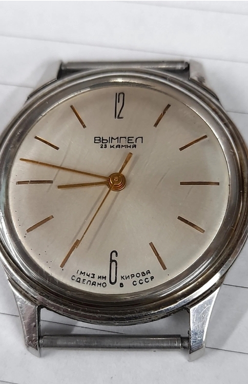

Czy ta tarcza jest oryginalna czy raczej malowanka? Widziałem do tej pory tylko szampańskie tarcze w stalowych Wympiełach. Czy może były dwie wersje?

Wygląda na oryginał :)
18 godzin temu, Progfan_87 napisał(-a):
Przekonałeś mnie, biorę ;)

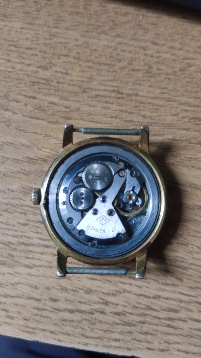

Co powiecie mi o tym poljocie? Oryginał, czy ulepik? Coś po dłuższym przypatrzeniu, wydaje mi się, że powinien mieć on inne wskazówki.

Powinien

Tak mi się wydawało. Koperta chyba też nie ta? Pocieszenie takie, że te wskazówki przypasują mi do inniego zegarka i tam będę miał komplet 🙂
Koperta powinna być typu mały krab.

Chwila z google 😁 Znalezione w forumowym albumie 😉

Widziałem, ale nie znalazłem innnych zdjęć i nie miałem pewności. Teraz już wiem. Dziękuję wszystkim za pomoc! :) Nic, mechanizm jest ok, tarcza ładna - wylądują jako dawca. Wskazówki pójdą do kraba, bo tam mam nieoryginalne, a powinny być takie jakie są w tym zegarku. Koperta z racji zgiętego uszka pewnie na przetop. Dzięki jeszcze raz, za pomoc

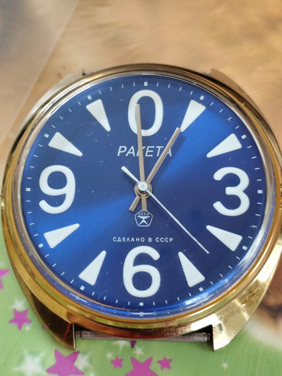

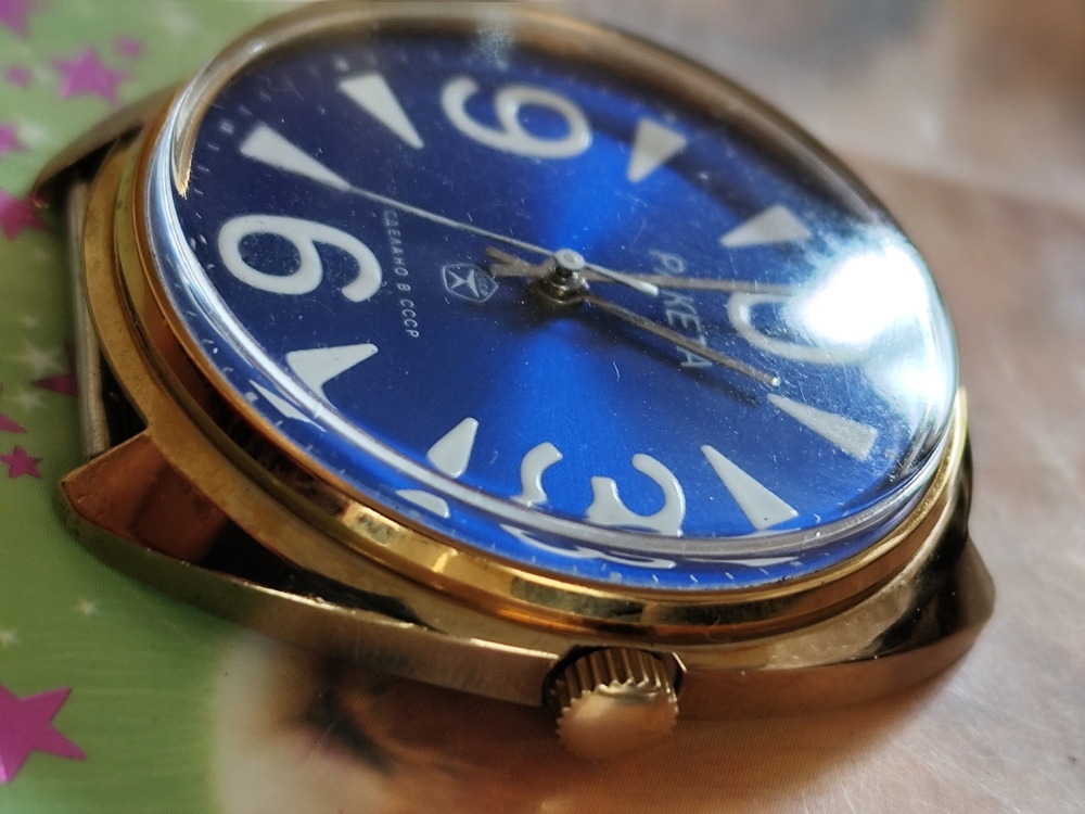

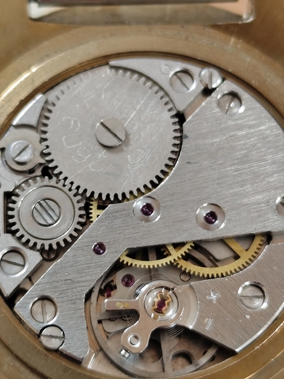

Proszę o ocenę, mam obiekcje co do wskazówek i koloru tarczy
Tylko koperta i mechanizm są oryginalne reszta nowe zamienniki.

o dziękuję za odpowiedź, to bardzo mnie cieszy z dwóch powodów. Po pierwsze w moim odczuciu "najważniejsze rzeczy" są orginalne. A po drugie wygląda na to że dobrze oszacowałam co oryginalne nie jest.
Jakiś czas temu zakupiłam kilka zegarków Rakiety jako początek mojej kolekcji- zanim do mnie dotarły zgłębiłam trochę wiedzę i wygląda na to że żaden nie reprezentuje niczego wartego kolekcjonowania- więc zamierzam potraktować je jako materiał do nauki - na szczęscie były tanie.

19 godzin temu, Lucy007 napisał(-a):

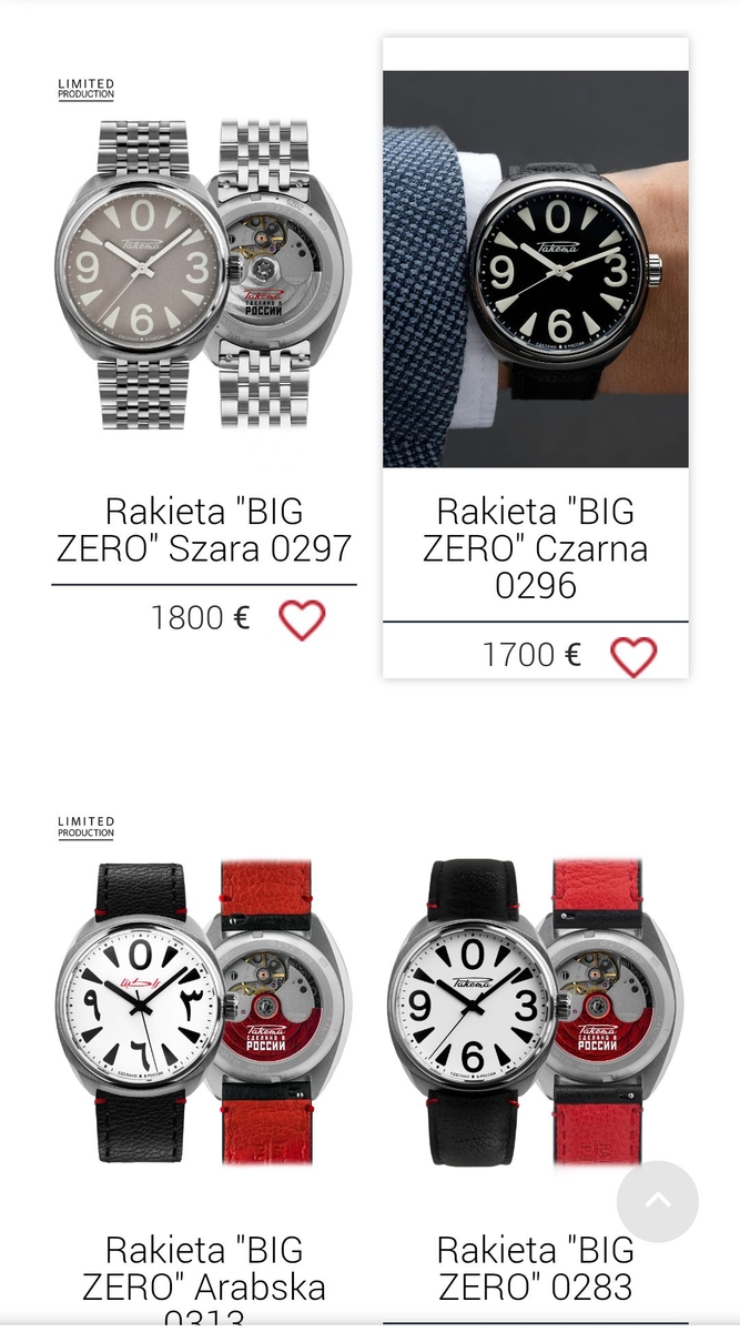

Zegarek nie wyszedł w tym stanie z fabryki, natomiast nie licząc wskazówek od innego modelu, wszystkie części są oryginalne -jedynie część, lub nawet całość została wyprodukowana nie w ZSRR lecz w Rosji, "Big Zero" nadal jest w ofercie fabryki, w załączniku kilka modeli, wiem że były też niebieskie właśnie, oraz czerwone i może coś jeszcze. Koperta jeśli pozłacana do może być starsza.

Hmm, jesli tarcza jest z obecnej produkcji to chyba nie  powinna mieć napisu ZSRR, chociaż przeszukałam nieco internetu i nie znalazłam tarczy niebieskiej z napisem Сделано в России. Mimo wszystko zaskoczona jestem że jednak "coś" ten zegarek reprezentuje.
@Lucy007 Te tarcze którą masz to robią na Ukrainie albo w Chinach ewentualnie przemalowywują stare. Z oficjalną produkcją to nie ma nic wspólnego.

2 godziny temu, Progfan_87 napisał(-a):
W sumie to zapomniałem o Chinach, możliwe że tarcza jest ich, ostatnio na Ali widziałem multi kalendarz, więc czemu nie Big Zero?

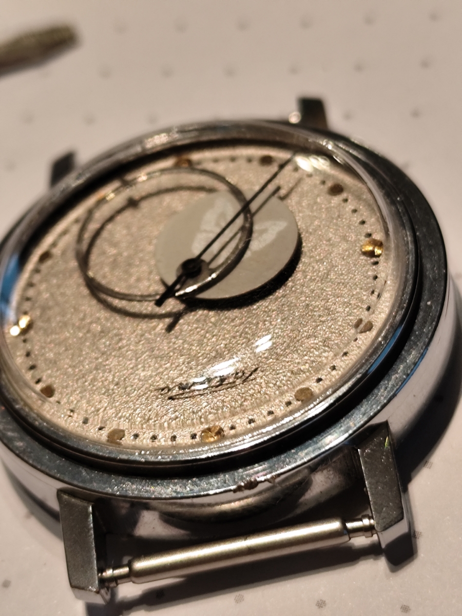

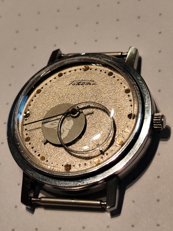

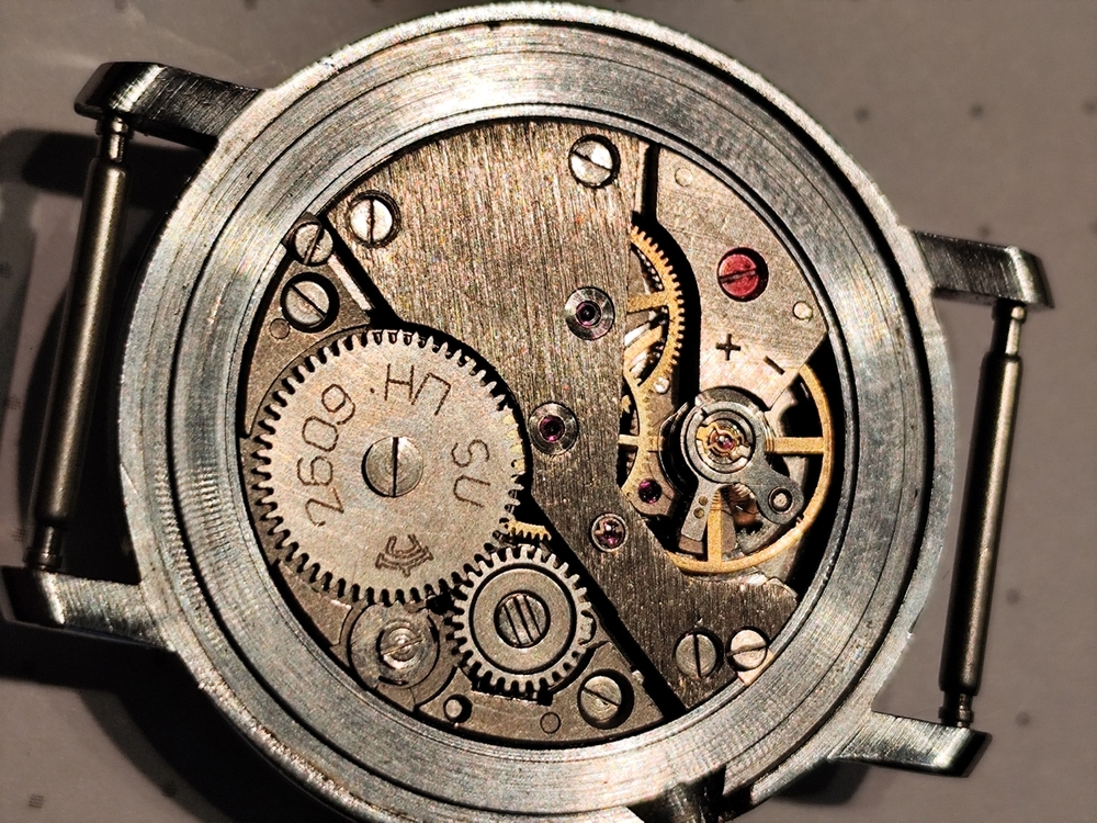

Załączam kolejny mój zakup do oceny, mam nadzieję że nie zanudzam. Bardzo chciałam mieć tego motylka, wydaje się z nim wszystko ok, moje wątpliwości budzi dziwnie wyglądająca sprężyna, no i dopiero po fakcie zobaczyłam brzydkie  uszkodzenie kopertyPhotos-1-001 (5).zip
Tu chyba nie ma się do czego przyczepić. I stan też jest zadowalający.
Godzinę temu, art_69 napisał(-a):
Wg mnie @Enkil popraw, jeśli się mylę, ale wskazówki obie powinny być pełne i obie z motylkami.
