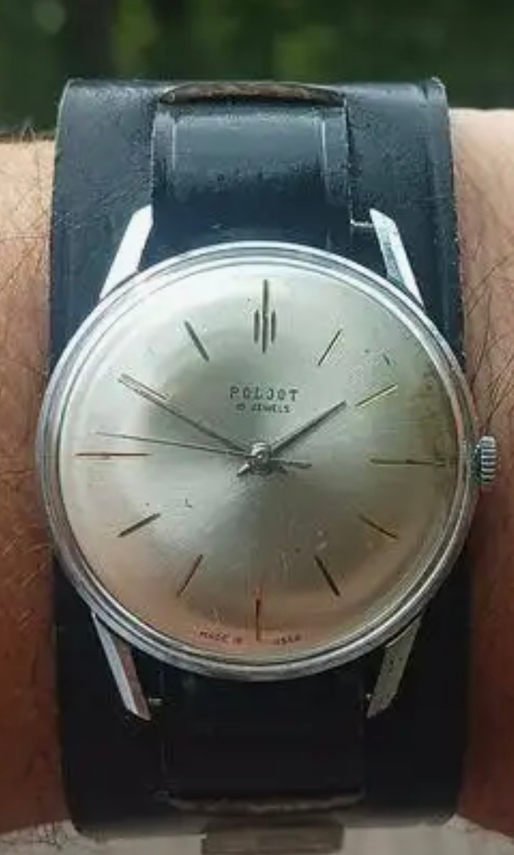

Ten Poljot jest w tak opłakanym stanie że osobiście dałbym sobie spokój z doprowadzeniem go do jakiegokolwiek ładu... tarczę jeszcze dałoby się poszukać lepszej ale z tą kopertą nic nie zrobisz, ubytki w pozłocie i powyginane uszy no i ułamana oś sekundnika. Możesz zrobić serwis, przepolerować szkiełko i nosić jak jest ale czy warto? Nie będzie to za dobrze wyglądało na nadgarstku. W dobrym stanie ten model można wyhaczyć w granicach 200-300zl.

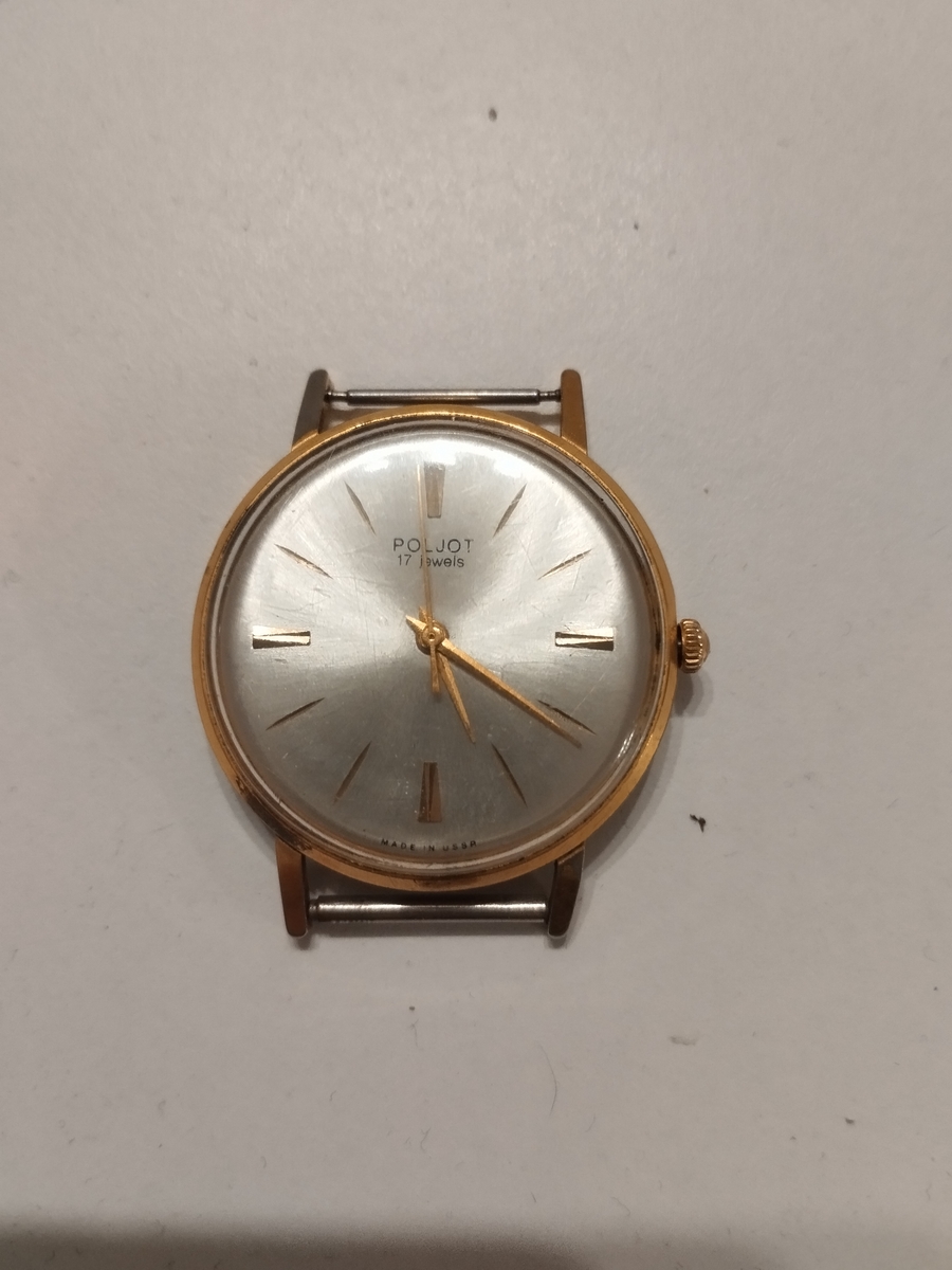

Dzień dobry czy przedstawiony zegarek jest oryginalny, warto pomyśleć nad zakupem?
Zdjęcie słabe ale i tak widać, że tarcza złapała wilgoć przy koronce i jest już nie do uratowania niestety.
A tarcza to już chyba zmyta jest tylko to słabe zdjęcie to ukrywa.
Czemu zmyta? Wszystkie napisy są na miejscu. Fakt, przy koronce trochę się odbarwiła od wilgoci. Ale ogólnie, z zewnątrz zegarek oryginalny.
Dziękuję za odpowiedzi, w takim razie na pierwszego Poljota poszukam jakiegoś innego egzemplarza

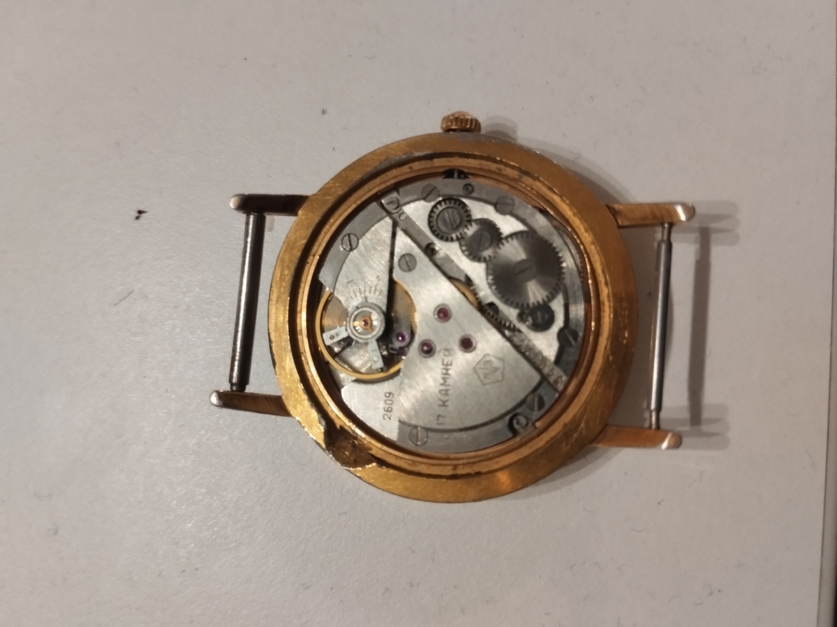

Odpuściłem wcześniej opublikowany egzemplarz Poljota. Kupiłem wydaje mi się oryginał, ale chętnie przeczytam co myślą bardziej doświadczeni forumowicze.

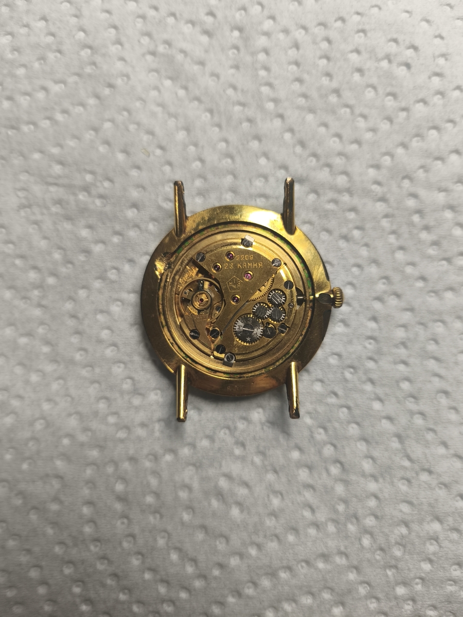

Tak. Kupiłeś fajnego oryginała co przy de luxach nie jest takie oczywiste. Ma swoje mankamenty wizualne ale ogólnie mocno na plus. Nawet mechanizm na z pierwszej moskiewskiej, czyli prawilnie.

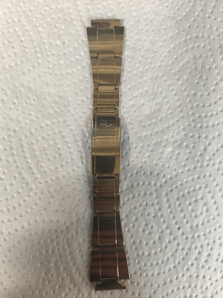

Dobra rada - zrezygnuj z bransolety, pocharata uszy i bedzie jeszcze gorzej. No i może przydał by się serwis

3 godziny temu, mkoch napisał(-a):
zdecydowanie..

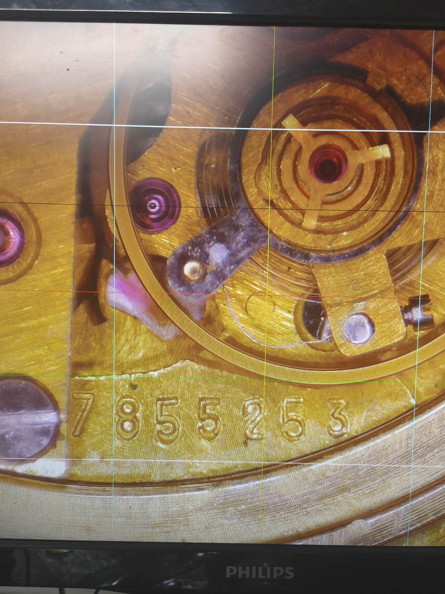

Włos balansu ledwie żyje wygięty jak szyja pijącej żyrafy..
7 godzin temu, zadra napisał(-a):
zdecydowanie..
No masz rację. Nawet nie zauważyłem. Ciekawe jak chodzi i jaki ma beet error
MARIANEK :)
Dzięki za otrzymane informacje
@mkoch bransoleta wyleciała praktycznie od razu, zegarek czeka na serwis
@zadra beat error koło 6ms niska amplituda, to bardziej walka o to żeby się nie zatrzymać
Godzinę temu, tbugla napisał(-a):
Niestety nie będzie dobrze chodził. Włos mega zagięty. Albo uda się naprostować (mi się jeszcze nigdy) albo zmiana balansu/włosa
MARIANEK :)
Powinno się udać naprostować ale oczywiście łatwiej i pewniej wymienić jeśli znajdziesz dobry mechanizm z trupka..
Zegarmistrz chyb nawet nie będzie się zastanawiał.

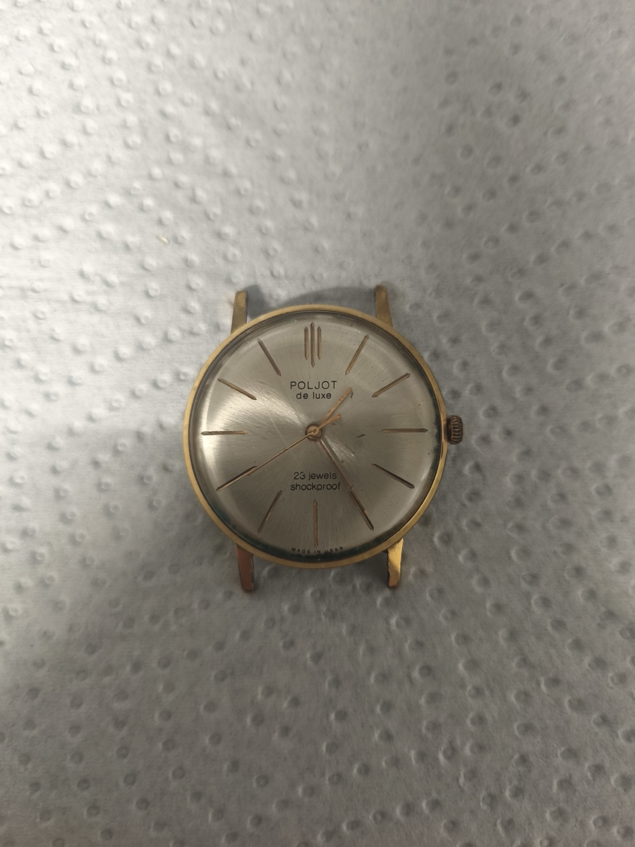

Ta tarcza jest oryginalna czy współczesna?
𝑷𝒐𝒍𝒋𝒐𝒕/𝑺𝒆𝒌𝒐𝒏𝒅𝒂 - 𝑨𝒍𝒍 𝑺𝒕𝒆𝒆𝒍, 𝟐𝟏 𝒋𝒆𝒘𝒆𝒍𝒔, 𝟐𝟐 𝒋𝒆𝒘𝒆𝒍𝒔, 𝟐𝟗 𝒋𝒆𝒘𝒆𝒍𝒔, 𝟑𝟎 𝒋𝒆𝒘𝒆𝒍𝒔
Chciałbym się dowiedzieć czy były takie Poljoty czy to składak. Chodzi mi o tą tarcze bo coś mi nie pasuje. Dzięki za odpowiedź
Napisano (edytowane)
3 godziny temu, Suro napisał(-a):
Tarcza wygląda na współczesny zamiennik. Zobacz na zakończenia indeksów są łódeczkowate. Tak jakby ktoś szlifierka naciął. W oryginałach to zakończenie jest ostre.
Ale mogę się mylić.
Edytowane przez drobnypijaczek
Ortografia
@drobnypijaczek w wielu poljotowskich tarczach były łódeczkowate indeksy. W de luxach to już inna bajka. Jedynie mam wątpliwości co do koronki reszta ori.
Edytowane przez Progfan_87
1 godzinę temu, Suro napisał(-a):
Zdaj się że w przeważającej części sikor jest prawilny ;)
https://mroatman.wixsite.com/watches-of-the-ussr/poljot?lightbox=dataItem-jmwl0pe6
Dziękuję bardzo . Czyli zakup można uznać za udany 😁
1 godzinę temu, Progfan_87 napisał(-a):
Ja z zasady omijam łódeczki...
5 godzin temu, Suro napisał(-a):
Tak, to dosyć rzadko spotykany model, bardzo ładny.

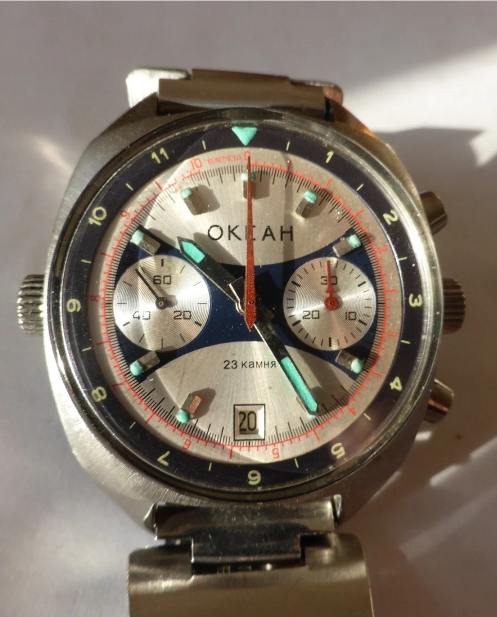

Cześć. Widziałem takie 2 eksportowe, ale z inną tarczą. Tą tarczę widzę po raz pierwszy. Oryginał czy fejk?
/iloveussrwatches/
Widziałem go gdzieś kiedyś, oryginał ale ekstremalnie rzadki.
