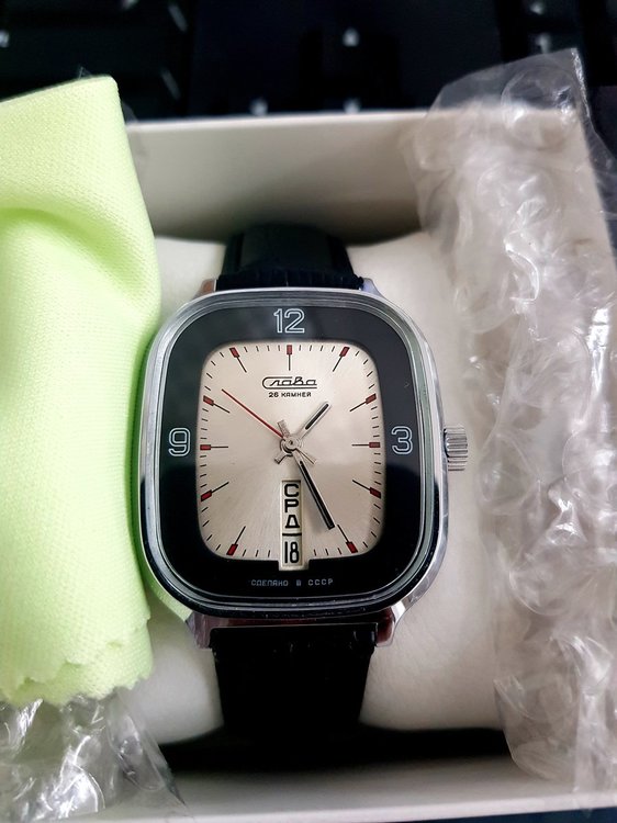

Krzysiek_W
czy to oryginał czy składak/podróbka?
11 godzin temu, Elob500 napisał:
POkaż werk tego niebieskiego no i lepsze zdjęcie tarczy. Ten drugi wydaje się ok, chętnie obejrzę i powiem.
Bardzo proszę. Tarcza w tym nowszym jest czarna.
Koperta jest chromowana? Przyciski stalowe? Dekiel stalowy? Koronki chrom?
Popatrz na lumę, to luma z lat 1980, Te z katalogu tego nie miały, luma była biała.
Koło balansowe po 1991 roku, sekundnik niebieski (katalog czarny), zwykle był w szturmanach z lat 1980,
Sekunda chrona, jest prosta, w tym z katalogu ma krzyżyka na końcu. Minutowa chrona lata 1980.
Popatrz na ringi i tarczę, nie są spasowane.
Bardzo rzadki zegarek ... albo go nie było.
Koperta wydaje się być chromowana. Przy poruszeniu faktycznie słychać jakiś lekki luz chyba między ringiem i tarczą.
Czyli to zapewne jakiś paskudny składak! A kupiłem go bo był w ładnym stanie, nie miałem takiej widzy żeby zweryfikować na miejscu, ale i tak mi się podoba :)

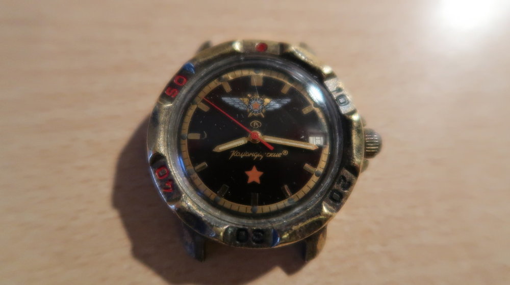

Witajcie,
ostatnio kupiłem zegarek Wostok Komandirski, od tak dla laika do odświeżenia/renowacji.
Zastanawia mnie jednak jedna rzecz, na tarczy zegarka przy napisie komandirski jest r w kółku (registered).
Poszperałem trochę w Internecie i na żadnym egzemplarzu nie znalazłem takowego symbolu.
Czy jest to jakiś składak? Albo jakaś specyficzna wersja? Bo podróbka raczej odpada :)

2 godziny temu, kuba330 napisał:
Witajcie,
Raczej chińczyk, albo postsowiecka twórczość. Niestety nie jest to pełnoprawny Komandir, tak jak i ten:)
Witajcie,
To nie jest R
Tylko W cyrylicą czyli nasze B - boctok - wostok,

43 minuty temu, Enkil napisał:
Nie wiedziałem, że te tarczę też podrabiają. :(
Niestety tak, druga podrabiana tarczą Sputnika jest ta z miedzianym okręgiem.
https://allegro.pl/oferta/komandirski-9271990160
To jest oryginalny Komandir tyle że już noworuski z lat 90 - tych.
Napisano (edytowane)
38 minut temu, Remi124 napisał:
To nie jest R
Remi
B (W) jest nad osią sekundnika, R na końcu Komandisrkie
A to przepraszam.  Napisałem, że może być "postsoviet", ale  nie sądziłem, że robili Komandiry, przynajmniej zewnętrznie "nie ustępujące" tym Made in China. Może w środku lepiej:) Nie zmienia to faktu, że zegarek pokazany przez Kolegę nie jest osobliwością o co pytał
